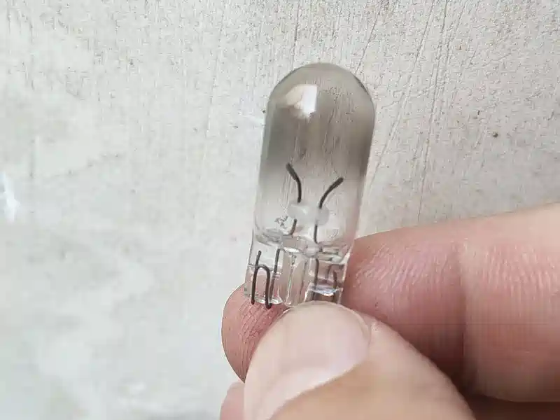

烧掉的原车灯泡
老艾7十一年,终于烧了一颗灯,示宽灯规格是T10的,我买的是飞利浦的灯泡,3块多一对,色温和原车的一样,估计原车也是飞利浦的吧,更换起来也非常简单,先把灯后的圆形胶套用小起子撬一下就能拆下来
