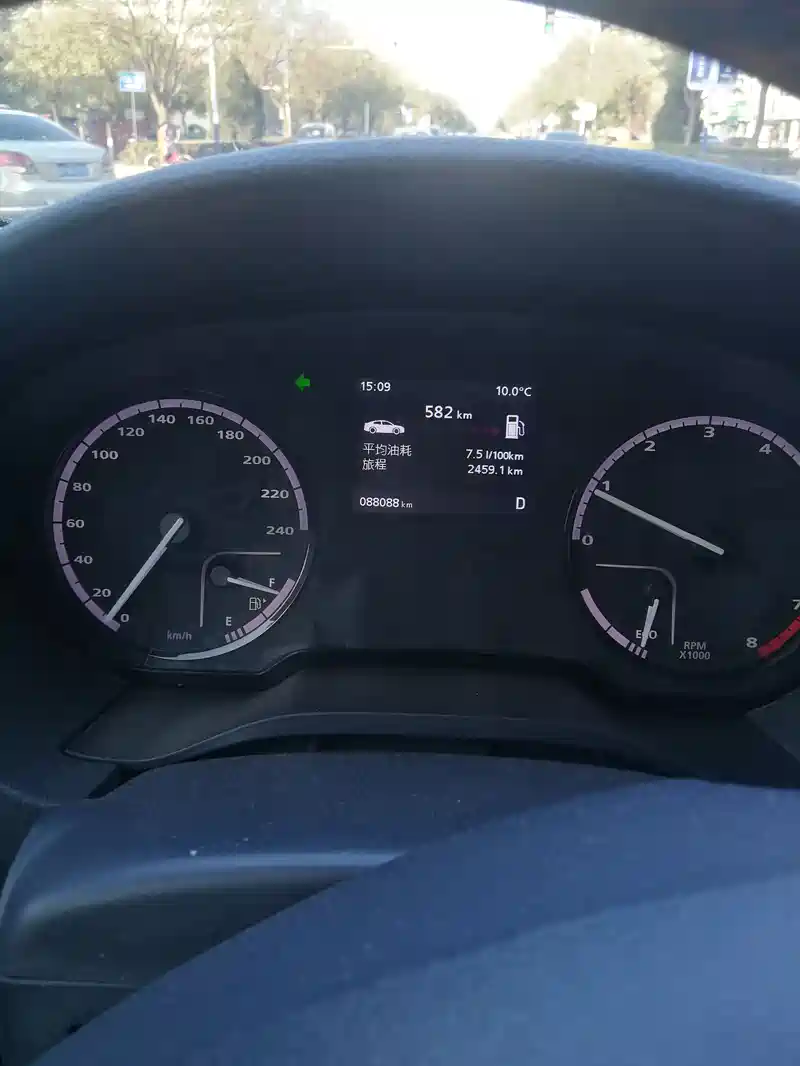

提车4年多,88088公里总结一下在车上动的手脚,更新姿势

我的观致已经80000多公里了,本来想到88888的时候再发帖子,但我怕我把这些细节忘记了,所以现在发一波,以后再更新。
