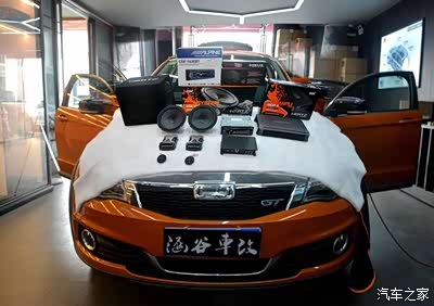

原车音质一般,隔音还行,最近心里长草了 想改音响,前天公休,终于没有忍住,跑去做了全车隔音,做了全套音响改装,现在听歌感觉杠杠的![]()

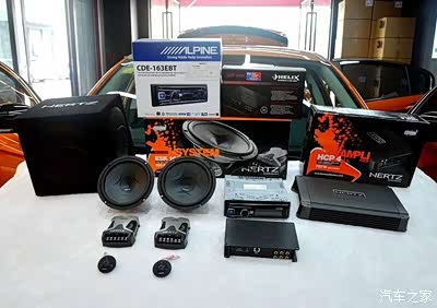

一套家伙 准备上身了
有点小贵哦
下了血本了,后面真不能折腾了

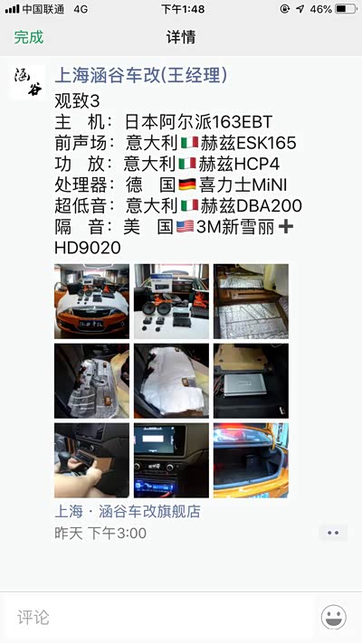

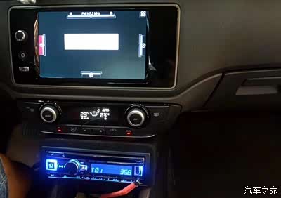

阿尔派163EBT 主机 专业入门级别 够用

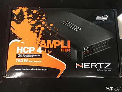

功放 HCP4

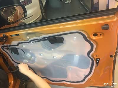

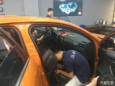

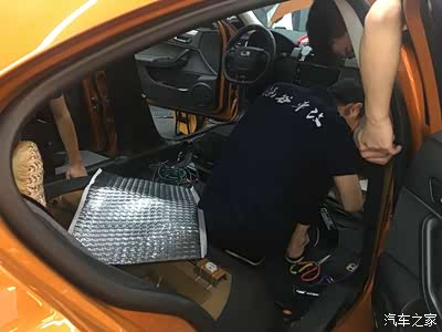

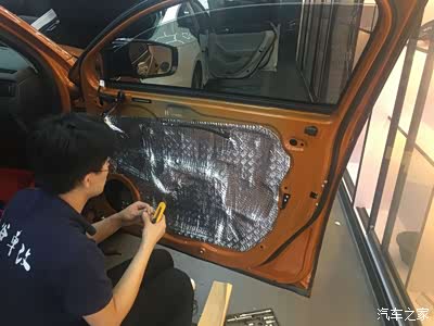

开工,拆门板 地板 小师傅手艺娴熟,卡扣啥的完好无损

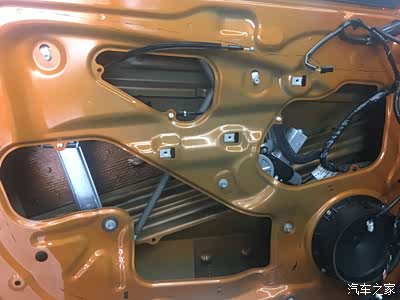

原厂防水膜,加棉这个就不要了
车门里面很简单

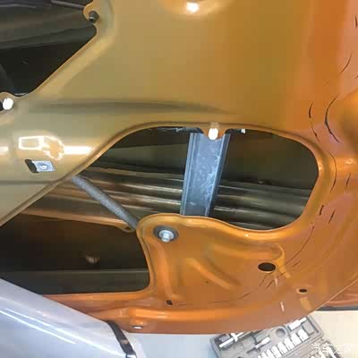

做工结实,前门2根W防撞梁

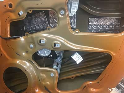

车门里 先贴一层小块的止震贴

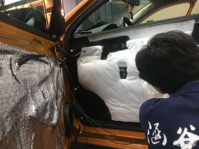

现贴上3M止震贴,然后用滚轮压紧 这玩意350元一张 贵哦
看着师傅施工的,比较满意![]()

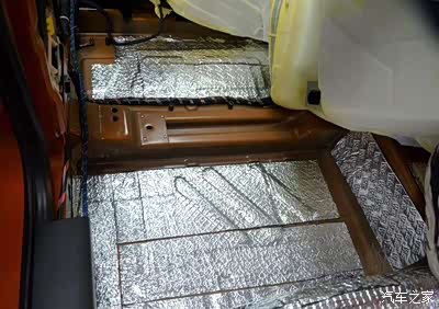

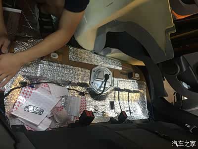

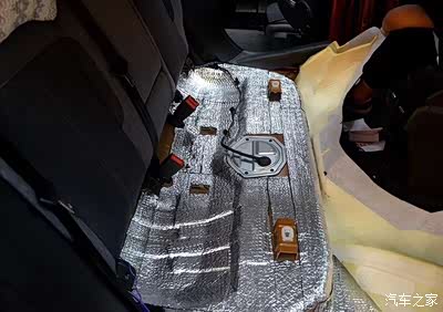

地板隔音 用了4块

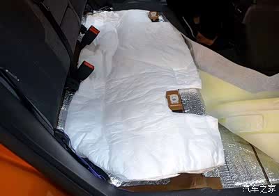

后座,止震贴+3M隔音棉

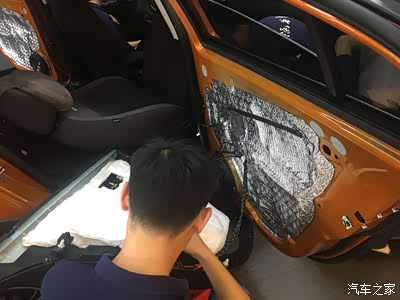

车门第二层止震贴 差不多一整张
止震贴2层,加一层新雪丽隔音棉

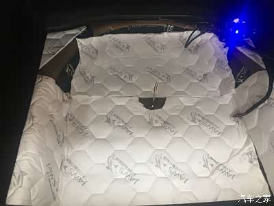

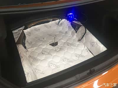

后备箱用的大白鲨,便宜点,效果也不错
后备箱止震贴用了一整张,再加一层棉,4个车轮也是,轮子下了,塑料轮弧上啥也没有,整张隔音棉包好

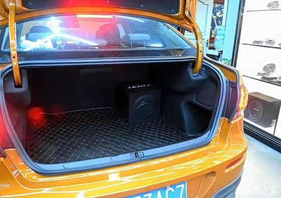

低音炮所在位置,不是很占地方,平时基本上用不上后备箱,春节从老家出门时要带土特产时可能有点影响

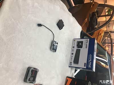

因为阿尔派163主机安装位置不稳,于是又去了一次改装店,结果
..... 主机换成A09 前门喇叭移到后门,前声场升级成赫兹MPK165 15周年纪念版 ,效果又商量一个台阶,这次绝对是终极版本,再弄剁手了
主机:阿尔派A09 6000元

分体式主机,主机放副驾座椅下面,面板放空调出风口位置 方便操作

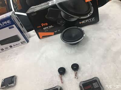

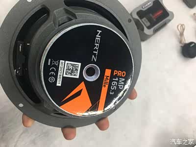

前门喇叭 MPK165.3 15周年纪念版
主机 音质很好
操作面板很小巧,有中文 很容易操作
做工没谁了 沉甸甸的
分频器和高音头

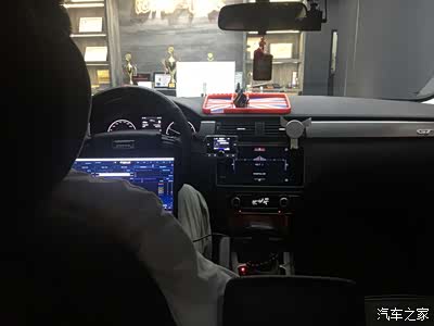

调音很重要的 慢慢调

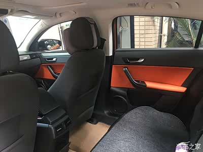

颜色如何 不像以前那么单调了
这个位置包皮 据说很难弄,包了好几个小时 细节处理的基本完美
