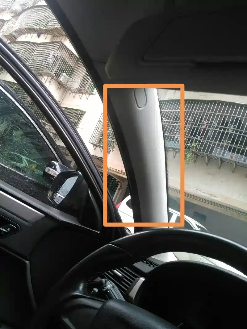

        2014年国庆前购观致3一辆。车子天窗设计有排水孔,如被灰尘泥土堵住,水会排别的地儿。像这次,水就漏A柱上了!怎么回事?请往下看,简单处理一下!
前段时间赣南暴雨,观3双A柱再次***了。
左侧水印,无法忘却!
右侧水印,左右平衡!
经过几次吹天窗两端排水孔,问题依旧。
先用透明胶将天窗接缝封住,经雨水测试,不漏!确定为天窗来水!
开窗,倒水进左右排水口,测下水管堵不堵,发现正常,可排掉水,不堵。
5年了,可见底板积了好多尘土。
侧面灰尘。
导水槽灰土,不少!
经反复研究,漏水点在导水槽前端底下一孔,水大点则从侧面一方型口流出!
这口不知何用途?
看右边箭头,水滴流入排水口了!
右侧关键一漏必堵,用胶!
左侧也用胶堵住!暂时这样处理下,以观后效。
