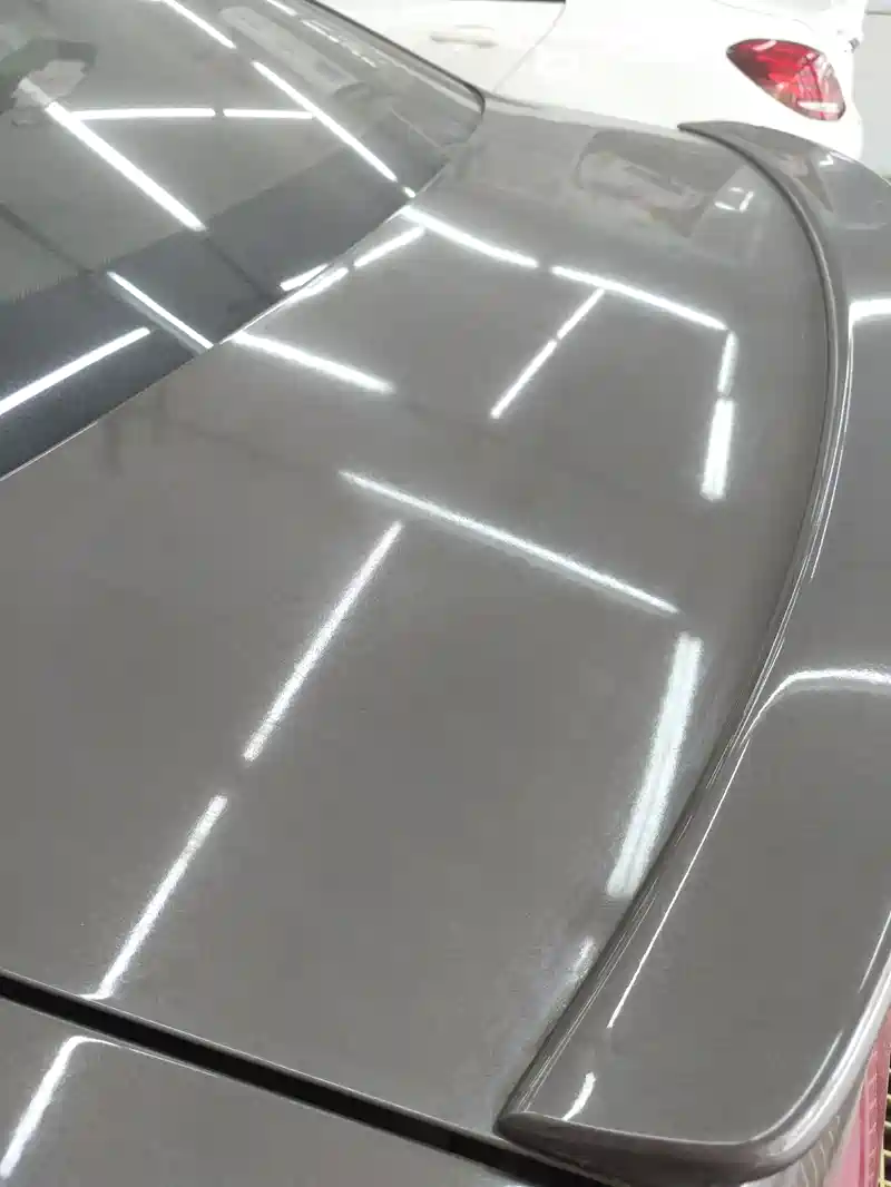

经过一番努力,终于崭新锃亮的漆面又出现了
现在的光泽非常的清晰
