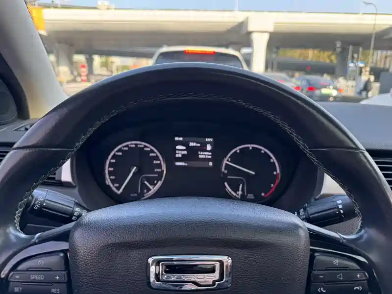

马上20万公里了!
想换氙气大灯总成和无钥匙进入门把手,有车友知道怎么整吗?
我原车是卤素的,也不是无钥匙进入的。如果直接搞到拆车件,可以直接换上直接用吗?
