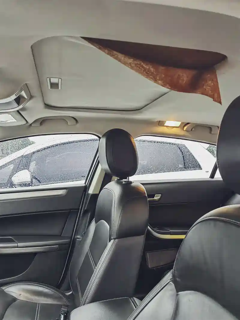

     我的观致3,陪伴我走过了十个年头,这十年间,它承载着我太多的回忆,无论是日常上下班的奔波,还是节假日外出游玩,它都始终默默相伴。可岁月似乎还是在它身上留下了一些恼人的痕迹,最近就出现了让我挺头疼的状况。
脱落了,又要花钱了
   下班的时候,我坐进车里,不经意间一抬头,竟发现天窗处原本平整的绒布不知何时开始脱落了。我赶忙凑上前去仔细查看,这才惊觉问题不止于此,就连顶棚也开始一块接着一块地相继脱落了,原本完整的顶棚变得坑坑洼洼、破破烂烂的,车内的整体美观一下子就被破坏殆尽,看着着实让人心里不是滋味。

   到了店里,师傅们热情地接待了我,在查看了车子顶棚的具体情况后,便开始有条不紊地忙活起来。他们先用专业的工具仔细清理了顶棚和天窗周围的污渍、残胶等,接着又对脱落的部分进行了细致的处理,涂抹上专门的胶水,再用特制的工具小心地将顶棚和绒布一点点贴合好,整个过程看得我是眼花缭乱,心里暗暗庆幸自己找对了地方,这专业的就是不一样啊。

   这一番操作下来,总共花费了不到3个小时的时间,车子顶棚就焕然一新了,就像重新找回了它往日的光彩一般,我心里别提多满意了。
总共费用380元,包含天窗和顶棚,也算不贵,毕竟3个人搞!效率很高
