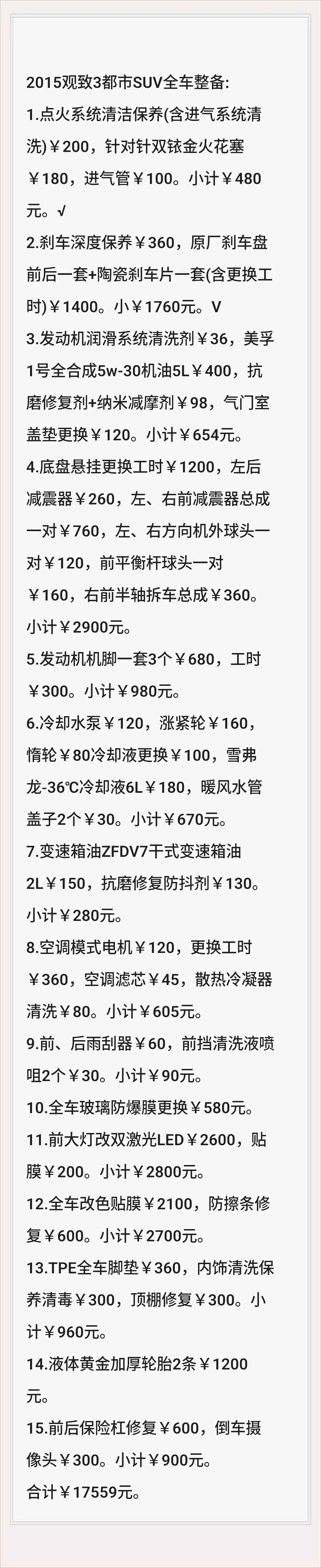

刚买的一手顶配都市3,刚接手时变速箱报过离合器1电机故障,直接消码做了点火系统清洁保养+火花塞更换。试车变速箱1换2延迟,顿挫严重但不再报故障。

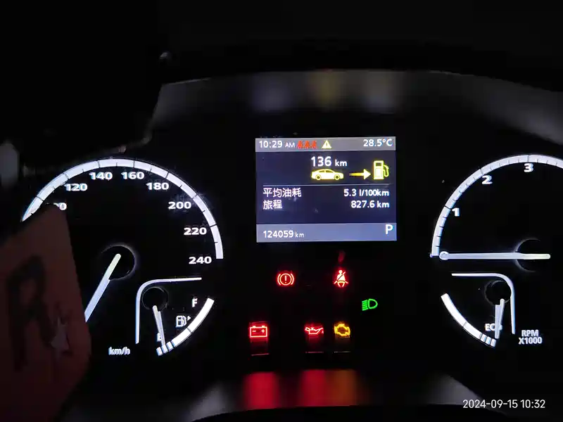

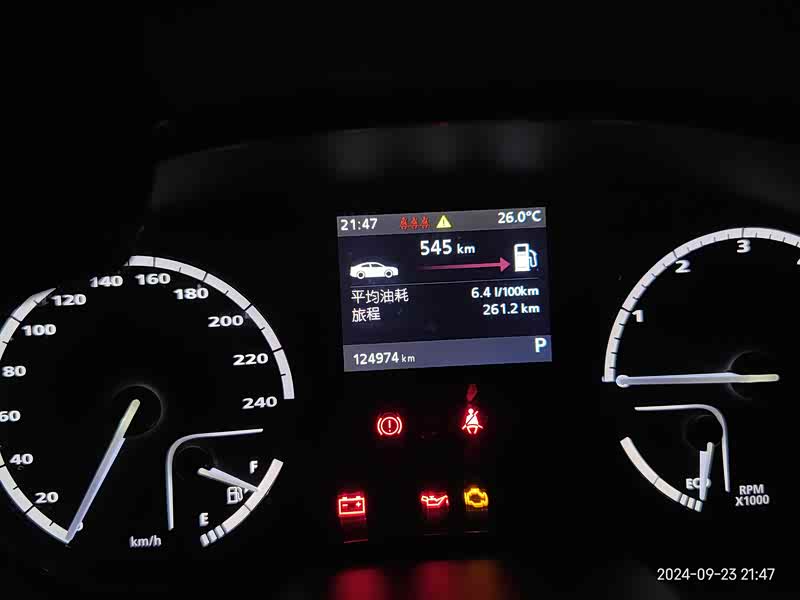

第二天从温州开回宜春,手动模式全程高速油耗5.3,最低到过5.1,说明变速箱本身没大问题。经过几天底盘整备及机脚更换,换挡顿挫、延迟基本消失,自动模式除1一2略有换挡感3挡以上几乎没有任何感觉,平顺性可以说比大众的双离合好一些。两箱油的上下班市区+国道平均时速35左右的综合油耗在6.5左右,距离我想要达到的5.5左右还是没有大问题。附上我的全车整备方案,供观致车友们参考。
