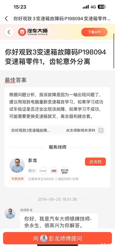

16年观致3顶配,马上22万公里,现在车速超过160就报变速箱故障,然后没有5挡了,其它一切正常,停车熄火几分钟后故障消失,5挡也恢复了,故障码是p198094,离合器1齿轮意外分离,有没有哪位知道这是硬件问题还是软件问题,年前变速箱升级过一次软件后就出现这故障,有没有车友和我一样的故障,怎么解决的?

把电瓶线断了,过个几分钟上学习一下,看看情况

把电瓶线断了,过几分钟接上,然后看看情况,不行的话,让专业的有观致专检的,给你远程学习一下,就好了,小问题

我的也是这个情况,开的140有时会报故障,离合器齿轮意外分离

我和你情况一样,我的是2014年上路的目前21万公里,之前一切正常,直到今年过年时候升级了一下变速箱程序就出现跑高速速度超过130就突然丢失5档,报变速箱故障(P198094),停车后再启动故障自动消除。我怀疑就是变速箱升级程序造成的问题。无良维修商要我换离合器总成,我没换,我就按高速限速开,一切正常。我觉得应该是软件问题,或者升级操作不规范,少了些步骤。

看来是软件问题,降级试试
