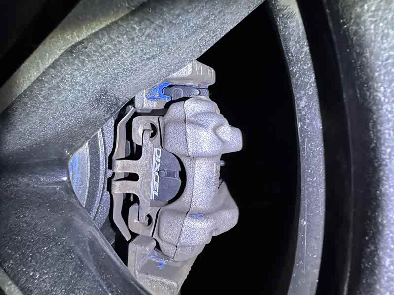

实在受不了每次去4S点就被告知盘不行了,终于下决心换掉了,看了下第一个4年跑了6.2万公里,当时前盘22.41后18.45,然后再跑了1万,发现前盘直接到了22 ,后桥不怎么变18.4, 于是决定在7万去换油前自己买了盘和片一起搞了,但师傅告诉我其实前盘可以用到20,而且4.5万换的片还剩1/3,有些浪费,但是买都买了,换吧!希望能帮到纠结的车友

换新的肯定更安全,轮胎也是,我都不会用到磨完了才换,一般提前换掉了,新轮胎舒服很多也更安全,反正都是几万公里才更换一次,一台车也没机会更换几次,所以没必要过于在乎浪费,你用掉2/3换没毛病

我是5.6万公里,4年半的时候去4S做保养的时候说4个盘都18多了,网上买的打孔盘4个1700多。

直接换靠谱一些的卡钳加刹车盘油管一套好了,大几千块钱就有不错的
