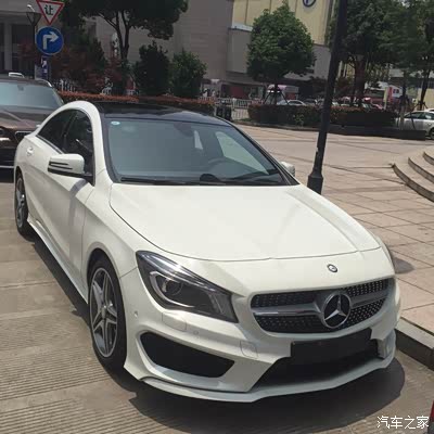

提车时素颜照先来一张

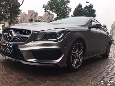

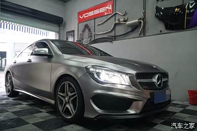

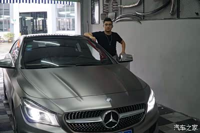

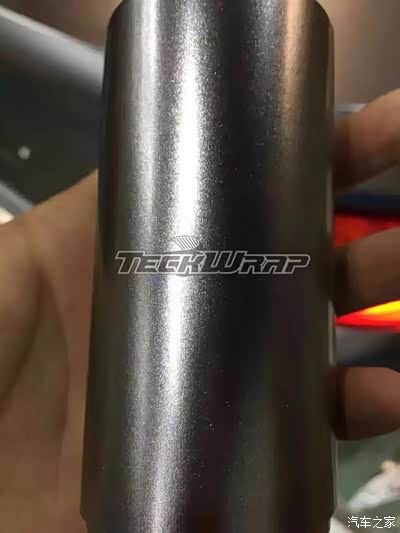

比较了半天,最终决定上电光金属灰!质感王!白天低调,最美的时候是在夜晚霓虹灯下,带着淡淡的金属光泽的时候!当时改这个颜色的还不是很多!
阴雨天气,偏黯淡……

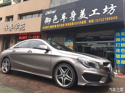

哈哈!这应该不算打广告吧,话说回来阿健的手艺确实没的说!![]()

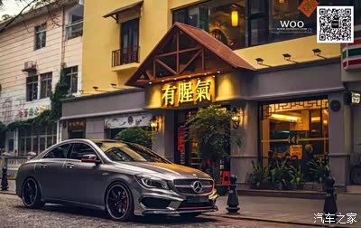

定妆照!有些人问改色会不会影响年检,其实只要改的不是特种色或者变色膜,去车管所花15块大洋,重新拍下行驶证照片即可!![]()

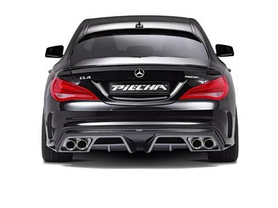

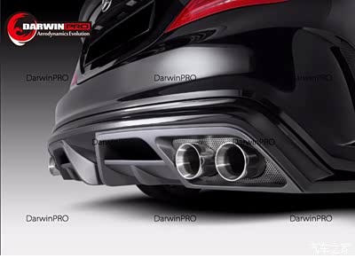

当时“红色-跃马”的帖子看到的Piecha后唇!瞬间中毒!![]()

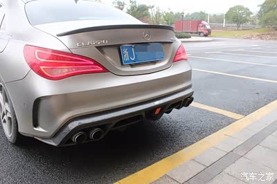

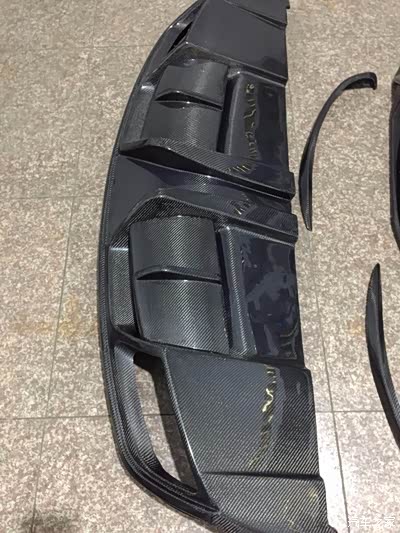

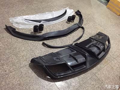

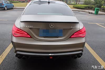

传说中的P唇!说实话第一眼看到的时候并不满意,碳纤维纹路有瑕疵,但是无奈当时原厂排气已经下掉,再装回去实在麻烦,好在装车后瑕疵并不明显……
P唇、下风刀(最后没装)、R1前唇、四出仿天蝎碳纤维尾喉、尾翼

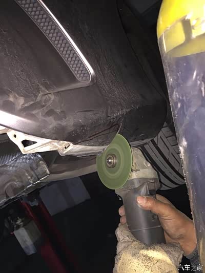

有些车友反应安装这个后唇只需要打磨,不需要切割,但是我包括身边装了这款后唇的车友都是切割了两个地方,第一就是图中白色部分以下整体切除
第二个就是图中红线部分圈出来的三角形区域需要切割
看着心疼啊,本身又有原厂情节!![]()
这就是切割好之后的样子!以后恢复原厂是没戏了,年检的时候淘一个拆车件换上去吧!

翘臀

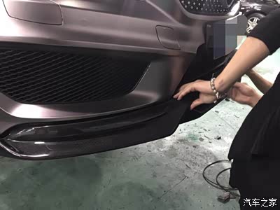

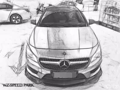

R1前唇,其实就是套在原厂前唇上面!装了之后离地高度大概在17公分左右,比原厂矮了5-6公分
两边各三颗,中间2颗螺丝固定,妥妥的牢

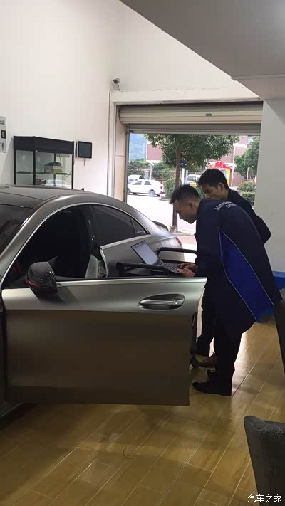

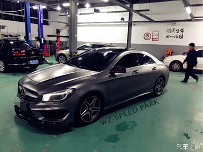

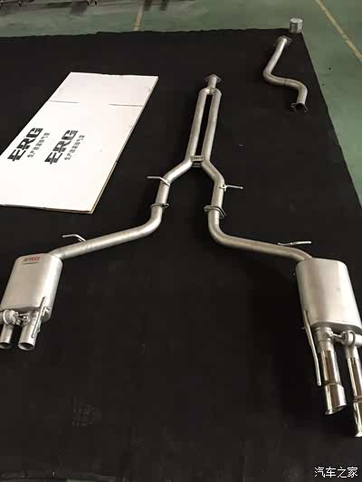

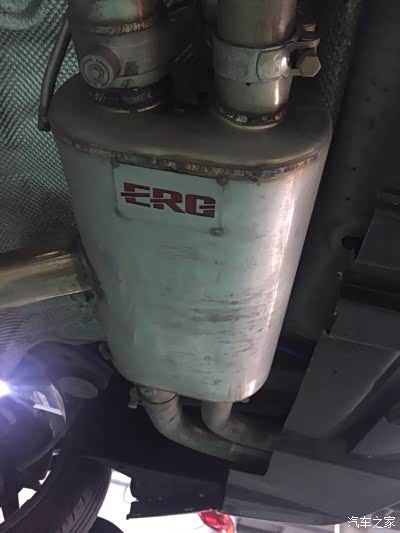

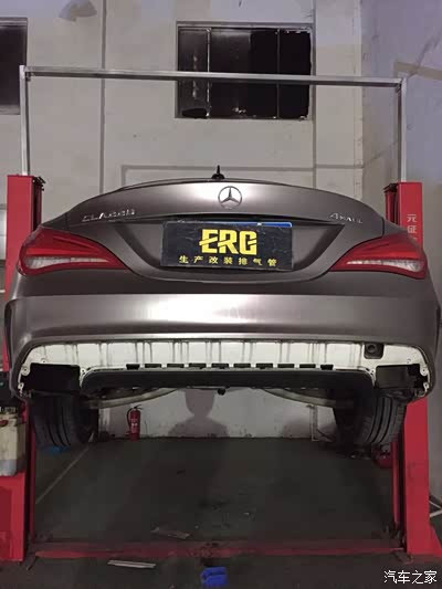

个人认为四缸机的底子在那,动力再怎么改也就那样,最多刷了一阶,上二阶之后硬件跟不上,所以暂时不打算动动力这块,改排气也只是想有点声音,考虑到整体预算,选择了价格适中的国产ERG!在此感谢 WZ-SPEED SPARK 德系改装俱乐部创始人老陈,陪我远赴上海工厂现场调试!![]()
定制声浪,调的偏深沉,价格适中,性价比不错!当然,土豪可以上肯德基、IPE、冠军之类!(CLA改排气之后并没有回火的啪啪声,朋友的进口肯德基也是如此……)

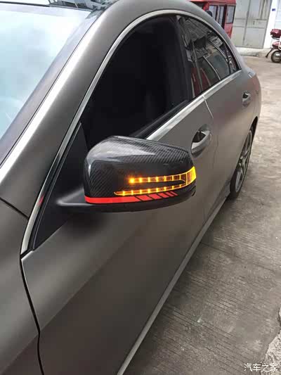

AMG碳纤维后视镜盖

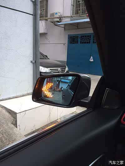

集成转向灯功能的大视野蓝镜——来自马云家
优酷连接:http://v.youku.com/v_show/id_XMzE1OTY3NzYxMg==.html?spm=a2h3j.8428770.3416059.1

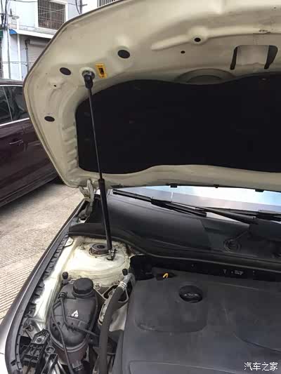

您可是奔驰啊,就差这点成本?哎~~算了,给你上个液压吧……

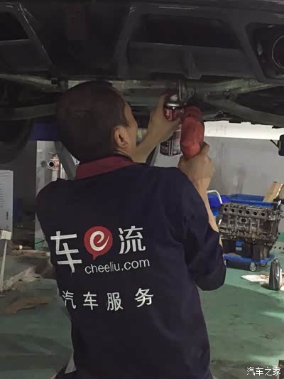

感谢车E流朱师傅的大力帮助!![]()

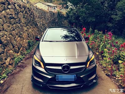

外观改装初步完成!

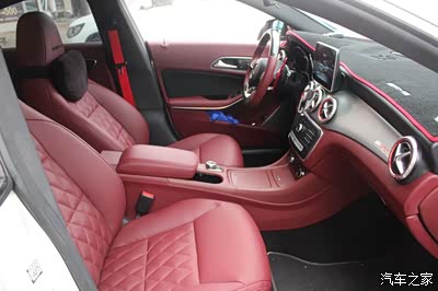

外观折腾完折腾内饰!大红色内饰虽然漂亮,但是感觉太艳,觉得nappa的暗红色更有高级感![]()

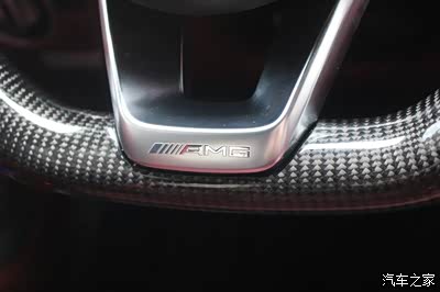

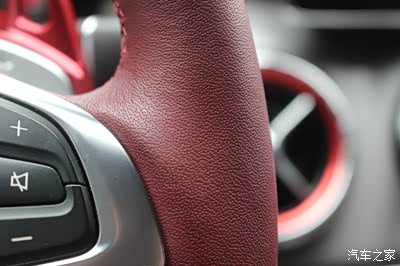

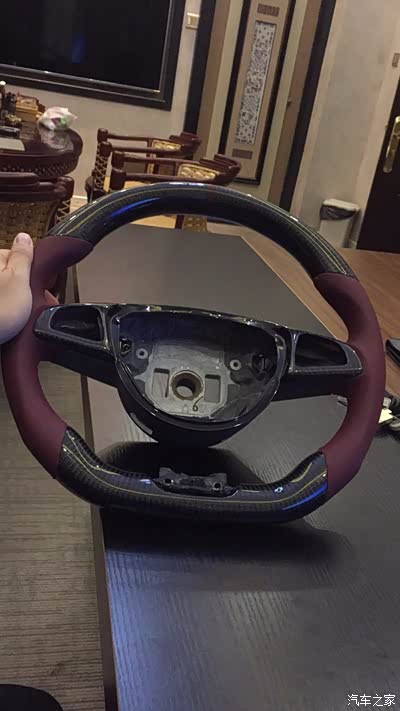

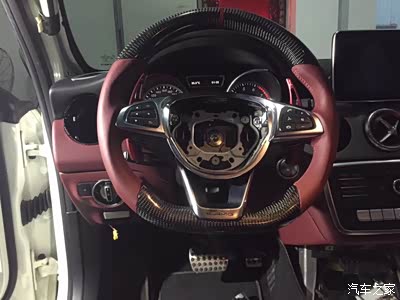

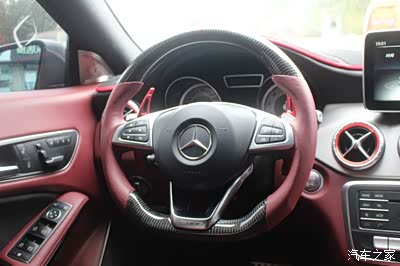

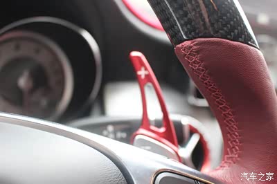

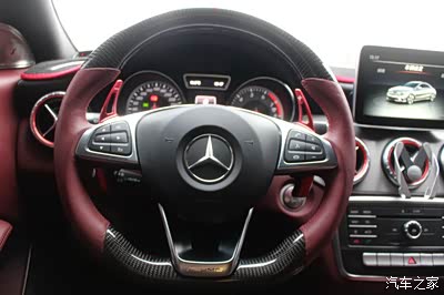

先改个方向盘感觉一下,也是马云家的东西,比较了很多家最后选定了一家口碑还不错的!事实证明确实不错!特别是碳纤维手感简直无敌!PS:原厂的真皮手感不错,没舍得改就先收着了(原厂情节伤不起啊),所以直接让卖家那边包好寄一个过来,当然,气囊这些没换,还是原厂的!真皮部分由于沟通失误,并没有打孔,不过用用也无所谓!

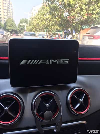

不像C级,CLA可以刷的东西据我所知只有两个,默认启停关闭和这个AMG开机界面!可怜啊~~~

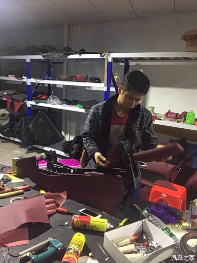

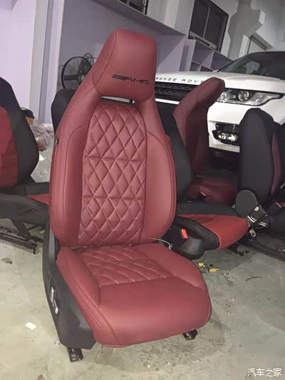

这就是四川车友“正義大魔王”白外红内的座椅,确实漂亮,更加坚定了我改内饰颜色的决心,啥也不说了,联系台州最大的一家汽车内饰改装厂谭总,走起!

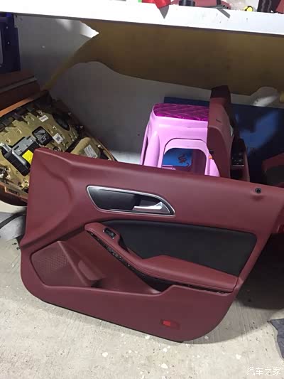

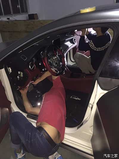

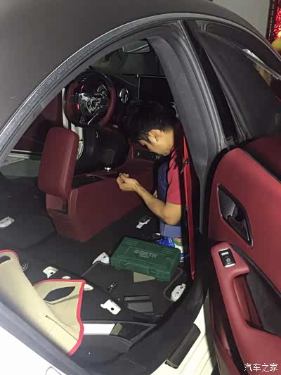

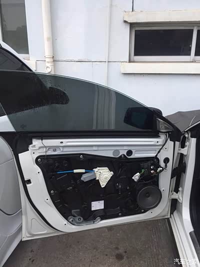

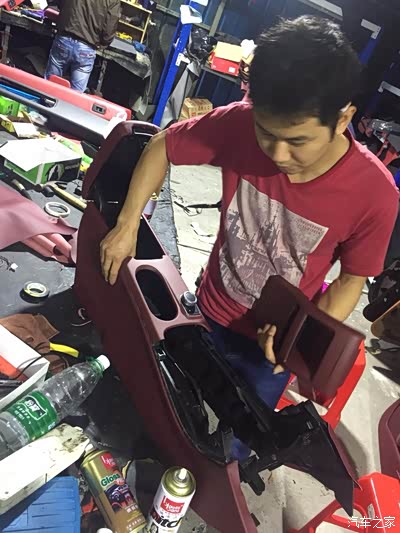

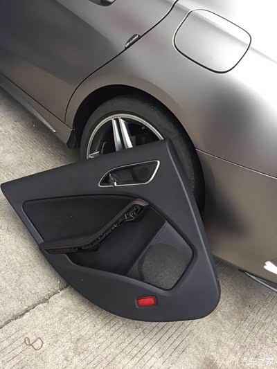

先拆门板!

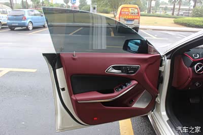

关于门板怎么改,有两个方案,老板建议我扶手和原厂翻毛的位置改成红色,其他的保持黑色不变。第二种是原厂黑色翻毛部分保留不变,其余部分全部包红色真皮和做喷漆处理。说实话第一种方案比较稳妥,也是市面上大部分车型门板最常见的改法,但是别人都这么改我又觉得没什么新意,所以还是坚持第二种方案!
不管别人怎么想,我个人对改装后的效果很满意!
肢解状态……
肢解状态……
说实话这是个技术活,需要的是手艺和耐心,小伙人好活更好!点个赞!![]()
中央扶手部分基本完成

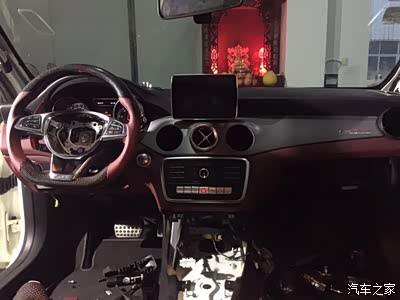

装车……
装车……

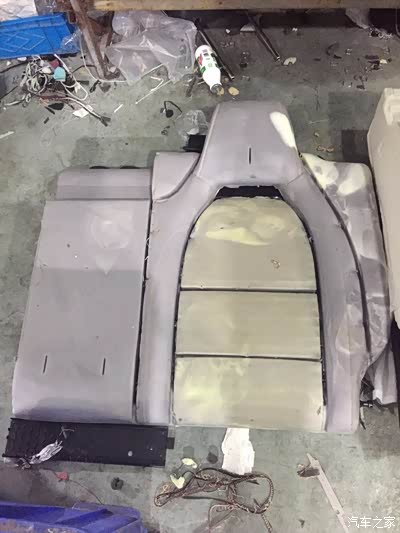

剥皮后原厂海绵,看着成色不怎么样,但是小哥说CLA这种海绵算是不算的了,比那种看着白白净净的要好很多,好吧,姑且信之!

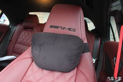

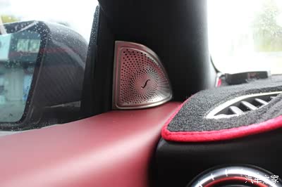

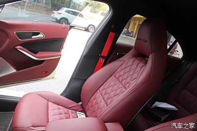

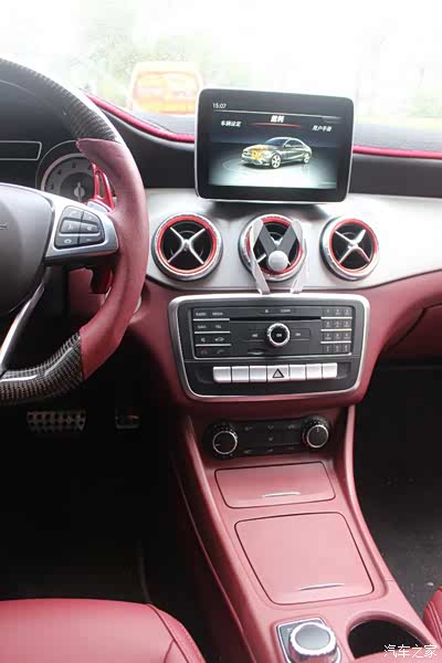

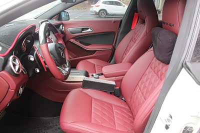

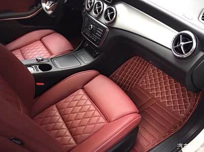

中控完成的同时,座椅也基本完工,头枕加了AMG标,灵感来自玛莎,中间部分考虑面积较小,所以选择单排线拼菱形格,效果不错!由于是15年的老款,副驾电动调节并无配备,想着改了那么多也应该为媳妇儿想想,顺便加装八项电动调节!

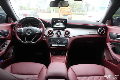

先来张中控全景
碳纤维方向盘,握感真的不是一般的好!

没换AMG支架,自己贴的AMG标,还不错,银色贴银色还蛮有质感

前排全景
前排全景
马云家买的仿S级头枕,舒适度还可以,就是安装位置有点靠下

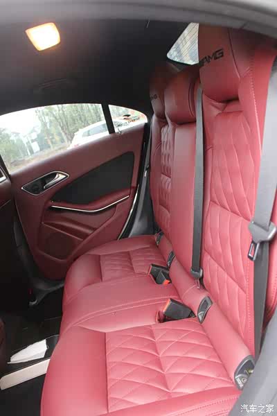

后排一览

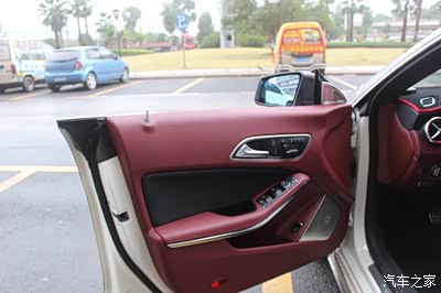

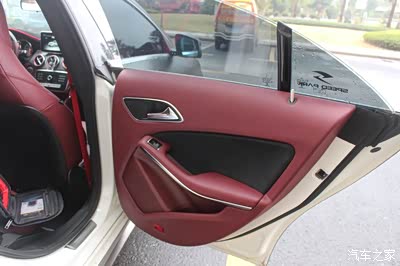

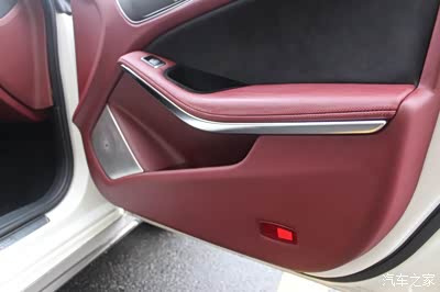

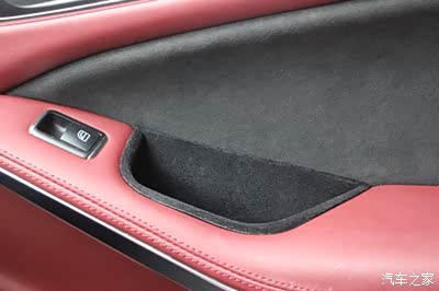

副驾门板
车门柏林盖……喜欢红色和银色的搭配
保留原厂翻毛……

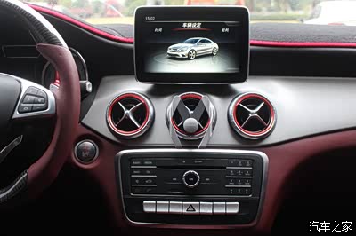

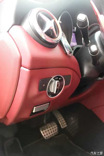

中控

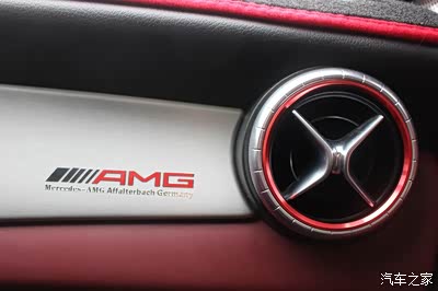

红色出风口装饰

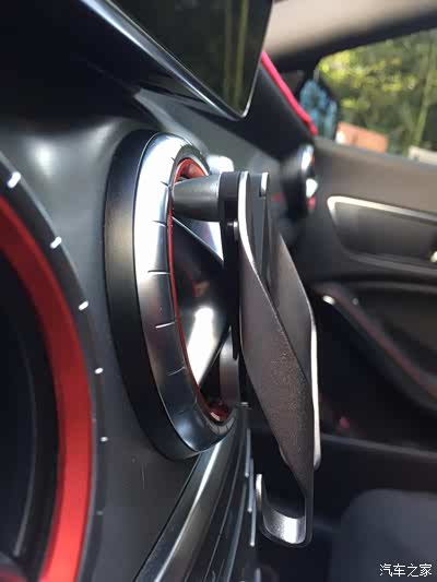

金属手机支架

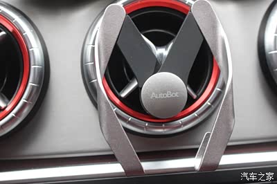

马云家买的时候卖家说这款在奔驰出风口上无法安装,由于实在喜欢,抱着试一试的态度买了一个,想着不合适大不了送人,结果完美匹配!三脚固定,很稳!老板,你这是错过了多少奔驰客户啊~~

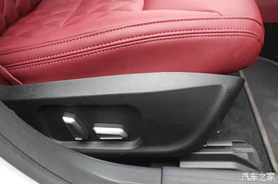

副驾驶八项电动调节,老款220不得不吐槽的地方!羡慕新款……

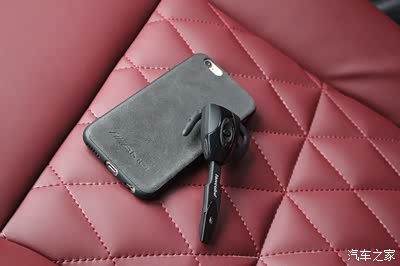

最爱的翻毛手机壳和蓝牙耳机

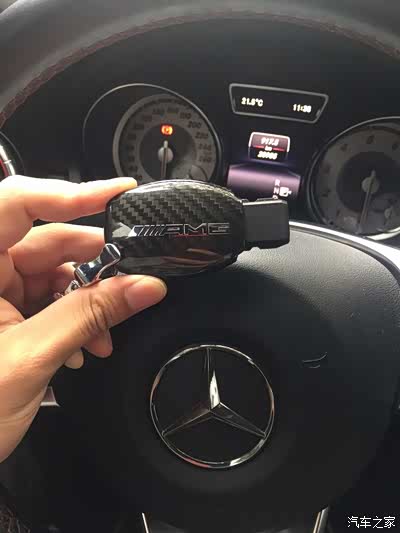

碳纤维钥匙壳,小贵~

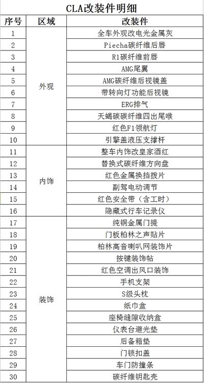

在此附上所有改装件明细,除了改装本身,结识志同道合的车友也是改装的又一大乐趣,欢迎交流!
