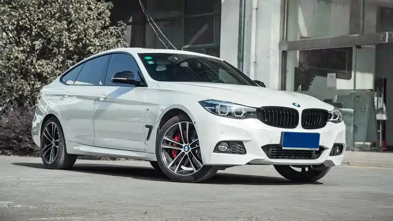

2013年日内瓦国际车展上宝马展出了3系GT实车,该车是宝马继5系GT后推出的第二款GT车型,基于3系长轴距平台打造,内部代号为F34、3系的衍生车型,同年4月被引进国内市场。个性十足的跨界式外观、这辆长轴距和高车顶、掀背式行李厢使不少人为只着迷。
这台升级MP刹车的3GT应该也算是绝版了:330四驱耀夜,3系老客户换车,F3X车型的忠实拥泵!提车就贴了车衣。
换了新款G底盘M方向盘和10.25大屏

装上轮胎落地、上路测试下试试脚感,没问题就可以交车了。
高清大图安排上!
7年前的设计依旧不过时
搭配19寸轮毂恰到好处
