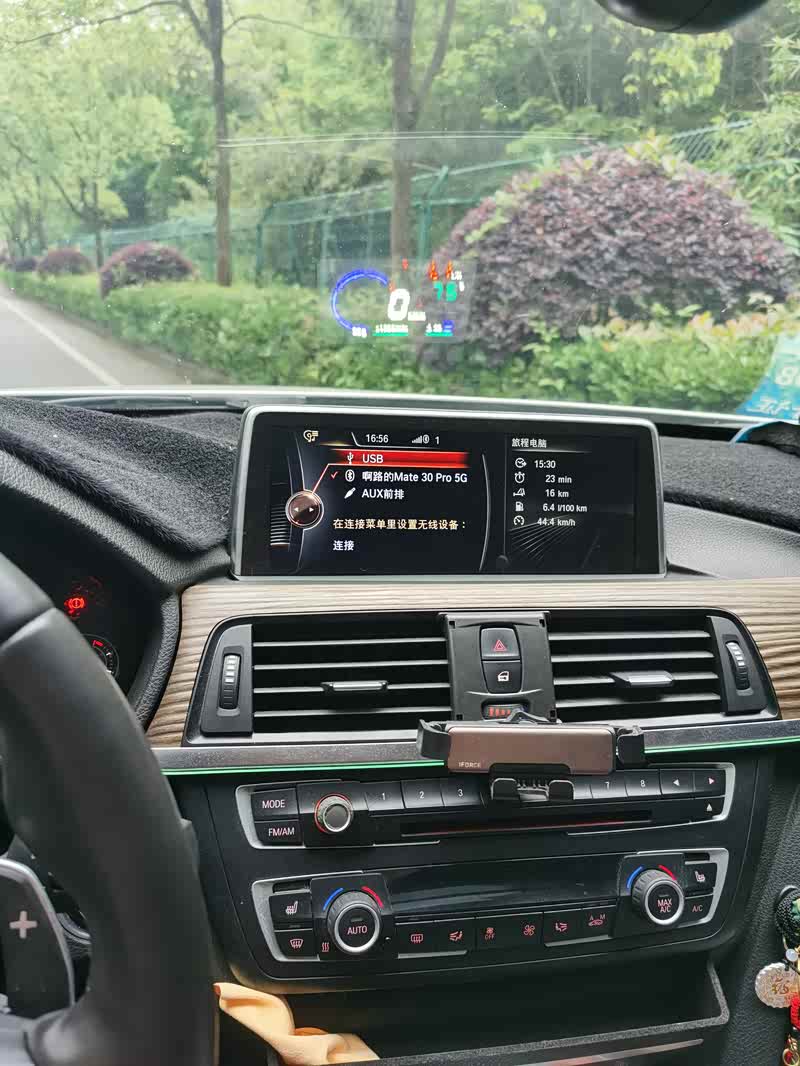

问下大侠们有没有遇到过这种情况,有时候可能由于天气太冷或者太热时候,中控屏幕几秒钟一下黑屏几秒钟一下显示正常的,之前我以为是加装的360全景影像主机可能解码器的问题,或者手机投影模块的问题,有时候拔插下主机插头就好,有时候要拔掉等会,两三次就好。不知道是8.8寸原厂屏改10.25寸原厂屏幕的电源供电虚脱缘故?怎么加装可以搞定?或者是原厂主机电源供电线剪断接个开关,断电一下估计要改时间了,还是保险丝并结个开关?保险丝拔了应该也会强制关机吧?或者屏幕发光的电路屏幕改大供电不够导致,需要线上加装个电容或者有专用稳压线换上就行?
或者是主机电板哪里虚焊或者原件损伤了?有遇到过或者专业修理大能的指点下。谢了!

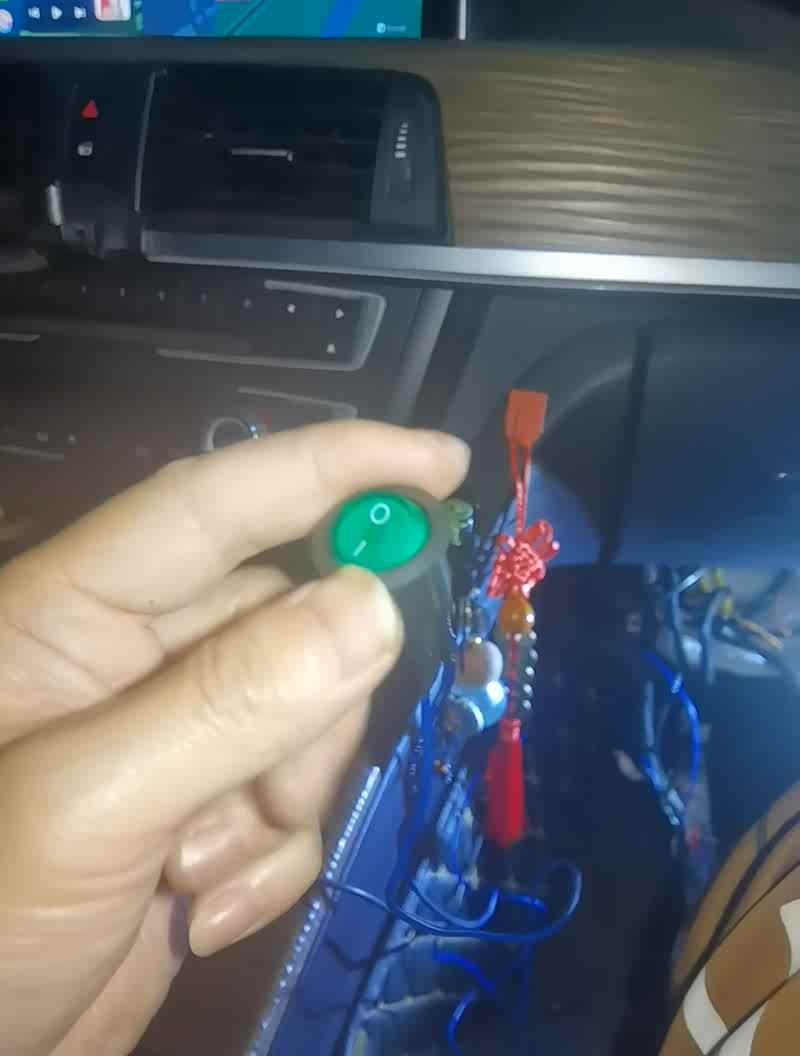

昨天抽空把加装的手机投影模块插口拆下来,感觉是电源或者触发线剪断试了下,可以重启模块或者主机,加个开关,应该可以解决死机问题。

我的也这样,换了解码器就好了

就是你的主机的处理器和内存太小,带不动你加装的360

楼主问题解决了吗?

你这又是360模块又是CarPlay模块的,多半是其中一个模块的问题。
