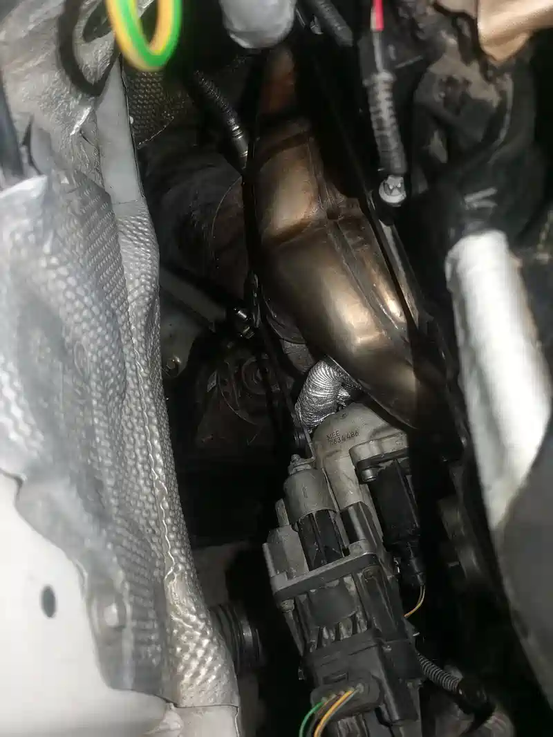

前段时间我整了一大堆易损件更换,高压油泵淘了个二手大插口的,试了个把月,开始按照原来的螺丝记号安装的,一直三元催化器和涡轮排气进气管上有滴油,看起来像高压油泵不平整,重新换回高压油泵,手压着两边慢慢拧紧,不放心多拧了些,螺丝断了,小心取出来了,仔细看了下不是通病漏油多的地方,而是下面可能有渗漏,或者靠近三元催化器插口的盖漏油,我怕踩过几次汽缸盖,或者拆三元催化器氧传感器插口时那根铁支架我折了几下引起漏油了?把高压油泵垫片小心取出来擦了下又按回去了,买了高压油泵垫片备用着,高压油泵里面密封圈用的普通黑色的o型圈,螺丝换了个长度差不多的不锈钢的,慢慢拧紧,还买了所谓的改进加装在高压油泵上面的垫片备用着,改天松开固定螺丝放进去看看能不能垫上去会压平整些?哪位大侠知道,漏油点,我看了下是高压油泵下面靠近涡轮增压器的那一片区域到副驾驶那边有些油,会不会被我踩发动机上有裂纹了啊?螺丝能再按顺序拧紧一丝丝吗?9牛米?按照百度的顺序拧,还是9.2或者8牛米?还是自己买一套原厂配套垫换下?盖子应该变形有限。还是我没有装发动机边上的隔热接油的那块铁板的缘故,引起高温变形?垫片固定在高压油泵上面的汽缸盖上做支撑的,我漏油的地方不是那里,是下面或者沿着往副驾驶那边的汽缸盖上。
这里偶尔会渗漏一点油,不多,开个几十公里也就几滴。
这里喷的都是机油,尴尬,洗不到,用机头水喷了几下,水倒了一点点,不敢冲太多水,淤积在那里擦不到啊。
上次自己第二次拆机油滤芯,结果密封圈位置没注意,启动车子等了会后发现漏油,重新上了下,里有没有加,感觉4.7升,漏了半升多吧,过了段时间,声音有点大,排气管有点滴油,就测了下机油量,加了0.8升。
怠速七百转正常吗?
怠速700转正常吗?
这里废气管轻微油迹正常吧?我废气阀薄膜和弹簧后来更换过。下面那根粗的涡轮进气管我也换了,感觉有点老化变脆。
今天20220201了,昨天我把机油换了,气门室盖的接油隔热板也装回去了,三元催化和高压泵下面有轻微漏油,滴在三元催化器上,有点冒烟了,所有的气门室盖螺丝拧紧了十分之一不到,不敢拧太多,怕密封圈裂了或者气门室盖变形。高压泵螺丝手压着泵,慢慢一起拧开固定螺丝,把改进垫片薄的那片,用两把小起子固定好位置,再把高压泵紧回去了。这样防止二三缸火花塞点火线圈孔渗漏机油进去。可惜没有小的扭力扳手,下次再看看吧,变速箱那边上面也有油渗漏,就怕后油封漏油,买了四瓶油封活化止漏剂。
手指方向的垫片起到支撑气门室盖薄弱环节,防止这个地方热胀冷缩变形后,渗漏机油到火花塞孔内。高压油泵密封垫有点高,所以不加这个垫片,高压泵贴不平,我这里目前没有渗漏,下面有油迹,不知气门室沿着边缘渗过来
