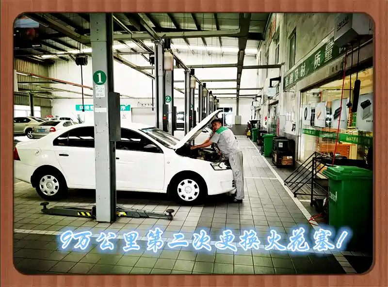

小昕锐到我手里,风风雨雨,已经快8年,公里数已经9万多公里。8万公里去店里保养的时候,售后妹妹就提醒可以更换火花塞和刹车油了。按照说明书的要求,自吸发动机火花塞是3万公里就要求更换,我已经多行驶了2万多公里。本来打算五一节前换,但是店里保养的车辆太多了。很多人放假要跑长途,都到店里保养或检查车况。五一节我没有打算跑长途,所以就等节后来更换也可以。

早上8点过就来了,先把一号举升机占上等待。
早来好,不挤,这么多举升机,随便挑。

工作人员早会开完了,人员到位,开始工作。
