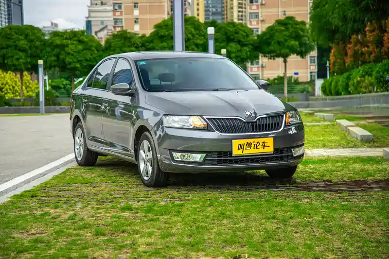

眼前这台昕锐,是一个朋友即将要卖掉的二手车!7年的车龄,两任车主,表显7万公里(实际应该在9万公里左右),1.6L+6AT。就是这么一台二手车,目前卖掉的行情大概在4.4万左右。
这台车的车况还算相当漂亮的,除了认为造成的损耗变旧之外,整车的工整度和不生锈表显,可以说秒杀我那台同样7年车龄的熊猫。别的不说,我那个的钣金都锈穿了,这个车没啥钣金生锈问题。
看得见的地方对得起它的售价,让人无可挑剔。而你试驾之后,更是叹服以前老的大众车。随着时间的流逝,底盘感受不到松散,更不会出现异响。而大众原滋原味的操控体验,在这么便宜的车上,也不曾丢失!
