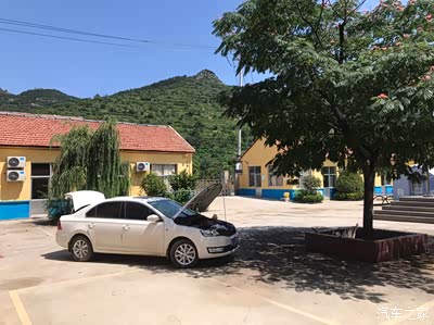

🌞🌞🌞,日当午!

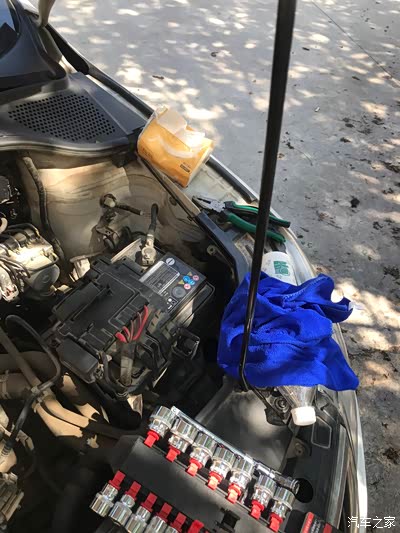

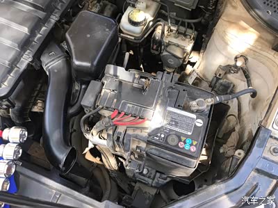

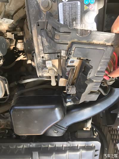

负极先拆。
拆掉正极保护盖。
拆正极,全部10号套筒。棘轮扳手真好用。

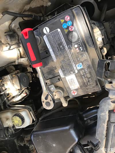

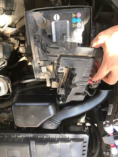

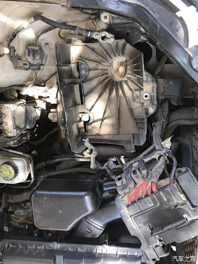

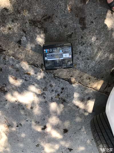

拆完。拿不下来?原来在车头方向,电池下面还有一个螺丝带着铁片卡住了电池,套筒14号走起!

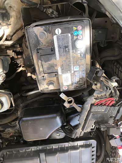

拿下来后的样子。

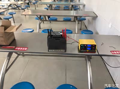

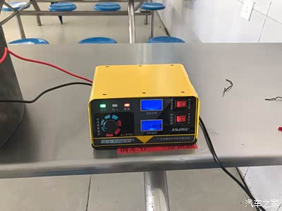

单薄的电池。补充一下电量,顺便看看新买的电池充电器如何。
新被心,油污

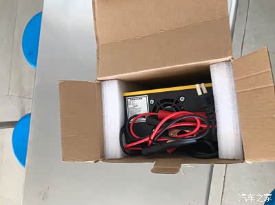

充电器
刚拆开
往后的78.1可充12伏,24伏,锂电。这么小。我记得老家的电瓶充电器有这个四个大。
顺序:先夹正极,再加负极,再插电源。测的电瓶空载12伏。

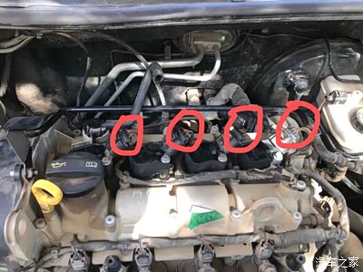

补充:高压线圈拆卸时需要首先向下按,确保里面的卡扣在正常位置,然后需要一字螺丝刀卡主中间卡扣,就是向上适度挑起,这样内部卡扣就处于可打开的状态,然后用一把钳子,一块薄毛巾,或者薄抹布均可,垫在高压线圈拔线处,可用钳子捏在上面,不费力就拔出来了,但是因为高压线圈工作时内部高压,而且是塑料制品,不要用钳子使蛮力去拔,而且拔的时候要左摇右晃,试着拔。说的够详细了吧?
我就是用图中的蓝毛巾和这把钳子
垫上毛巾,要薄一点的,用钳子夹住红圈部位,不要夹电线,防止夹断漏电。
本人亲试,特别好用。自己干,没功夫拍照片,特此说明。
