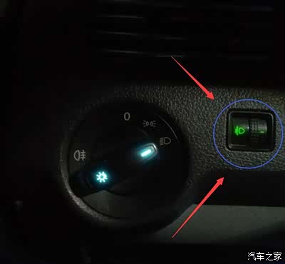

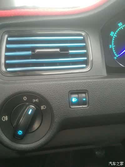

各位车友好,我是王拉拉,前一段时间改了仪表盘背光,多媒体按键背光,空调灯背光,被近光灯的背光难住了,不知道怎么拆,研究了一个多星期,因为疫情原因被关在小区里也不能出去研究,四处找帖子也没有具体的拆卸过程,都是弄好了直接拍的照片,真是很无奈啊~~想改不知道怎么拆的请看。

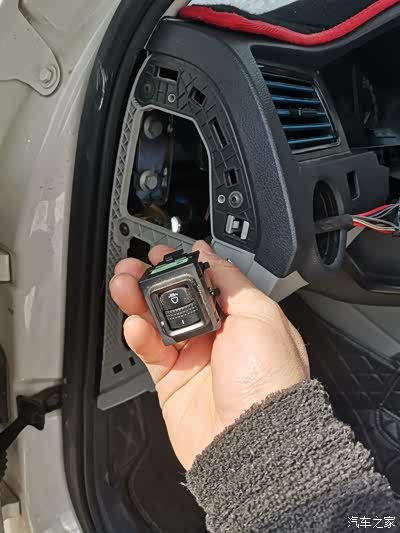

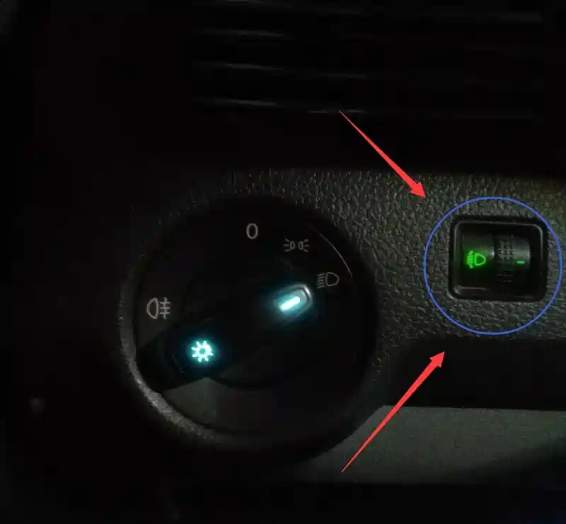

原来是这样的,我改了大灯开关背光,但是没有改近光灯高低调节开关,因为不知道怎么拆,车的很多东西都是从外面撬开,唯独这个近光灯高低调节按钮是在里面拆的。千万不要在外面撬。
一看应该就懂了吧

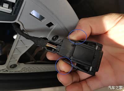

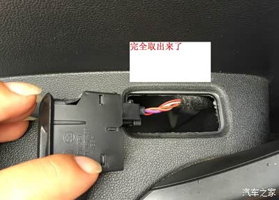

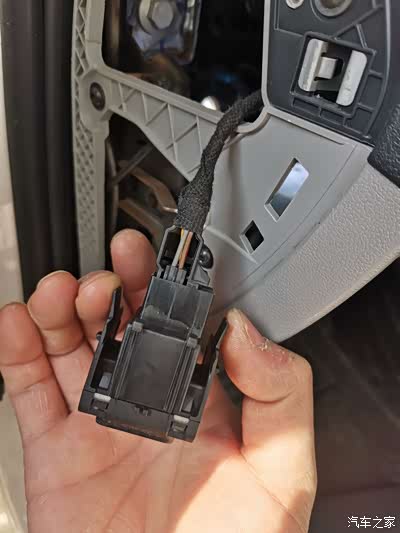

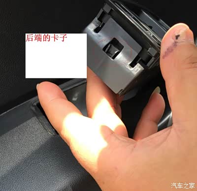

手伸进去,捏住近光灯高低调节器左右两个卡扣,往外一拉就出来了

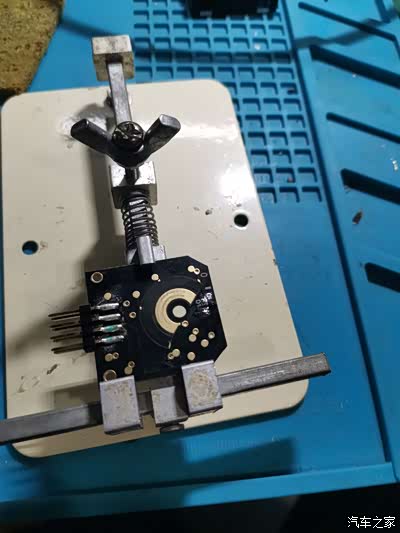

这个开关一共2个帖片,一个是侧立,一个是躺着的。焊接我就不说了。

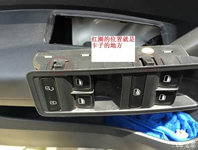

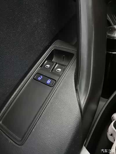

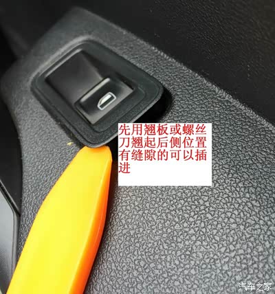

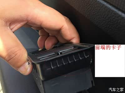

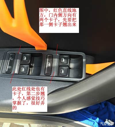

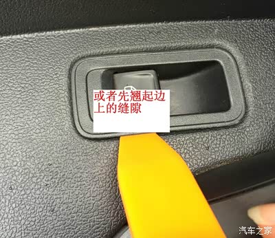

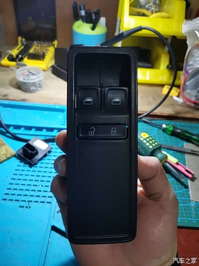

低配车窗升降开关
我就只说怎么拆 怎么改背光 有很多教程我就不说了。
撬这个 的图片是借鉴yuhouyu的桑塔纳的帖子,方法一样。我就懒得自己作图了,希望能给不会拆的朋友一点帮助,拜了个拜~
