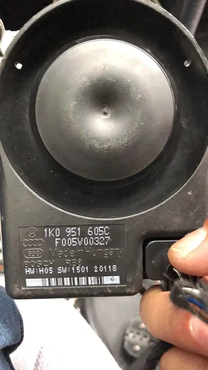

锁车喇叭大家一定不陌生,可是通过鸣笛喇叭当锁车喇叭确实太吵了,扰民,以前开通锁车喇叭都不敢锁车,怕被人喷,其实大众本身设计锁车喇叭是有单独喇叭的,也就是防盗喇叭,话不多说,说干就干
pq平台防盗喇叭到手
很简单,就三根线,一个长电一个地一个信号线
固定在了电池盒上
很牢固就这样吧……
改了编码发现不顶用,麻烦,bcm压根没这个针脚
090肯定有,可换090要改很多线,放弃这想法
最后发现087k有针,当当当
OKOK,又败了个087k
就此完事,好折腾
不过声音没想象中那么好听,哈哈不过比鸣笛喇叭好多了,回头研究下能不能改变声音类型
