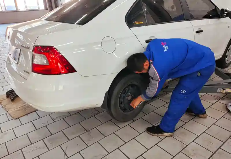

二、诊断过程
这次是一次跑长途前的常规检查,4S店的师傅检查后刹车的时候发现的,师傅说后刹车蹄片最薄的地方只有两个毫米了。关于后刹车蹄片多久更换?我也咨询了很多车友,有的车友说换两幅前刹车片,基本上就该换后刹车蹄片了。我觉得还是有点道理,一般来说,前刹车磨损比后刹车片要快一些。但是昕锐是鼓刹,有可能比后碟刹的还要耐用些。我的昕锐是行驶了十四万多公里更换后刹车蹄片的,和车友描述的基本接近。

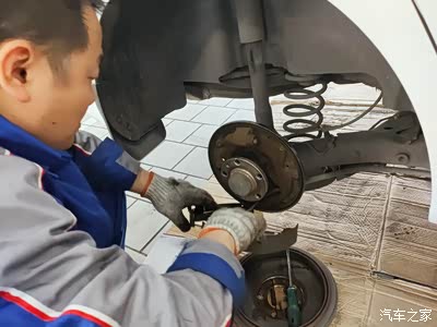

鼓刹里面有很多粉末,每次保养师傅会用高压空气吹一下。

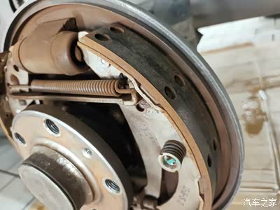

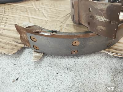

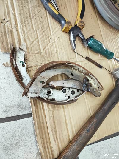

刹车蹄片的使用厚度是看距离铆钉还有多少毫米了。
从这张图片可以看出来,蹄片距离铆钉最薄的地方只有1毫米左右了。
拿在手里拍照,这下看的很清楚了吧,最薄的地方只有1毫米了。

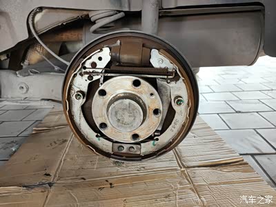

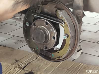

师傅清理刹车配件,上弹簧。刹车鼓还是不错的,没有磨出沟壑。
大众原车配件,质量可靠。

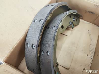

打开包装,新的刹车蹄片厚度不错。

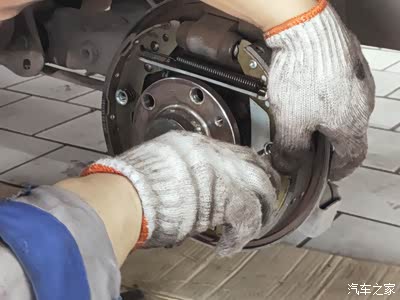

安装新刹车蹄片,卡簧比较多。

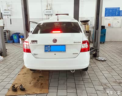

新刹车蹄片装好了,开车在路上心里也踏实了。

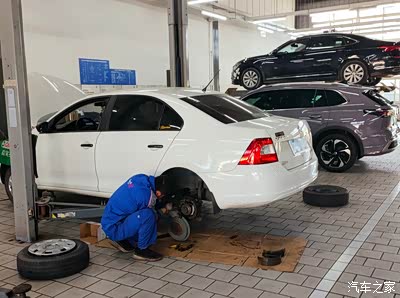

大众店生意是很好,保养都是要排队的,师傅还是比较专业的。
