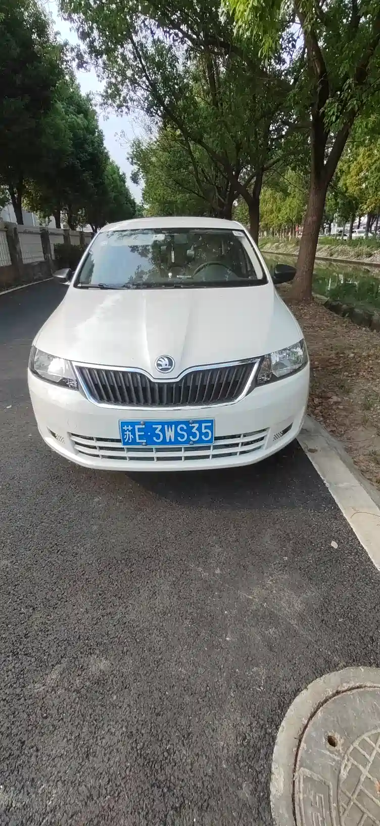

16款斯柯达昕锐手动前行版1.6L
行驶里程:129305km
车龄:7.5岁
