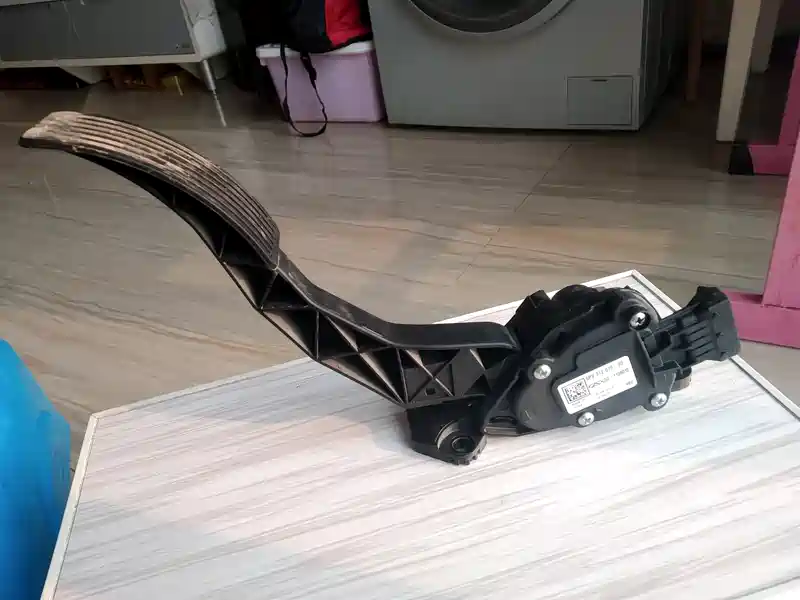

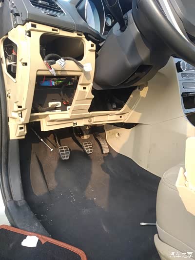

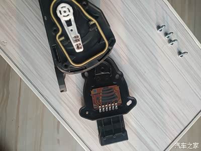

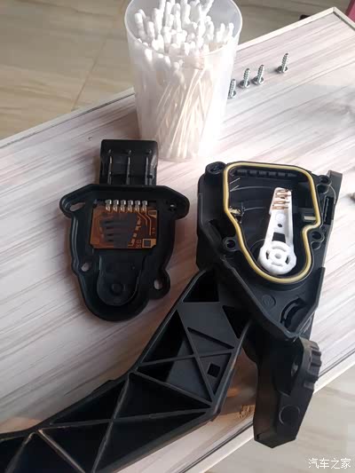

首先自我排查电子油门及刹车开关。  电子油门拆下来看确实感觉磨损痕迹严重(磨损痕迹让我瞬间联想起到小时候玩的插卡(魂斗罗)游戏机,打游戏卡顿了拿出来用酒精擦拭一下又完美了)

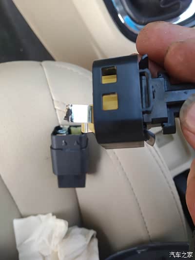

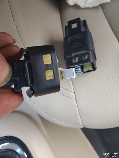

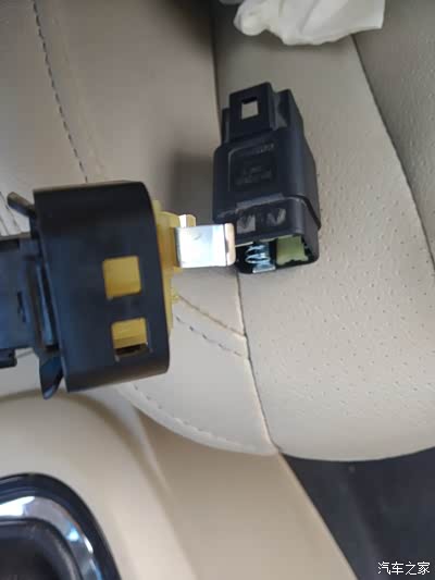

刹车开关:   若是刹车开关故障会给行车电脑发送错误信息,从而导致被动刹车油门失效(骑过电动车的更容易理解)打开看里面黑色油污严重。       同样擦拭后装车,装上车跑了几十公里(频道使用刹车)都未出现问题。         望有共同问题的车主相互交流经验共同节约修车费用
