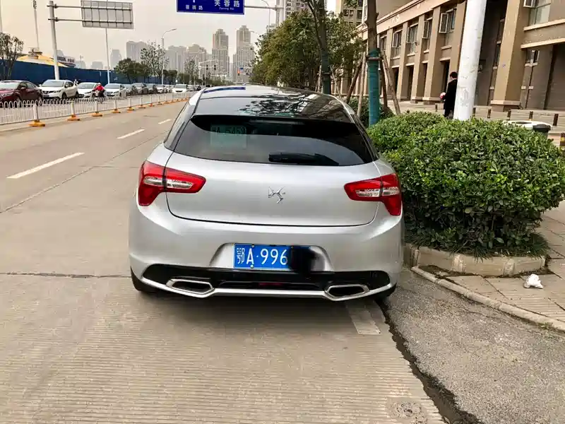

从2008以来,一直是雪铁龙玩到现在:富康、塞纳2.0手排(绝对好车)、世嘉两箱2.0手排、C5自动2.3,这些车样样经典。最终还是被DS5那骚气的nappa表链座椅给下了毒,寻觅好久得手一台2013进口尊贵红座椅。刚接车时发现两个问题:1、倒车雷达报警,探头坏了一个,修理厂找了N个国产件,居然国产件不通用?必须找进口件,心中一种坑之深浅不详的无奈涌上心头,进口版是个大爹😢。车商手里还有一台进口车,拆下换上,瞬间解决问题。2.自动大灯白天常亮,自动雨刷雨天不工作。拆下护板检雨感器,发现雨感铁支架的玻璃胶老化导致支架脱落,从新上胶固定,问题解决。把DS5小媳妇接进门的那一刻开始,痛并快乐着!讲快乐,与C5比,所有功能都一样,唯一区别就是1.6T的动力那绝对爽快😊。另请教两个问题:1.右倒到镜在倒车时的下翻功能无效,按照C5与记忆键两种方式都设置无效,同时发现座椅记忆键在设置时无设置成功提示音,但座椅记忆功置可用。这个情况是不是倒车镜坏了?2.大灯高度调节是电子调节还是手动调?请各高手指教,即然入坑,虽有思想准备,但还是必须得找引路人,少走弯路畅快把玩DS5,谢谢🙏
