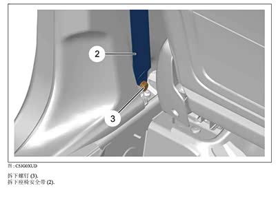

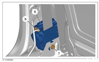

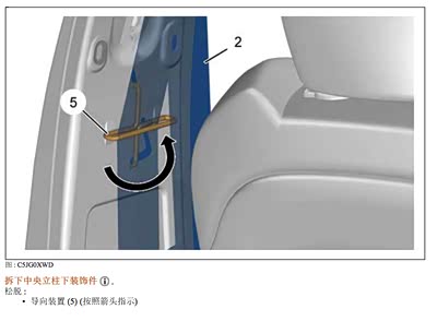

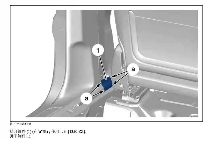

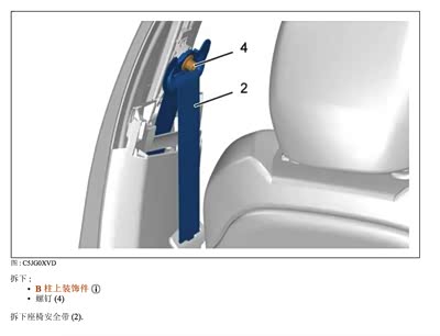

拆卸前先浏览下维修手册,了解大概的施工过程:
将驾驶副驾驶座椅移至最前端,靠背移至最前端,为拆卸B柱装饰板留出空间,同时断开蓄电池电源

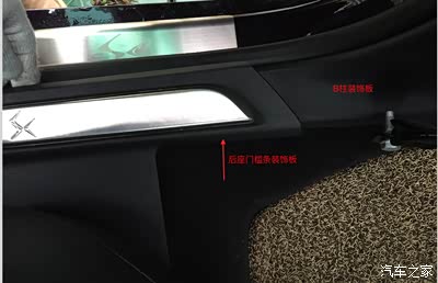

进入正题,拆卸B柱和安全带

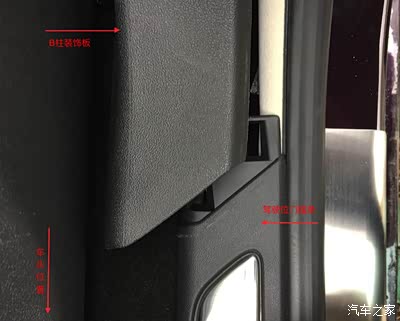

这个就是B柱装饰板

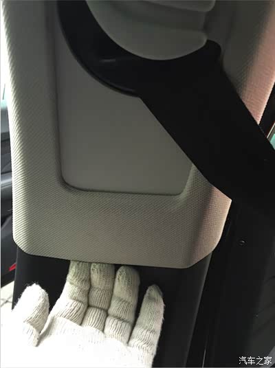

将手从这个地方伸进去,往外提,用点力,不要用蛮力
拆下B柱上部装饰板

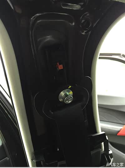

露出部分按图所表示的规格进行拆卸

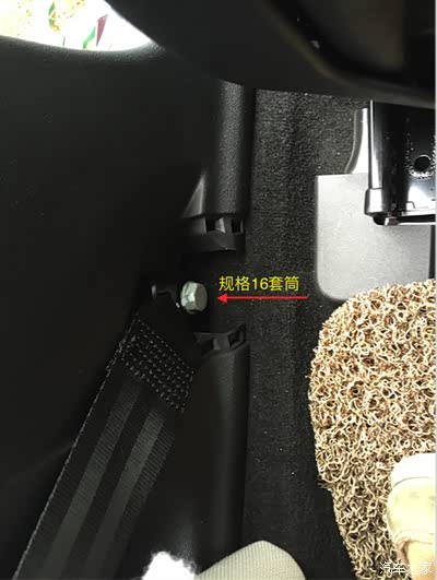

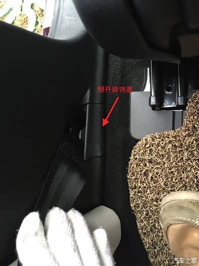

然后拆卸下部装饰板部分的装饰盖

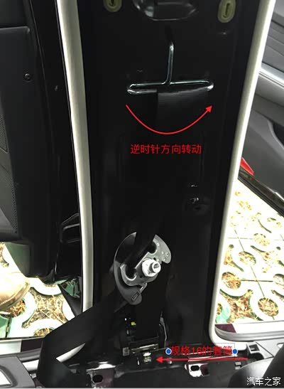

规格16的套筒伺候

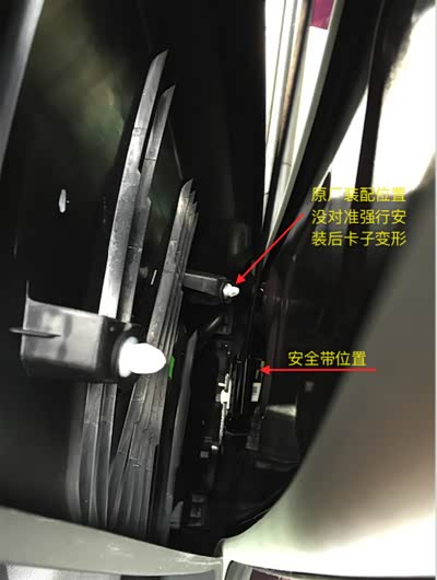

然后就可以拆卸B柱下部分黑色装饰板,看图中我指出来的问题所在,长安装配工艺也真的不靠谱

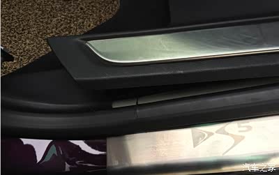

后面门槛条会比较紧,但是花点力气还是没问题的

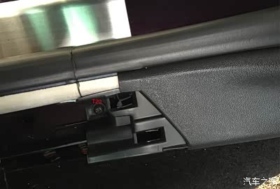

在后排门槛条下方藏着一颗T20规格螺丝,用来固定B柱下部分装饰板的

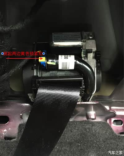

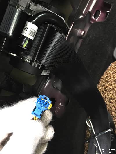

接着就是把安全带位置的线束拔掉,由于内部有火药成分,为了安全第一,所以开始就拔掉了电瓶,断绝任何后患
插头

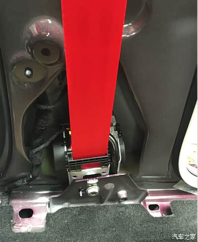

将已经改好的安全带重新复位安装
反方向安装相信大家都会了,如此简单

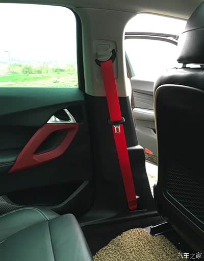

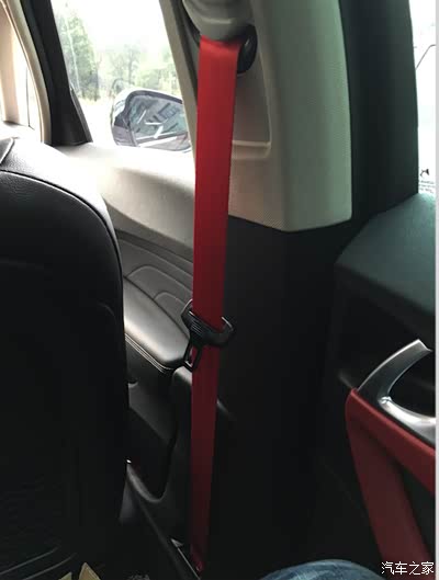

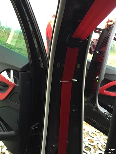

复位后左
复位后右

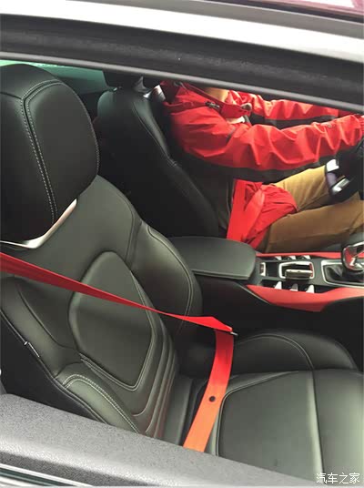

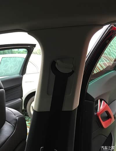

安装完成后效果
又一次小骚包得到了满足,另外别忘记全部复位安装后,电瓶接电恢复座椅即可
