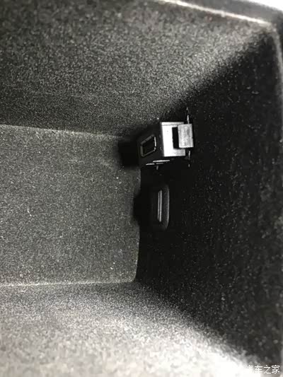

图片位置有点乱 改图片就是拆开点烟器底座 用手一拉就出来了 ami线束插座从这个位置固定到扶手箱内
固定完的效果 其他朋友自己动手安的时候切记往aux插座那个方向开孔 我这个拔掉转接线的时候有点挡手

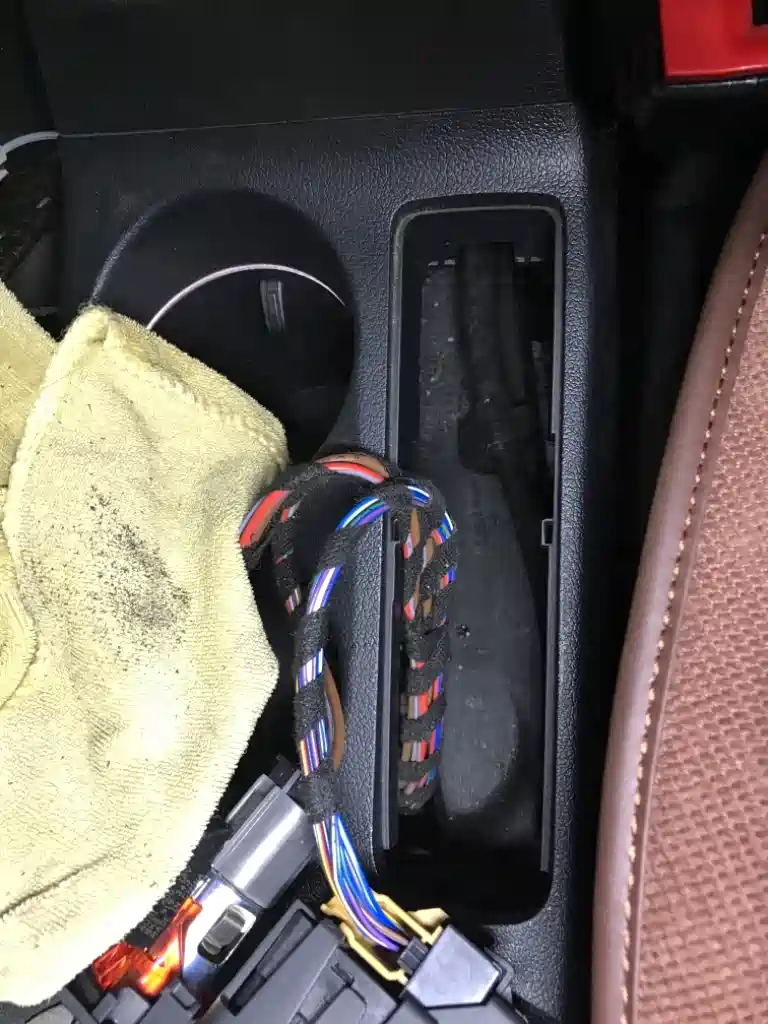

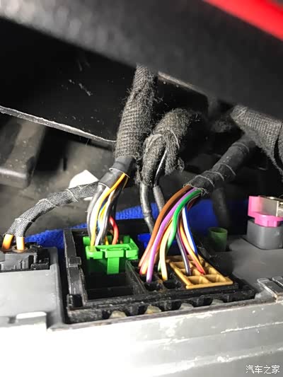

走线最好从空调面板后穿 不然线不够长

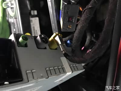

mmi导航电源插座预留ami插口了

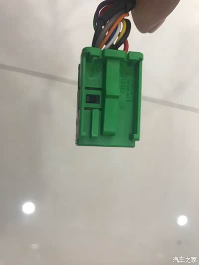

数据线插到空着的黄色插座内

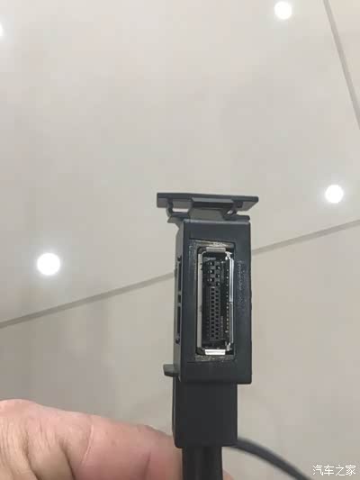

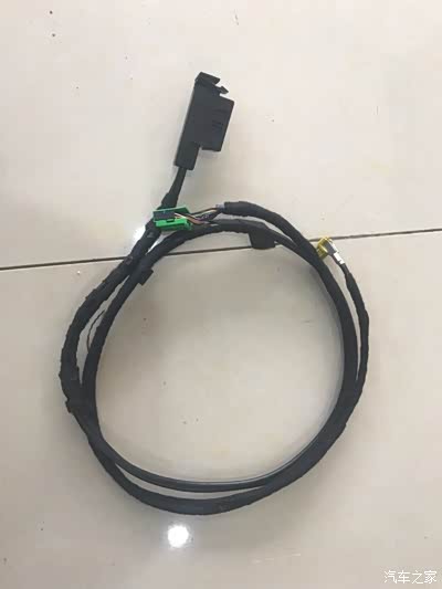

Q3mmi一定要买这样的插头
原厂ami线束插座
找了好多配件才买到原厂的ami线束

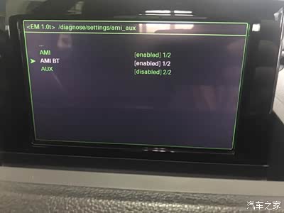

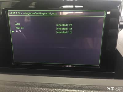

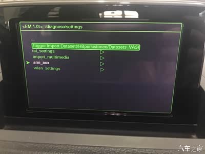

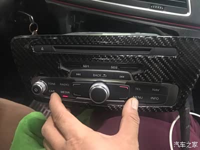

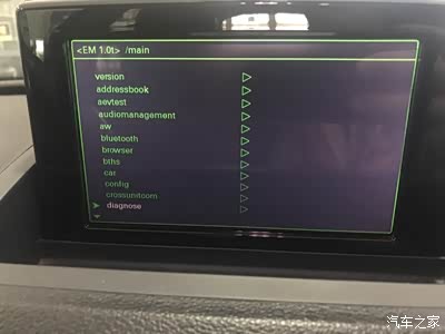

按住car+menu 进入绿色菜单这个图是最后一步
倒数第二步
倒数第三步
这个是第一步

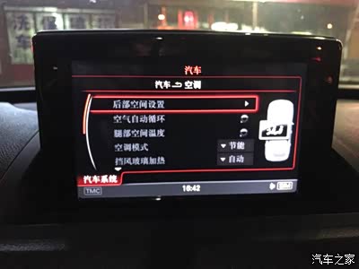

隐藏菜单里面调出空调控制页面了 只是暂时编码不知道 还不能完全显示

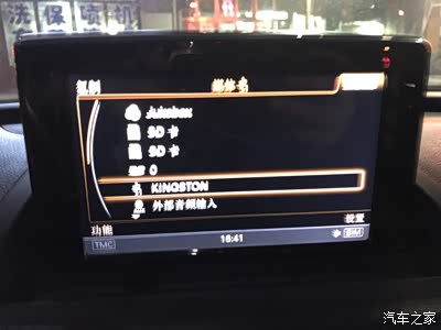

装完ami线束后U盘和aux都可用

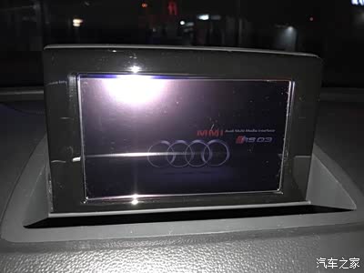

自己改的RSQ3开机图
