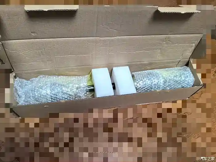

备货买了一根纳铁福半轴总成,因了解单独换内球笼价格也不便宜,比总成便宜不了多少,还要买工具换,费事费钱费力;
商家说是原厂件,半轴杆上的标签长这样;
