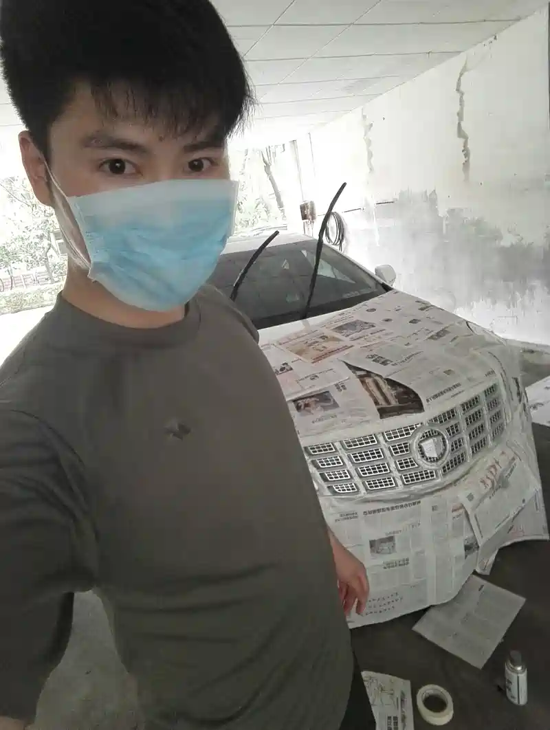

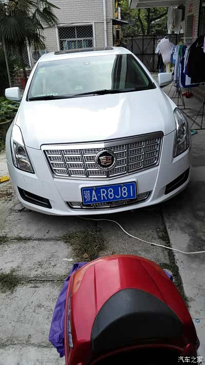

自己在淘宝上买的亮光银自动喷漆和美工胶纸回来,就开始动手喷中网,由低配变高配,这是个细心活啊,首先得自己动手把车洗的干干净净,然后开始封胶纸,一点一点的贴胶纸啊,蹲在那里腿都麻了
贴完胶纸然后用报纸把周围都贴起来以免油漆飞到车身了。然后开始喷漆,这里注意了喷漆的时候距离中网二十到三十公分均匀喷,喷一次在间隔五分钟重复喷第二次……第三次。喷完后先不要急着撕掉胶纸和报纸。待半天后再撕掉就大功告成了。大家注意不要把车停在不好的环境下喷漆以免影响喷漆的效果质量。有没有发现我把中网的凯迪拉克圆标也喷了
喷完才发现喷错了,只好在去买瓶黑漆喷回来,大家在喷的时候不要跟我犯同样的错误噢!中网就这么简单喷完了。![]()
喷完的效果给大家看看,车牌就不遮挡了。武汉的哥们看到了打招呼哈

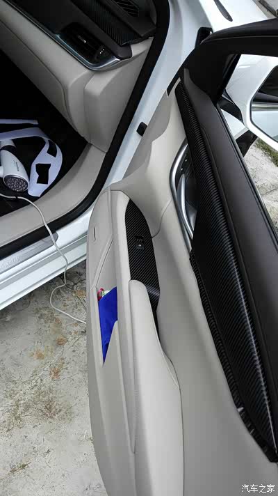

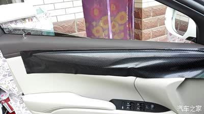

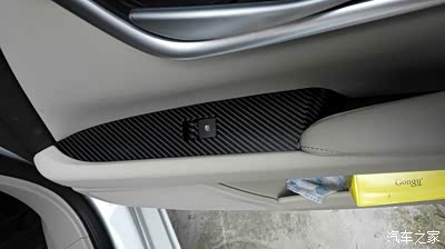

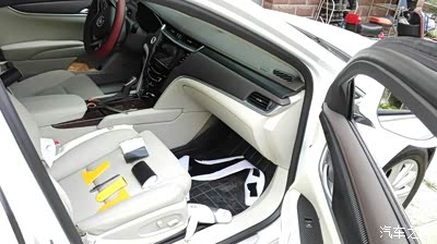

淘宝买的碳纤维3D贴纸,美工刀刮板小剪刀,自己家的吹风机。这是个细心活,不能心急,先把贴纸贴到门板上面,在根据那个模型开始修剪裁。不好弄的地方用吹风机加热。修剪差不多了在用刮板塞到缝里去。![]()
搞了我两个半天时间。累啊,自己动手弄的感觉就是不一样。小有点成就感![]()

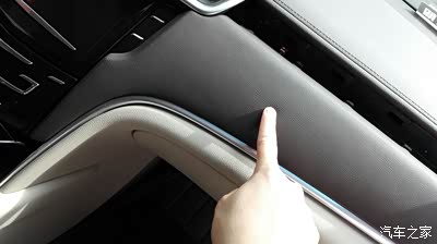

下次准备动这里。改成皮革大红色。陆续加载中……导演给申精啊!为车友提供小小的改装帮助!
