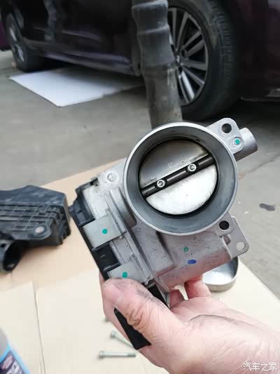

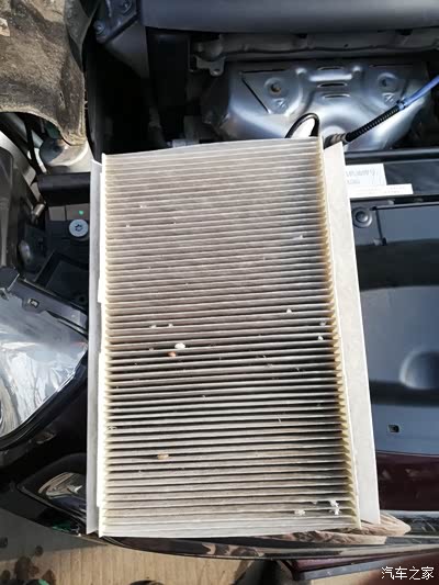

项目,换机油机滤,空气滤,空调滤,节气门清洗。节气门四年多从来木有清洗过,清洗完也没有电脑匹配,

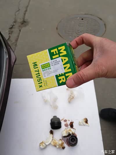

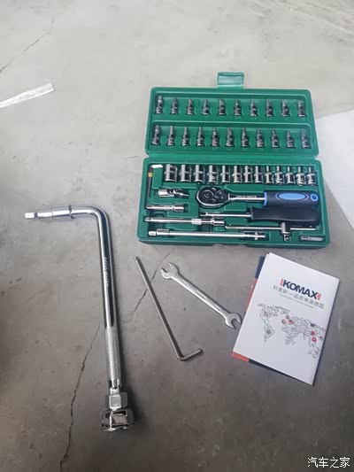

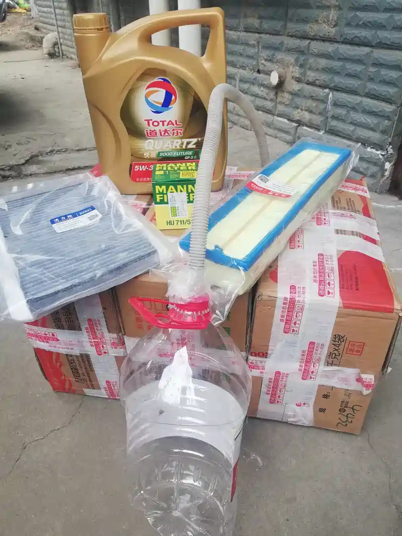

全部网上买的
网上买的工具,三十多元

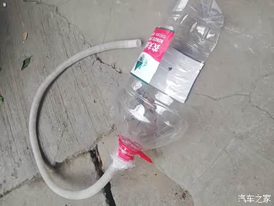

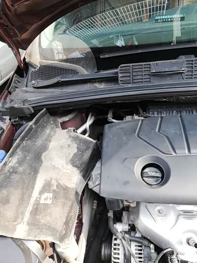

自制接油桶

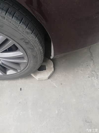

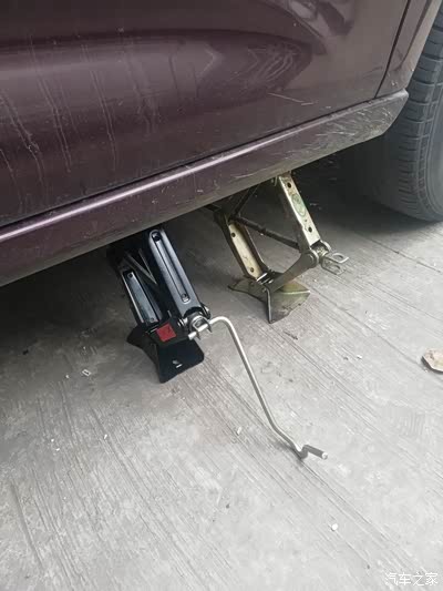

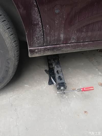

自己保养,什么都缺,只能将就

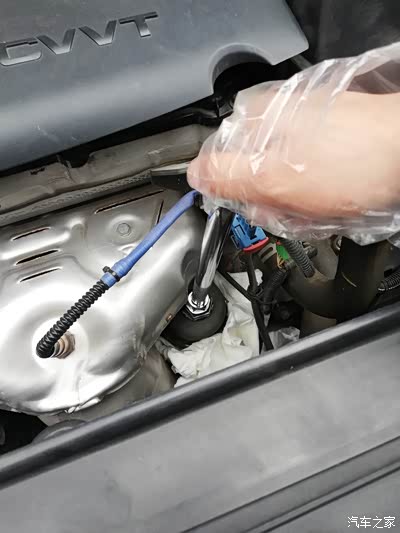

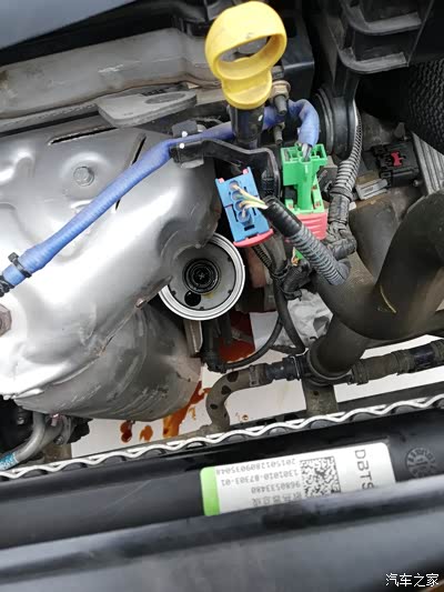

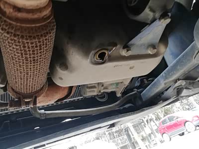

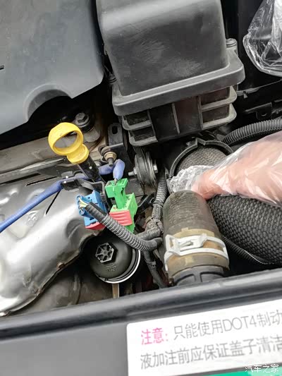

爬到下面去,结果找不到机油螺丝,耽误时间半个小时,只好边手机边百度,最后解决

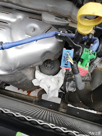

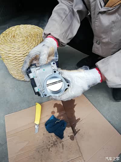

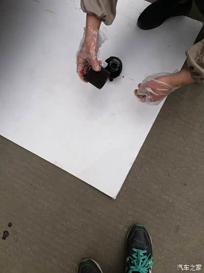

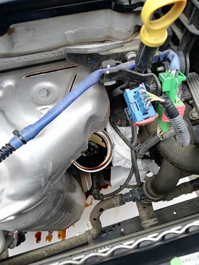

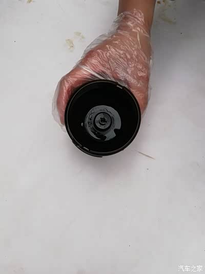

机滤芯最好边上放点卫生纸,免得油到处流
这几张就是换机滤的图片

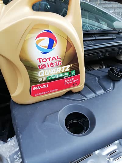

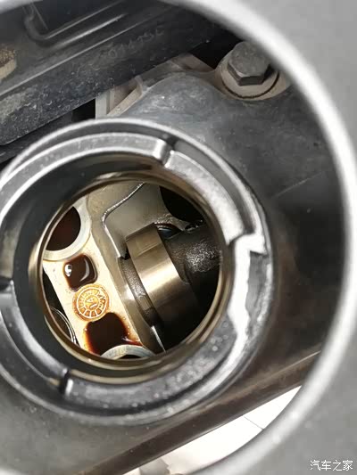

换好机滤就准备加机油了

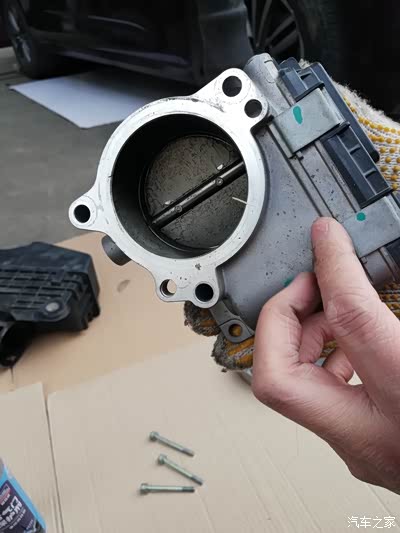

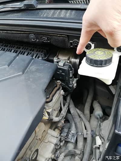

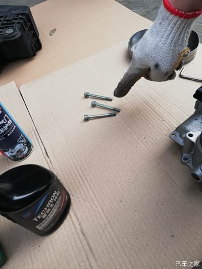

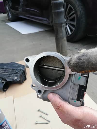

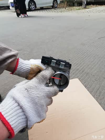

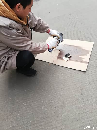

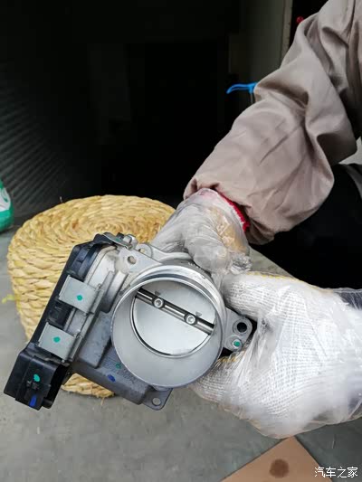

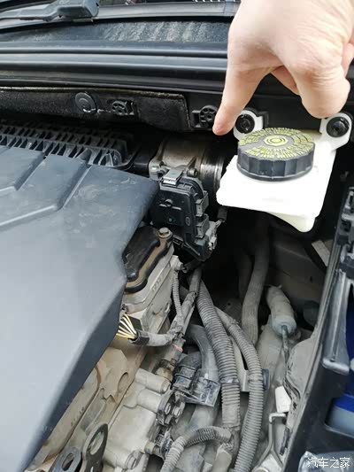

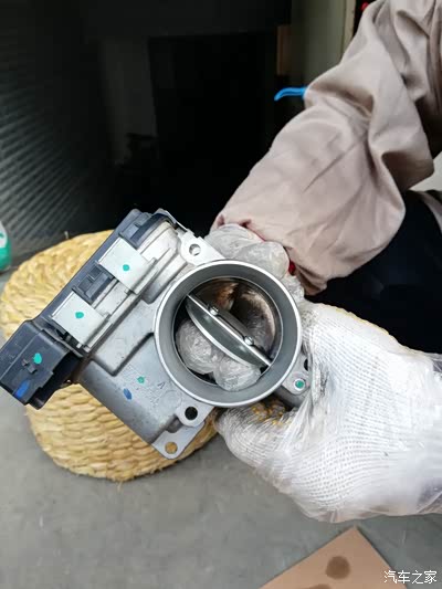

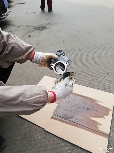

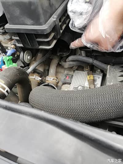

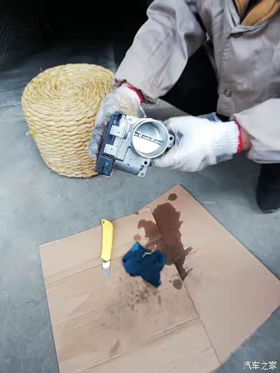

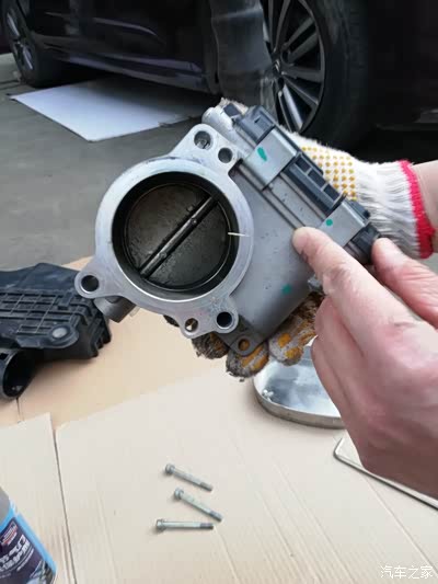

开始清洗节气门
