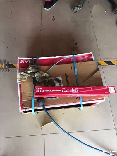

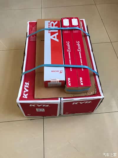

到货后的KYB黑桶

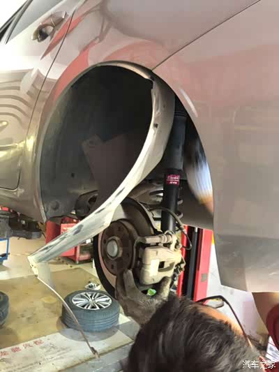

拆下的原车前减震,无明显漏油,还很新,压缩回弹都还正常,只是回弹左右略不一致
原车后减震同样如此,无漏油,压缩回弹都还正常,只是回弹左右略不一致
后轮减震拆装很快

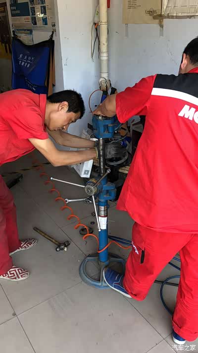

专用工具,新减震和弹簧装到一起
