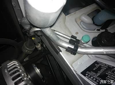

这不,早上开车更冷哦!启动车子,热车差不多一分钟后就缓慢行驶,传说这样操作比价妥当。等水温上一点后我就把温度调至暖气,然后开了一档风,刚开那一会,有很大的异味。我每年夏天才洗的空调,不知到底怎么回事?于是就网上科普了一下,然后分享给广大车友,现学现卖!(有空再去洗洗空调)

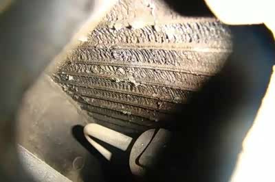

注意!!如果你最近3年都没有洗过“蒸发箱”的话,请继续往下看。
空调制冷元件(蒸发箱)工作时,比饮料瓶还要冷,也会引来空气中的水分凝结。蒸发箱湿了,空气中的灰尘、微生物和微生物的“种子”,就会粘在蒸发箱上安家。蒸发箱长期保持潮湿的话,就会吸引更多的定居者。
专家建议“先关空调,自然吹风3~5分钟再熄火”,就是想让自然风把蒸发箱和风道吹干,避免整晚湿漉漉地勾引微生物、制造新后代。但是!!很多人都不在意这个操作,直接熄火走人
当你打开空调后,这些臭不可闻的小颗粒就会来一场说走就走的旅行,被你的鼻粘膜黏住,你就闻到了臭味。(有时刚打开空调,风还没凉下来呢,你会莫名其妙地打个喷嚏,有没有印象?)
有人测过3年不清洗的汽车空调,蒸发箱每平方厘米上有1000~2000个霉菌,孢子就不计其数了,这次吹光了,下次还能长出来。
你会发现,特别是冬天在开热风的情况下,车内异味会越来越严重,是因为在温暖的条件下 ,微生物生存条件更加适宜,吹出来的孢子更加活跃,所以冬天时车内的异味更加明显。
除了闻到异味,有时候还伴身上起痒,起红豆豆等症状。这也是空调病的一种,主要是尘螨在作祟。
总之,空调系统里的螨虫存在得更广泛,不光在蒸发箱上,而且人家是带腿的生物,有行动能力,这一点比真菌厉害多了,有灰、有营养的地方就少不了它们。
