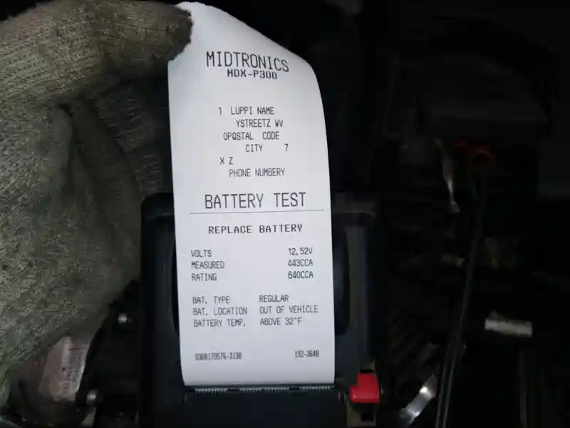

国庆长假结束好几天了,由于过节的缘故好多事都落下了,拼命加班,终于在节后到第一个周末完成4爷体检,还请见谅。国人的那些破事全在这几天扎堆,随礼,随礼,还是随礼。由于这次长假老家有亲戚结婚必须到场,所以偶和4爷前往参加,虽然说现在农村路面都已做硬化处理,但是由于车辆超载,养护不到位,再加上修路时缺斤少两,好多路面已损坏,坑坑洼洼,而且比以前土路还伤车,以前是刮擦,现在直接顶破,坎硬呀??。途中有其次托底的声音所以个人认为长途后检查非常必要,一,及时发现问题及时处理!以免扩大损失。二,农村土路,路面灰尘多,跑完长途尽快清洁空滤,空调滤,灰虑,三,在使用中将异常感受作为检查重点,提前处理隐患。以免在以后用车时变成故障。这次全程517公里高速300公里,盘山路200多,给我感受4爷跑山路非常爽,操控自如,没明显甩尾侧倾的现象,心里满满的是满足,这车真可以。
电瓶有点亏电,这次跑长途没充起来,看来快挂了
快4年了,上次检查就说容电量不足,先用吧,坏了再整
