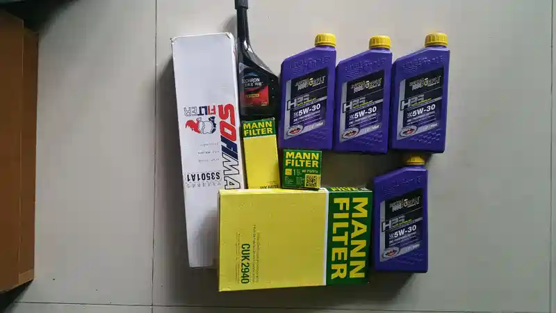

  首先向各位车友解释一下为什么叫绝版典藏型,我的小四是2015款1.8手自一体豪华型,改款后的小四已取消自吸1.8,仅有1.2T和1.6T两种动力可供选择,所以我给我的小四冠名绝版典藏型。我的小四快满3岁了,满意出现过任何问题,用料厚道,驾乘舒适,安全性高,目前已运动49228公里,上次保养后跑了6000公里的样子,马上准备跑一次长途旅行,所以准备赶在旅行前做一次保养检查,好好慰劳一下我的小四。头天已经提前和接待小妹打好招呼,这次准备自带材料去4S店保养,8折工时优惠,话不多说,直接上货:
这次小保养自带更换的配件:紫皇冠机油(没见过吧)、索菲玛空气滤清器、曼牌机油滤芯、曼牌燃油滤清器、曼牌空调滤芯(自己换了)、雪佛龙燃油添加剂(保养后加油添加),全部来自某东购买,不打广告,请勿盲目模仿,网购有风险,购入需谨慎。带上东西出发!
