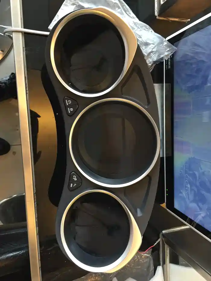

再此要特别感谢“电器升级改装大师”前段时看论坛里面好多改顶配仪表的 我实在是不喜欢这个老诺基亚屏幕一样的仪表 就一直想改一个顶配的!然后在论坛里面认识了一个好朋友 聊了一段时间才知道这哥们是研究汽车软件的…帮好多车友改过原车倒车影像 顶配仪表 还有仪表升级 在聊天的时候这哥们说帮我联系联系看看能不能弄到仪表 开始也没抱太大希望 毕竟刚认识没几天 人家也有工作 哪有时间搭理我啊 让我没想到的是过了没几天这个朋友联系我 说弄到了一个仪表 不过是欧版的不知道能不能用 怕是英里的 因为欧版是黑色烤漆装饰 国内为了满足中国人的需求 换成了镀铬装饰 我说能不能换成镀铬的 哥们说想想办法 后来要求别人把装饰换成镀铬的 因为这个仪表也是别人的 这个朋友只是帮我联系了一下 因为是别人闲置的 所以价格很便宜 考虑的英里的问题 我就说帮我上车看一下 因为我在北京 这个车友在武汉 毫不犹豫的把自己的车拆了 拆的车是16款的车 新款 行驶了2000多公里 仪表接通以后是公里表 公里数变成2000多 证明这个表之前的公里数还不到2000 应该是全新的 后来这哥们跟我要地址说要给我邮过来 大兄弟 我还没给钱呢 你就给我邮啊 没想到真的邮过来了 打开以后很是喜欢 直接就把钱转过去了 然后接下来一步就是在网上买多功能按键 不多说 上图
刚收到仪表 马上打开看了一下
接下来我就给拆开了
看看里面啥样 哈哈
全新的
