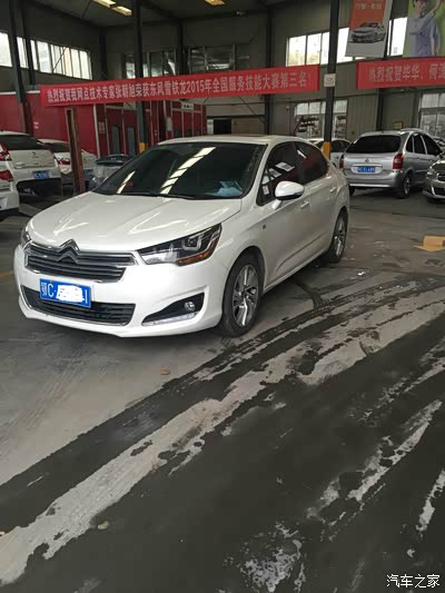

中秋前去4S店给四四做常规检查,在车间偶遇一台世嘉车,一群人围在前面,七嘴八舌的在议论着什么,凑近一看,一打听,原来是这台世嘉车自燃了!
,幸好发现及时,只是部分线路烧毁,未酿成大的损失。车主是襄樊谷城人,在十堰4S店买的车,车自燃后报4S店去拖回来的,自燃的原因打听了一下,说是长时间没用,停在车库里,自己烧起来了。![]()
听起来有点恐怖![]()

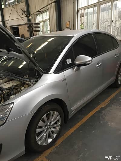

好好的车怎么会烧起来呢,哥不信这雪铁龙真的这么差劲,于是等人都散了之后,与这家4S店的负责这台车的工作人员闲聊了解了具体的原因,顺便拍下了以下照片,给坛子里的友友们一个警示。
事情是这样的,这位车主是2014年8月份买的车,保修期内,截止事故发生,车辆里程仅跑了九千公里,(这用车可真够省的
),两年时间,才跑了不到一万公里,这车主得多爱惜他的车啊
,但是哥想不通这位车主买车到底是做什么用呢,难不成就为了放车库里?
事发当天,车主的爱车停在车库里,是农村那种盖的车库,周围都是农田,车主的爱人在家里突然听到车库里噼哩叭啦的声音,进去一看车冒烟了。。。。这也没人动车,好端端这车就冒烟了,着实吓人。

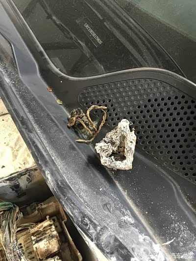

拖到4S店检查后发现,线束都烧毁了,而且里面有个疑似老鼠窝的草之类的,初步判定,老鼠咬坏线路,导致短路引起自燃,虽然在保内,但是因为使用保管不当,被拒赔。真可惜,据说修车花了一万多,这确实是个悲剧。

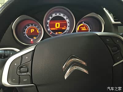

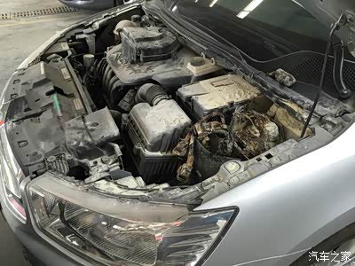

烧成这样,发动机仓一片狼藉。。。。

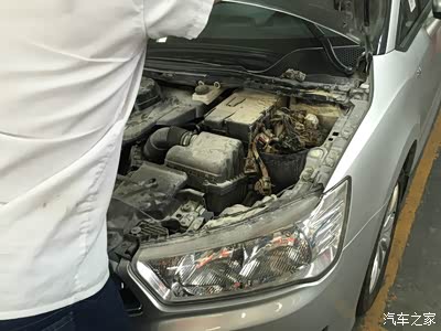

这里面还有老鼠搬过来的卫生纸和杂草之类的东西,还有几块类似于肉骨头和毛线团之类的,一看就是车停那许久没用车了,
发动机仓成了老鼠的天堂。。。![]()
发动机仓成了老鼠的天堂。。。

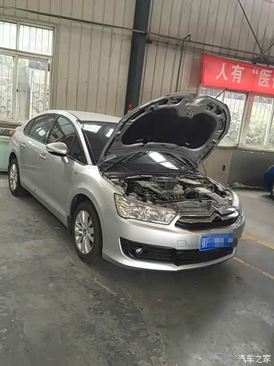

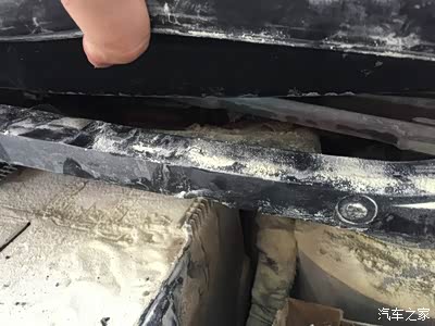

这是灭火器留下的干粉吧
这是毛线还是什么已经看不出来了

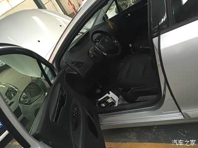

驾驶室还很新的样子,

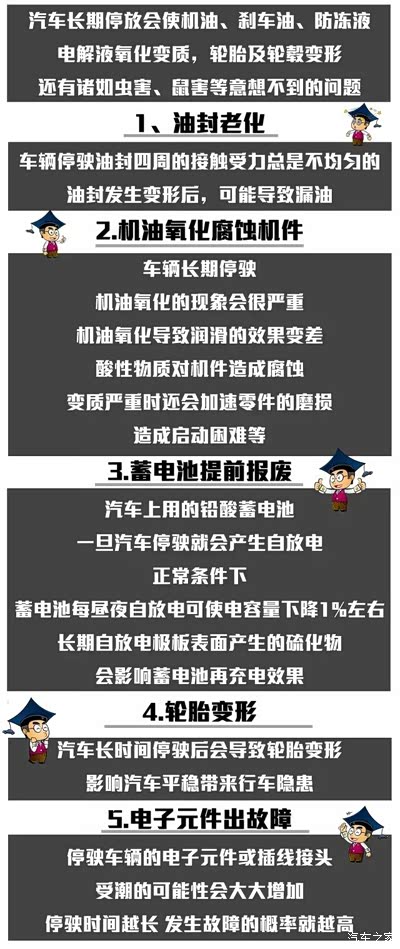

看到这些危害,你是不是惊呆了?
辣么,当我们一段时间不用车的情况下,我们该如何爱护和保养爱车呢?

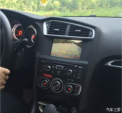

好了,赶紧来看看哥的小四吧,哥反正每天都要“操“上小四几次,不给耗子任何可趁之机!![]()

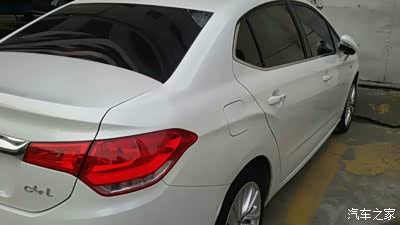

最后一张,是哥的最爱,哥每贴必发!![]()
