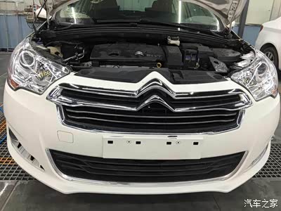

喷出来效果就是不一样,专业就是专业
。完全没色差了
完美解决我的强迫症,哈哈

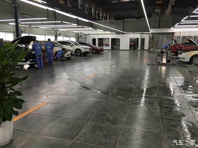

车间很大,干净,清爽。喷漆这种场地还是第一次见

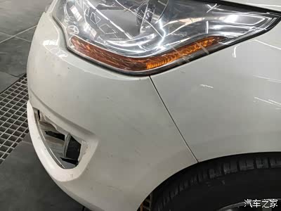

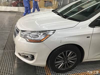

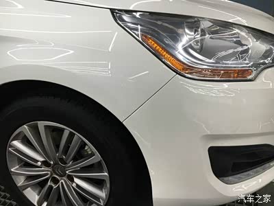

这个色差还是比较明显的

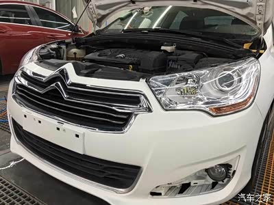

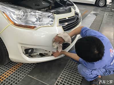

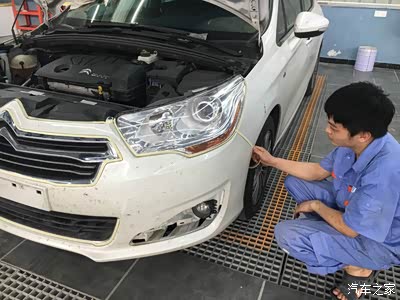

先贴纸胶带,防止打磨时损伤其他部位。

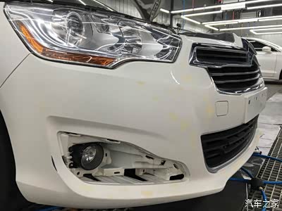

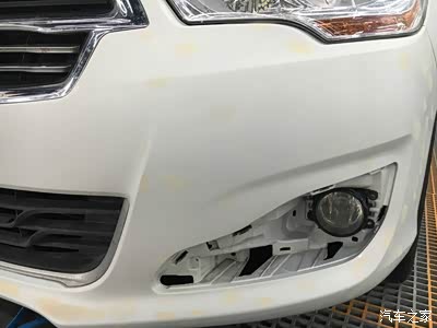

用抹布擦拭干净,检查到保险杠上有许多因小石子溅起的凹槽,师傅说要先补合金灰(他说是进口的)。
上面的黄色的小点点,看到没,就是补的灰。
用很细很细的砂子打磨,说是为了增加油漆的附着力。

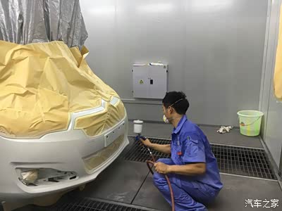

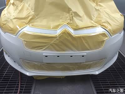

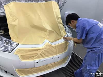

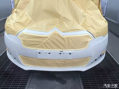

开始贴遮蔽纸,说是为了防止飞漆。贴护都花了近半个小时,师傅说细节必须要处理好。点赞

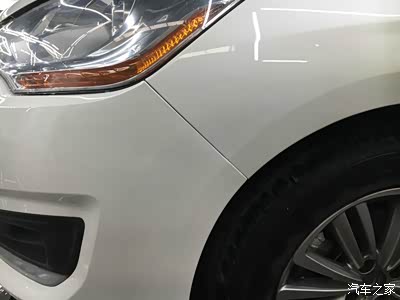

调漆的时候忘记拍照了,师傅说珍珠白要麻烦点,主要是珍珠粉的配方必须要搞准。开始喷漆了,先喷色漆,然后再喷清漆(好像都是喷的2遍)。这么热的天,师傅衣服都湿透了,辛苦了,哈哈

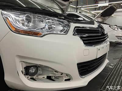

是不是很有感觉了,看起好亮了。

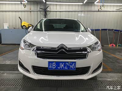

后来抛光的时候去休息室吹空调了,实在太热了。小咪了一会,出来就是这个效果了,太帅了,哈哈完全看不出色差了!
最后精洗了个车,全车打了个蜡,感觉比提新车的时候还开心。
