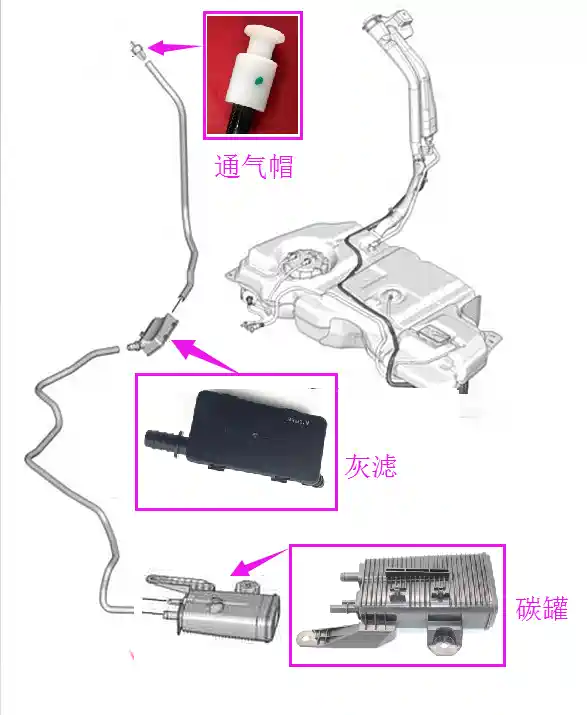

原始的碳罐通气图,完整设计应该是这样的?
后来灰滤没有了,通气帽也没有了,只有一根开口向上的通气管,延伸到右后轮的轮拱里面
轮拱内衬和油箱加油管道之间的缝隙?@ ,有点大,能遮风挡雨?
