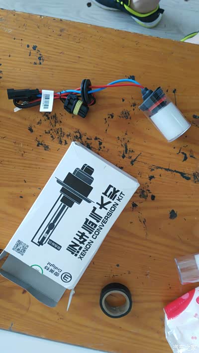

本人改装使用的是原厂Q5透镜,欧司朗D1S4300K氙气灯,进口欧司朗安定器!

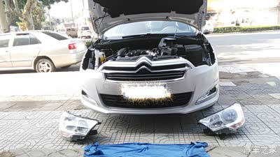

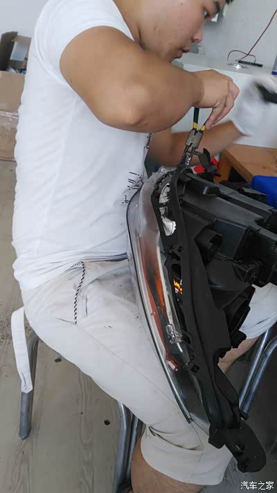

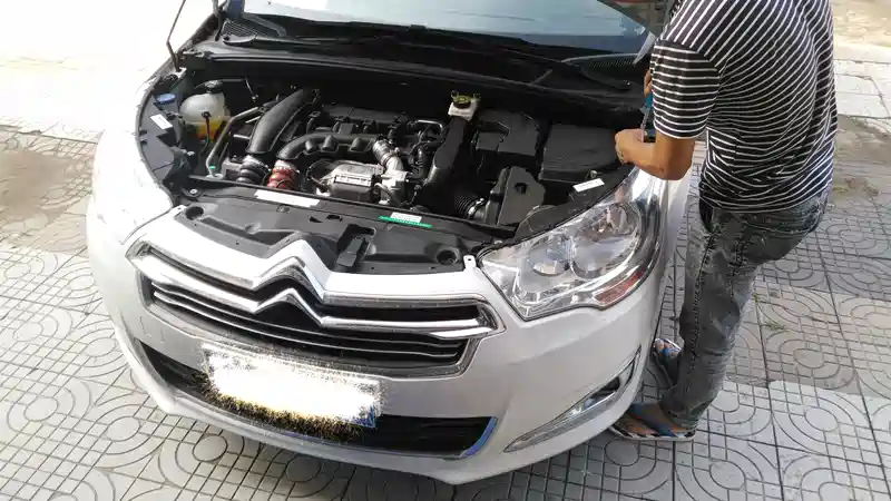

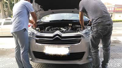

拆大灯!不佩服法国人不行,做的就是紧凑拆的时候都有点费劲,因为很久凑!

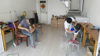

两个人一起拆!
拆除完毕!~~

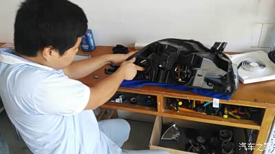

拆除里面的多余部分!

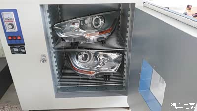

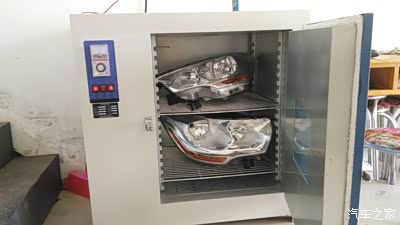

进烤箱!为了是软化大灯的密封胶然后好破开大灯!

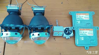

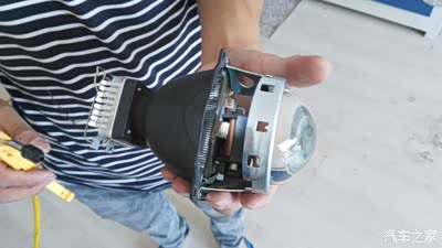

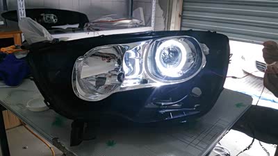

Q5透镜!
准备加装的Q5透镜疝气灯安定器!

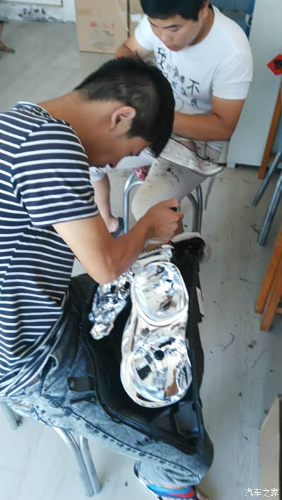

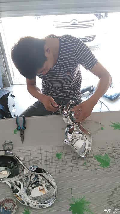

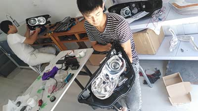

从烤箱出来后开始破灯!

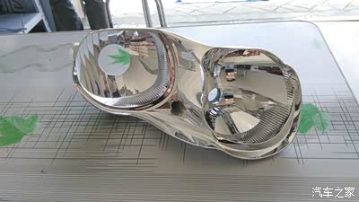

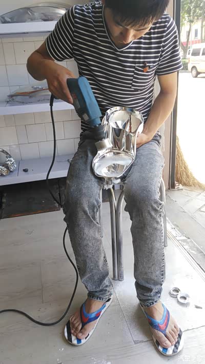

师傅在把Q5透镜后屁股方方角角打磨!
两个人一个破灯,另外以为在清理破灯后的胶,大家注意破灯后胶一定要清理干净不然后期上胶的时候密封不好!
师傅在拆大灯内部下来!
为了放进Q5透镜必须打眼!~
打完眼的样子!

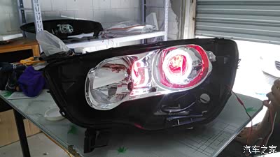

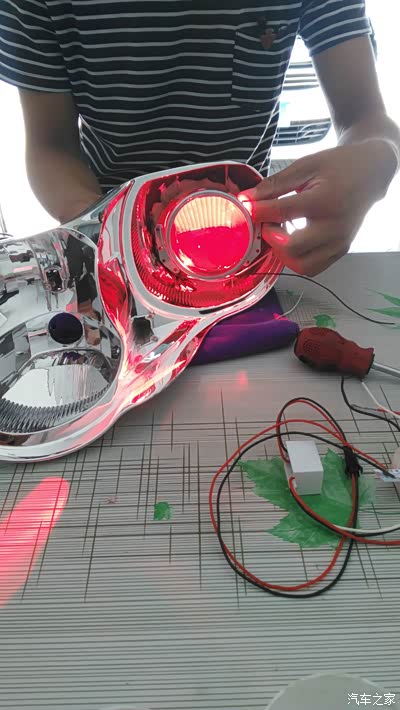

开始加装Q5透镜!~~

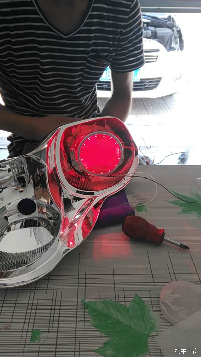

加装恶魔眼!请大家注意这一种是单个亮的!
恶魔眼!360度亮的,虽然这种没有单个亮但是这种光线均匀,所以选了着一种!
恶魔眼!分好几种颜色这个大家可以选择喜欢的颜色!
两位师傅工作起来很仔细!赞一个!

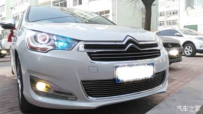

加装天使眼的效果!~~
天使眼和恶魔眼同时亮的效果!![]()
天使眼,恶魔眼,大灯同时亮的效果~!~~![]()

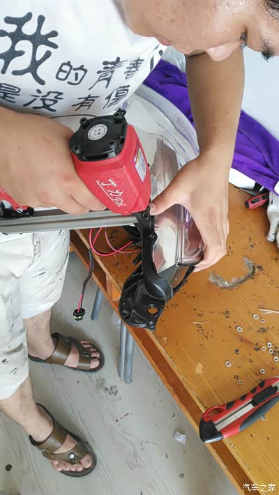

安装完毕后加上胶然后密封!~~
加上胶后!从烤炉里出来,打上钉起到更好的密封效果!~

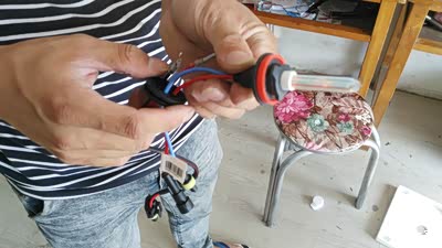

黄金眼的灯泡!~~
雾灯!黄金眼灯泡!~~~

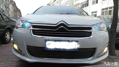

夜间效果!大灯全开就开不出来恶魔眼和天使眼了!
没有开大灯白天和晚上正常行驶下效果!

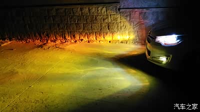

开黄金眼和小灯的效果!有人以为下面雾灯黄金眼不亮其实你错了请往下看!~
开大灯侧面观看的效果
雾灯黄金眼的效果!
近光效果!
远光效果!因为是在村里有建筑无阻挡光线!准备找空旷的地方测试一下效果!
在四周空旷的地方测试效果!大灯高度调到最低近光效果!~~如果调最高有点散光!
远光效果!~~大家会感觉照的根本不远!其实不是灯光不远,而是我把大灯高度调节到最低状态下测试,因为调太高会影响对面车辆,会造成别人的反感~!~
白天大灯效果!!~~帅吧!打开后回头率绝对刚刚的!~![]()
蓝颜色是自己后期买的LED灯后加装上的示宽灯!
看着给人很霸气的感觉!~![]()
是不是很帅!~~
