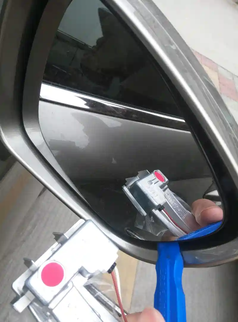

用塑料撬棍先把镜子撬下来,貌似从靠近车门的那一边好撬点,不要用蛮力,小心镜子悲剧

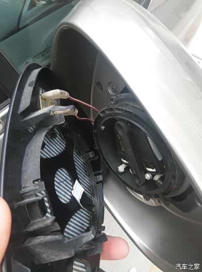

把加热线拔下,镜子就可以取下来了

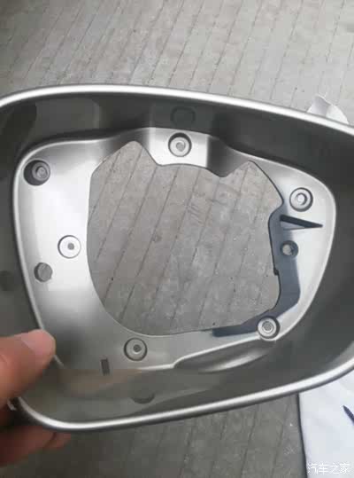

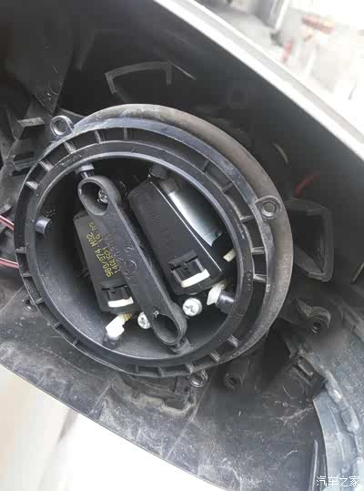

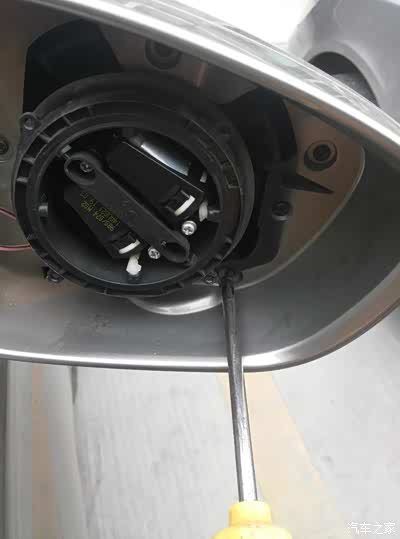

取下这7颗螺丝
外边的一层罩子就可以轻松取下来

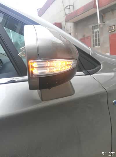

最后按拆下来的顺序安装好,试功能,一切ok,整个过程半小时都不用.无损换灯罩大功告成,灯罩是淘宝买的,100元以内,轻松加愉快,从买配件到安装好一天时间都不到,发个贴庆祝一下。给大家做个参考,自己动手不求人。
