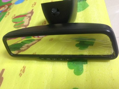

前些天发过一篇提问的帖子,关于如何把大众原厂的行车记录仪移植到雪铁龙C4L上,大家都回复这是不可能的,跑过改装店,回复说不可以
嗯哼。。。。。。。。。。。。。。。。。。。。。。我就不信了
直接上图

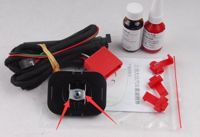

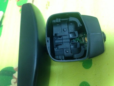

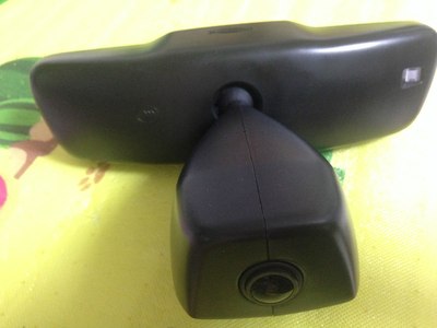

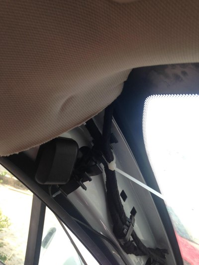

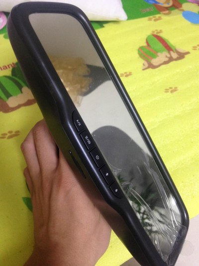

主要问题是大众的内后视镜接口与雪铁龙的不符(雪铁龙的后视镜安装底座的卡子是三等分的三个钳子,大众的是两个),要对下图这个座进行了改装,上图。。。。。。。。。。。。。。。。
红色箭头所致的卡扣与雪铁龙不符,把中间的铆钉弄开,把雪铁龙的内后视镜拿下(逆时针轻轻扭下),雪铁龙的卡扣是用自攻螺丝固定的,原车的拆下,找一个M4螺丝,以后留着固定。

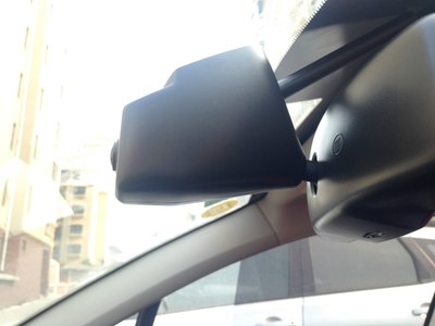

接下来对黑色底座进行机加工。。。。。。。。。。。。。。过程比较复杂,需要数控铣床,。。。。。。。。。加工完成用螺丝把雪铁龙的卡子和加工好的底座安装到一起。。。。。。。。OK。

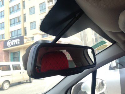

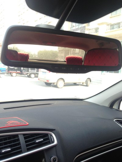

顺时针扭上(如果需要详细的安装步骤可以私信我),上图

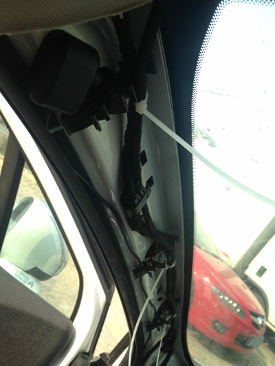

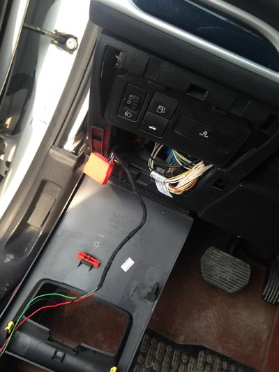

下一步走线。。。。。。。。。。。。。。。。。。。。。。。。。。。。。。。。。。。。。。。。

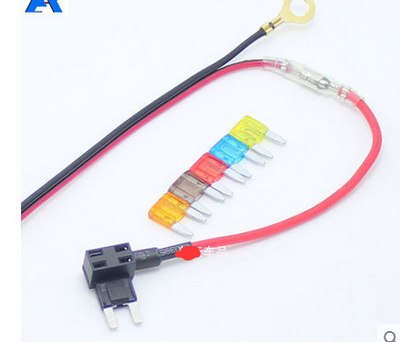

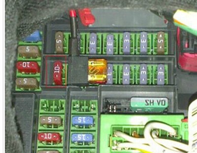

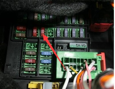

通通拆掉,重新布下一步是保险盒ACC取电(ACC是什么意思?查了一下明白了,就是汽车通电接通,钥匙拔下断电,也就是要取汽车的点烟器得电

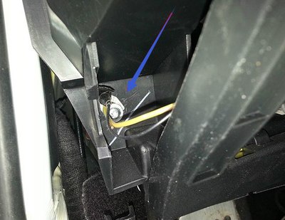

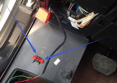

用蓝色箭头所指的小工具把红色箭头的保险丝拿下,位置比较狭窄,不是很好拿,推荐用尖嘴钳子很好用。

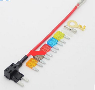

说道这里还需要一个保险盒取电器小号的哈,论坛的车友告诉我的,感谢回答我的车友们),上图
安装位置:
一定要按照图片上的安装方式进行安装,如果线朝下的话电流是不经过保险丝的(部分接线图是在论坛里借的,大晚上暗转的,安装的过程比较急促,没来的急拍照
把地线链接好。。。。。。。。。。。。。。。。。。。OK

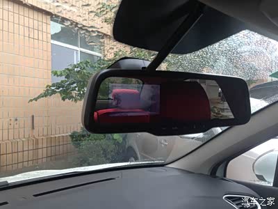

明天给大家上个通电后的效果图哈、、

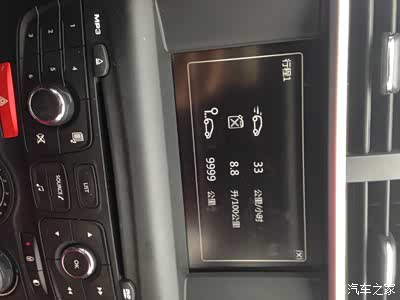

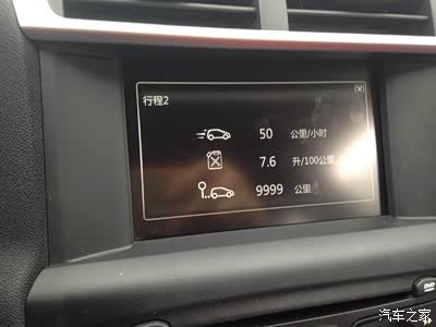

补作业:
油耗:
