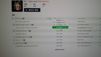

首先找到要下的音乐,下载flac格式,记住千万别下ape,小四不支持
正在下载中

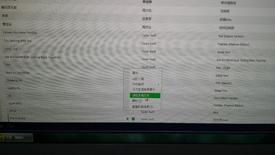

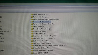

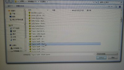

漫长的等待完工,查找文件夹
找到文件

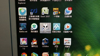

打开Foobar2000
在左上角

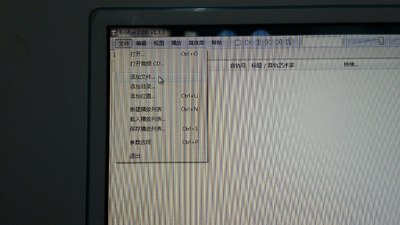

打开文件
点击属性

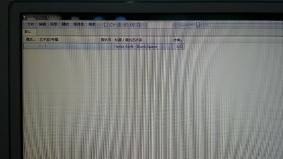

点击工具-删除标签(小四找不到的原因就是因为这个标签的问题,具体原理不清楚,删了就ok)
确定(可以批量删除,全选同上步骤就行)

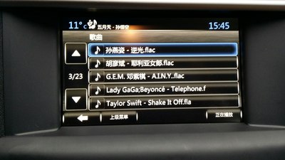

看到“艺术家/专辑”显示这样的问号就OK了
成功播放

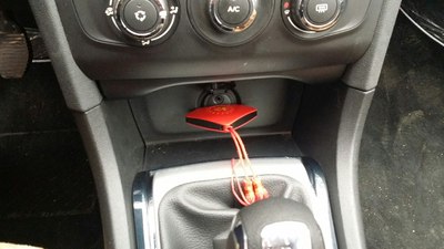

顺便展示下U盘,很好看吧
