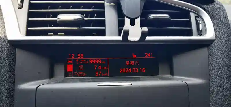

1、大体情况:我的车是东风雪铁龙2013版C4L1.8手动劲智皓月灰,也算是第一批C4L车主吧,目前行驶9.1万公里左右,小表里程1自提车至今从未清理过,平时大约2/3的城市道路+1/3高速公路和国省县乡村道路,综合油耗7.4L/百公里。当年买这车,我也是在汽车之家查过这车的相关数据,并与其他车作过参数比较,同级别、同时期的紧凑型车中,C4L空间够大、自吸耐用、轴距够长、用料足够、配置较高、价格适合是我选他的主要原因。还有一个原因就是本人喜欢手动的操控感,当然还能省一点钱,但其他品牌车只要手动都自动识别为低配或叫丐版,C4L手动有中配,所以这款1.8自吸中配便纳入了我的备选。这车在11年多的陪伴中,从未将我甩在半路上,所以深得本人喜爱。

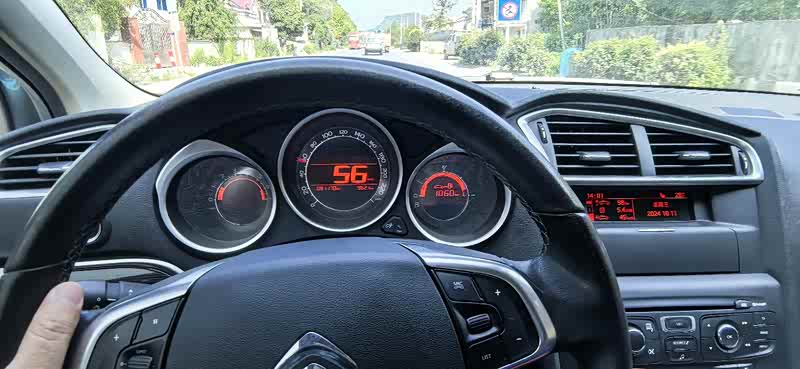

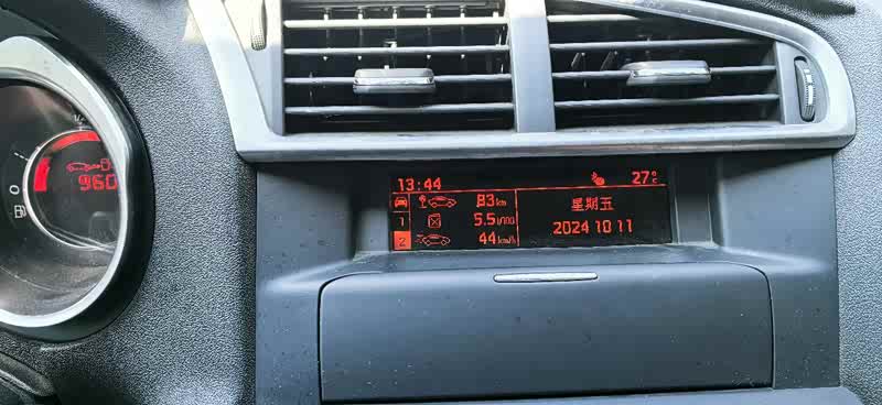

3、油耗问题:都说日系省油,依我看法系不输日系,因为跑过一次国道,油耗竟然开出百公里4.7个油,当然仅此一次。本人开了二、三十年车了,称的上老司机,老司机的特点是越开越稳、越开越慢,我的行车特点是:城市道路预判准确,遇红灯丢油门少刹车,高速上限速100我基本上95~105,限速120我基本上105~120,国省干线限速60我50~65,限速80我65~85,这种行车技巧怎么可能不省油呢!昨天加满油跑了一趟乡下来回,用了十一年多的C4L的表现可用图片证明其省油程度。其实任何品牌车的油耗都是无定数的,关键在于开车人的用车习惯,急加速急刹车、长时间怠速停放、长期超速行驶等不良习惯不可能省油。

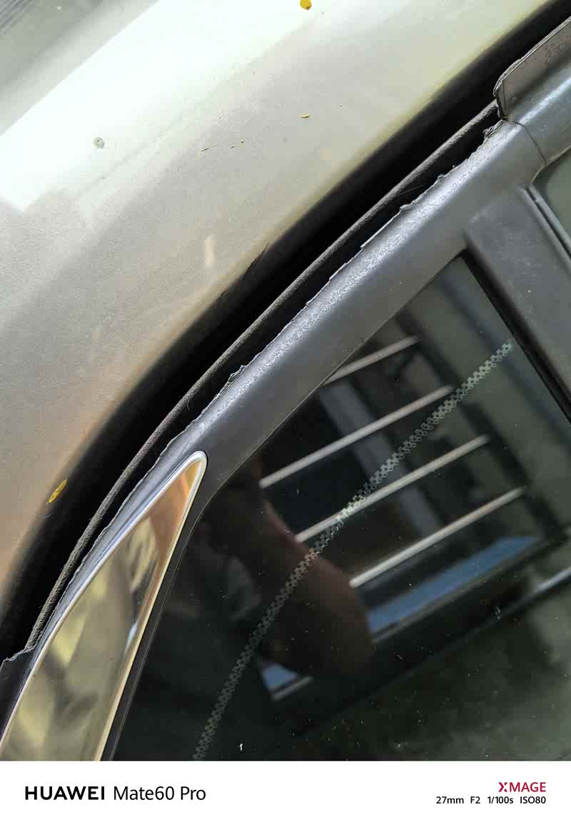

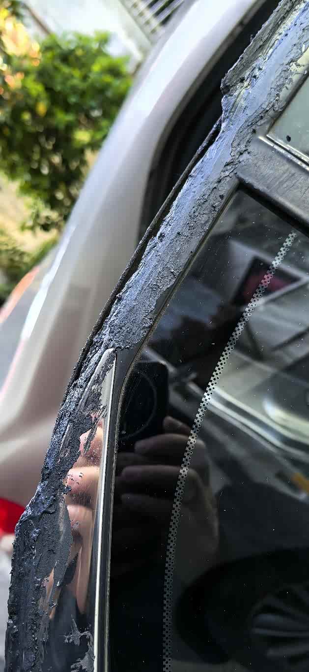

3、大小毛病:不能仅说优点,缺点也应实话实说。11年来除了正常的保养换胎,换过的部件有:①方向柱松动是通病,6年前已在4S店解决,现在很完美。因为是第5年去反映的,解决此问题只花了200多元。②水箱:大概是第6年发现水箱漏液,烧的很臭,估计是走烂路激起的石头砸破了水箱叶片造成的伤害。③球头小吊杆:去年发现前减震附近咣当咣当响,尤其是走硬质水泥路面或乡村烂路响的严重,在朋友的店里换了后一次性解决。④喷水壶:不知道是怎么坏的,反正漏水喷不出来水,发现后就换了,至今完好。⑤后门胶条烂:逛论坛和抖音,发现这也是通病,应该是神龙公司的品控做的不到位,试图跟着网上看的功略自行用995结构胶修复,可惜是眼睛会了手不会,反而弄的一团糟,看来要么请大师弄要么换,反正我是不管了,因为我的宗旨是只要不影响安全行驶,都可以无视。⑥高压油泵易坏,听车友说我的C4L高压油泵十几年没坏算是奇迹了,果然今年坏了,恰巧是在做小保养的时候突然打不着火的,排查是油泵原因,于是顺便换了,老板说原装高压油泵设计不合理,应该是真的。

后门胶条现实中我看烂了的都有3个,同一个位置

年前9600块入手了一台2014手动劲智,私家一手,车况还可以,后门胶条烂了,怎么解决?换新的多少米?
