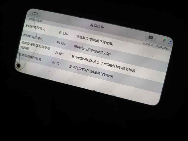

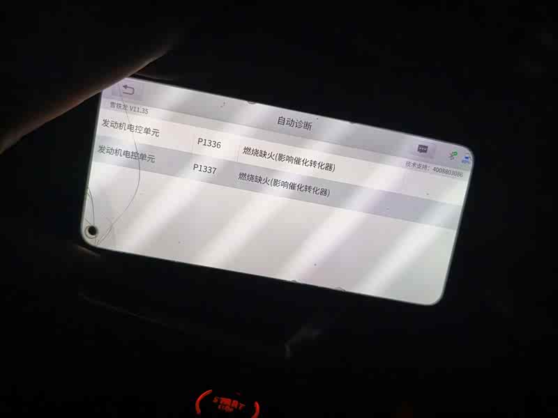

13款1.6T,昨天在高速上,突然亮神灯,然后油门没响应,速度120慢慢掉下来停下。重新打火,可以正常打火,车子只能慢慢耸动。拖到就近修理厂打出4个故障码,换了火花塞后还剩下两个消不掉。车子能正常开了。还有车子温度高的时候冷却风扇不转,低温时疯狂转,维修师傅说可能温控开关有问题,导致的故障码,但他店里没货。然后挂着神灯开回家了。大神看看什么个情况,消不掉的两个是不是温控开关?

公里数多了,很多故障码是火花塞引起的,所以要关注这块。另外法系车故障传感器过于敏感,有时候会出现一些莫名其妙的故障码,有些重启后就会自动消失,如果不消失,但不影响正常行驶,那就没有什么大问题。抽空到4S店检测下,查明原因再进行处理。

我13年都没换过火花塞,不过碰到过一次开的好好的突然加速没反应,没涡轮加速了,反正4S也搞不好,现在那个增压管裂了几年了,能开接着开,只要车检能过

换火花塞,一定要注意下牌子,我换个几种,NGK那款最耐用,中间维修店换过杂牌,半年不到又会出现抖动,缺火情况。
自己JD买着备着,人工费也就60

换火花塞,清洗节气门
