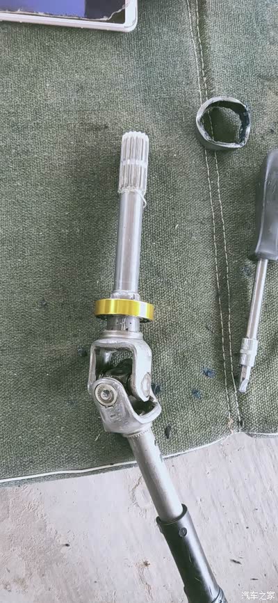

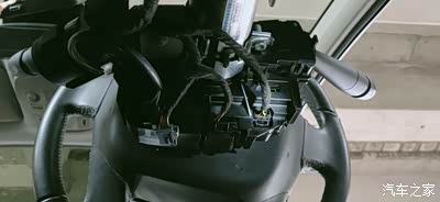

我的C4L有七年了,现在也中招了,即驾驶盘出现上下的哐量,就是上下晃动,急打方向盘会有响声,打雪铁龙热线要求与4S联系,没听说有什么免费更换的政策。4S报价900多,车友们都是怎么解决这个问题的?这影响行驶安全吗?

看看论坛里面,好像就加一个套圈就可以解决,不用换总成。应该很便宜。

16年车免费换过。其实就是一个轴承不行了。单独换就行,去4S给换的总成。好在是免费的。

路边店185搞定,就更换一个衬套,4S店应该是给你换整个方向盘的价格,真黑

不用换总成 换个什么圈就行了 很便宜的  多问几家

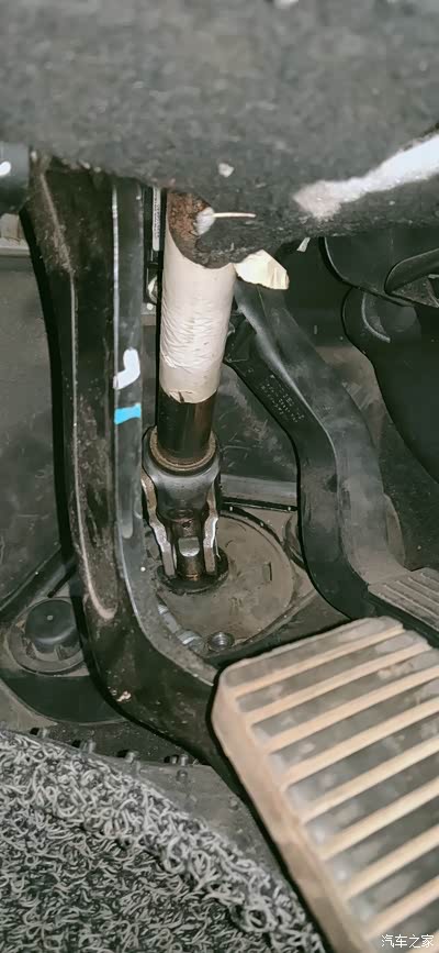

自己换的 材料费150 半天功夫

网上买个轴承套圈圈30块钱,找个法系专修给200块搞定,一辈子也不会坏

应该是转向柱出了问题,我的车子第五年就中招了,当时4S店没跟我说可以免费更换,在外边修理厂自费1400搞定。
