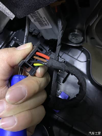

到手后一看接头是这种psa通用的。
到手后一看接头是这种psa通用的。

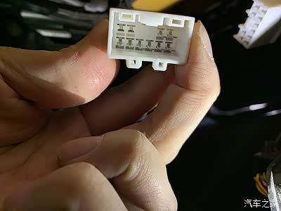

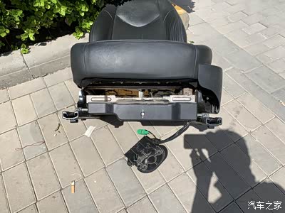

兴高采烈的拆下本来的座椅,才发现,插头不一样,这可难了,貌似和别的都不一样,甚至和老款2.3的508 C5 都不一样。
那两组线最后是这个白色接头,我因为这个被误导,因此换座椅的事情被搁置。

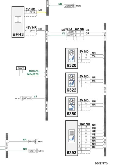

因此还花钱下载了电路图
后来发现误入歧途了,根本没有那么麻烦。

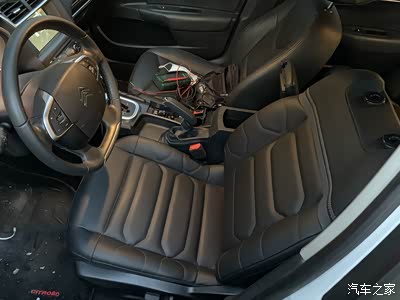

新座椅这边通过测线,发现主控单元就是正极和接地就能操作

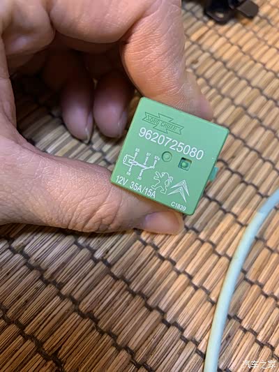

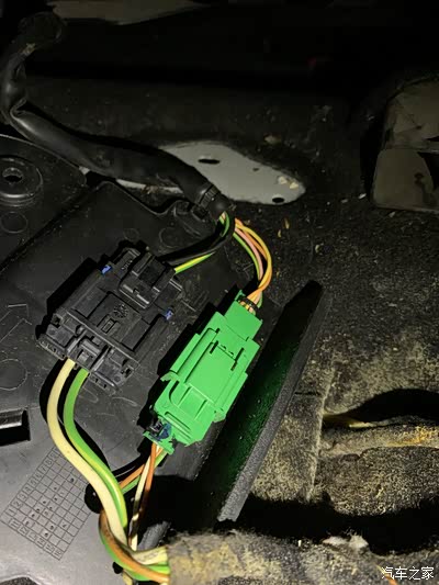

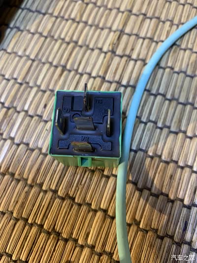

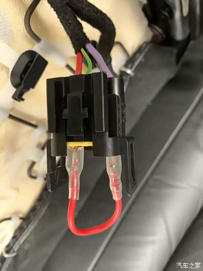

说干就干,家里正好又12V变压器,接上在家试试。竟然没反应,然后查线路发现正极先进入这里,然后转出,看电路图发现这个绿色设备是个继电器
其中一个脚给信号触发才能通路,这就是一个保护,但是C4L没有这个功能,干脆....
短接跳过,这个不难。

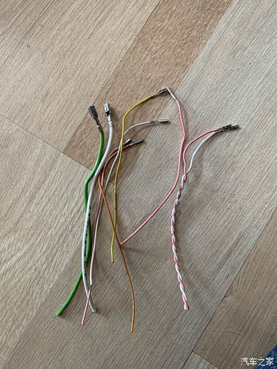

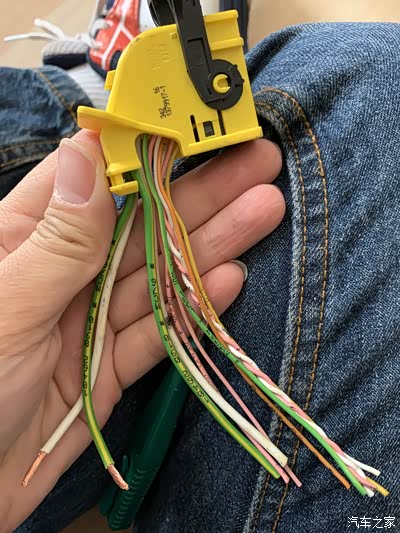

做事做到我认为的满意,是我的习惯,能无损转接,一定要无损,多花点钱嘛,买了个母头

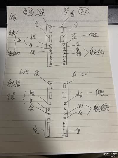

字难看,自己按照新座椅定义每一根线。
线都拆了,按照新座椅一根一根定义。
最大的问题出现了,也是耗时最久的,座椅左右高低不同,而且宽度和新座椅差距还很大。
原以为小小改动就能装上
结果发现 不可能。

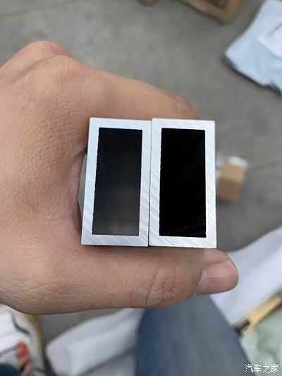

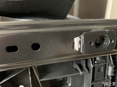

终极解决-自制转接!

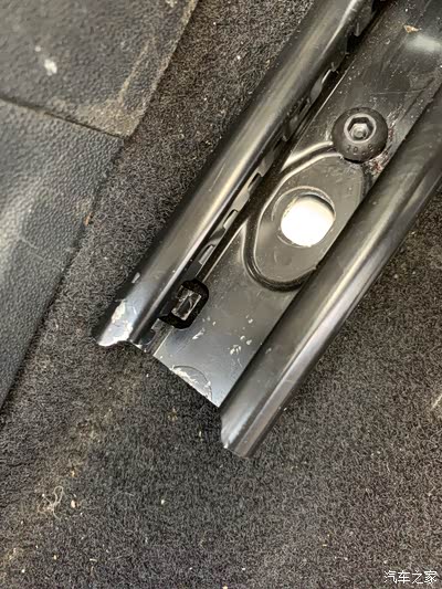

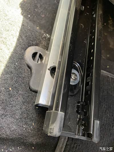

C4L原车设计是,靠近中控档把那边是固定的螺丝,靠近驾驶员门那边是可以小幅度滑动的螺丝块,所以,对齐要从右边(档把),正好右边高左边低,新的座椅两侧高低差几乎没有,因此决定垫左边(驾驶员门)
反复测试,最后就是原车螺丝固定后,再把座椅固定在铝合金上,最后这两颗螺丝超级难上,铝合金方管很窄,手进不去,想了很多办法,最后解决。

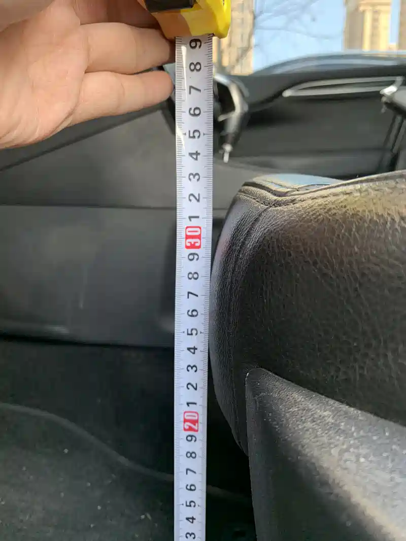

基础装好之后,试坐了一下,超级低,比原来至少低了5厘米,而且主要低再臀点那里,之前开轿车的感觉又回来了。
本人的习惯就是,和人接触的部分,要做到自认为力所能及的极致,找平弄了2个下午,终于在不坐人和坐人的时候都平衡。

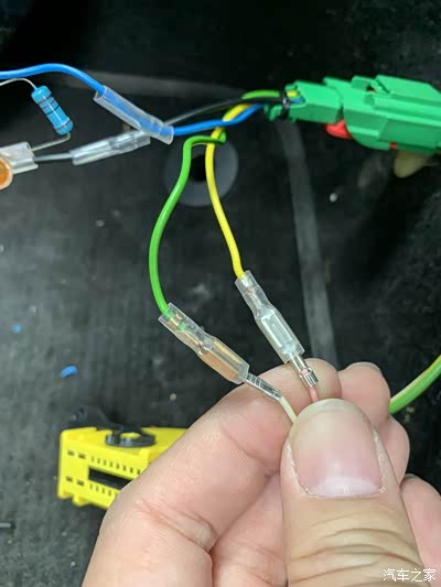

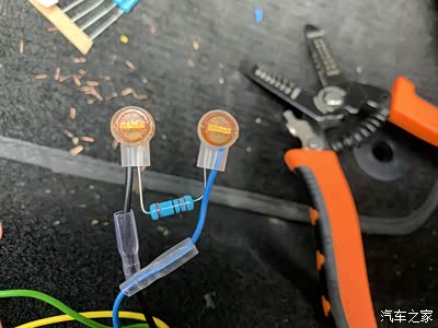

剩下的问题,完美接线,气囊本来想接上,但是3线的和2线的不一样,直接接不行,我也不懂,看网上就说,2欧电阻屏蔽,那就容易了。
其他的就是这种插头,尽可能不破线。

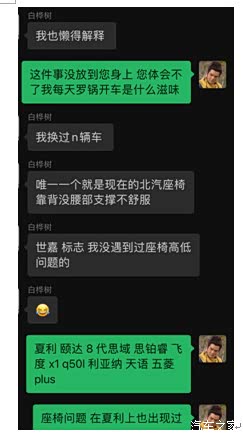

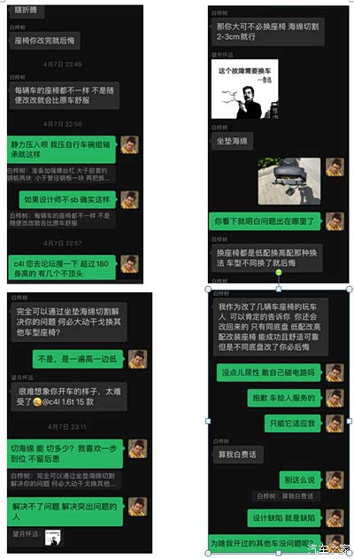

题外话,某个群里有人和我聊到座椅问题,非说原厂设计如何如何。被原厂一些设计坑过几次的我,从来不迷信原厂设计,很多时候不是设计师的问题,而且拍脑袋的人的问题,导致产品出瑕疵。
我只想说一点,你是一个做事 容易成功的人,你看别人也都是成功的,反之一样。问题俩了,你是选择绕开,还是解决,都没有错,但是以己度人,难了....

接线问题,买个转接头自己定义线就行了,但动手之前一定要弄清每一根线,然后断电操作!

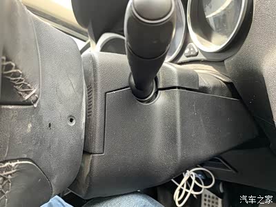

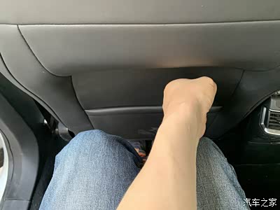

大灯开关总成这里才是罪魁祸首,仔细看,下端比方向盘总成本身还要低,而上面却低了1厘米。我实际测量过,向上移动2厘米对观察仪表台毫无影响,但是膝盖那里可以腾出好大空间,可以更加向前移动,更好的留后排空间。

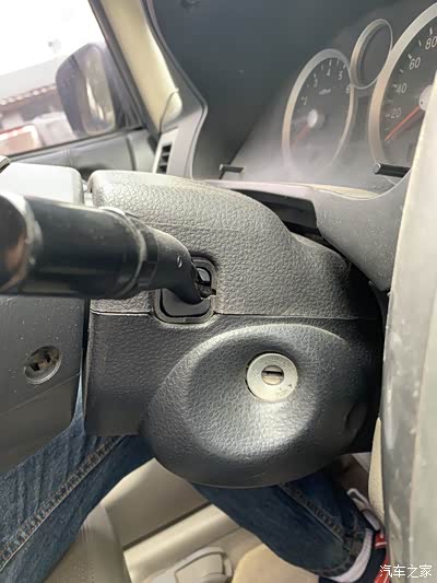

另一台代步小车,铃木 利亚纳,这个车的大灯开关总成就和方向盘一致,丝毫不顶腿,这车方向盘不能动,座椅也不能高低调节,但是就算这样,坐起来也比C4L原车舒服(以我的身高来说)
