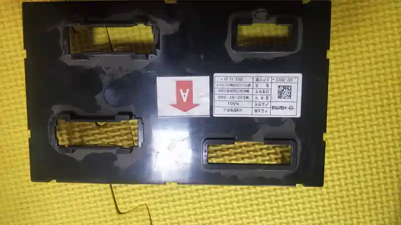

该车故障现象是,
行车时,灯光关闭,拨动到远光灯时,转速表指针归零,回弹近光灯,转速表指针正常。雨刷器开关关闭,雨刷器1档规律工作,
拆掉雨刷器保险丝,雨刷器点动或无规律工作。拆掉雨刷器开关,雨刷器不工作。
打开近光灯后,有时远光灯无法关闭或者打开。
修车店更换大灯雨刷组合开关故障依然。
经过排除大灯搭铁线,拆解雨刷器电机线,故障依然,经过拆副驾座椅下面BCM,发现40针脚座子氧化,经过酒精清洗,恢复正常,自己打算换座子,买了一个花了10块钱,
请问该40针脚座子是都是什么线,一般电流多大,
