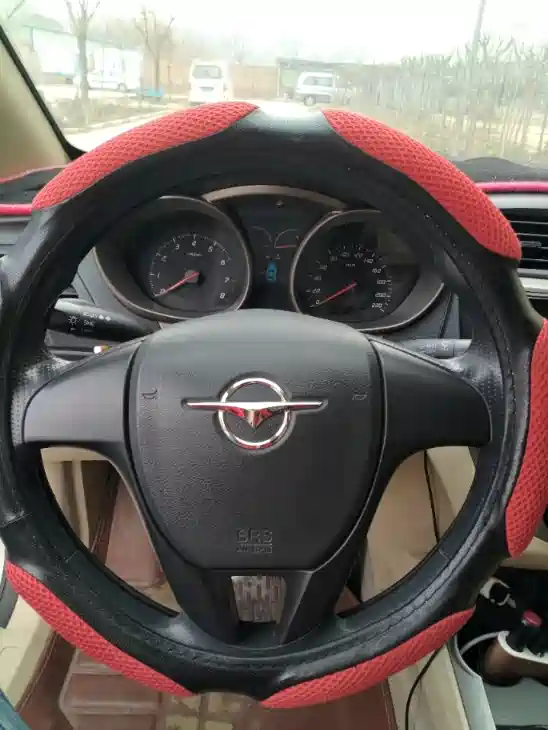

手标,有图为证!
自己刚加装的一体机,自己拆自己装,自己走线0工时费!
