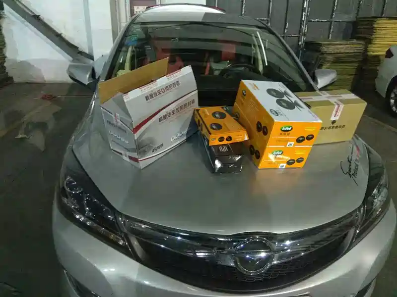

高温来袭,都在过着水深火热的日子,就像有个段子说的,我和烤肉只差一抹孜然,不过那么热的天,也阻挡不了我改装的心,自上次开始改装悬挂,轮胎之后,改装爱车的心就一发不可收拾了,先给大家说说上次改装的效果,五月份左右改装了减震,短簧,法兰盘,以及更换195/55/15的轮胎,开着稳了很多,因为法兰盘加宽了轮距,更换了稍微宽一点的轮胎,转弯的侧倾小很多,改装的减震短簧,也提升了车子的操控性,过减速带也干净利落,回弹很有韧性,还是很满意上次的改装效果,不过美中不足的是,换了马牌的静音轮胎,胎噪小了很多,不过风噪以及发动机的噪音更为突出了,所以就想改隔音,以及更换音响,顺便安装一个安卓车机,同事劝我几万块的车没必要折腾,不过自己还是下定决心要改,有句话说的好,别人笑我太疯癫,我笑他人看不穿,不过三十七八度的天气,想说爱你不容易,每天晚上八点干到十一二点,连续奋斗了三天,衣服总是湿了又湿,总算完成了,下面给大家分享下过程
这次改装所用的材料,安卓车机,同轴喇叭,肽膜高音头,专用密封条,氛围灯,以及后备箱的隔音材料
