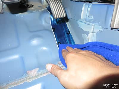

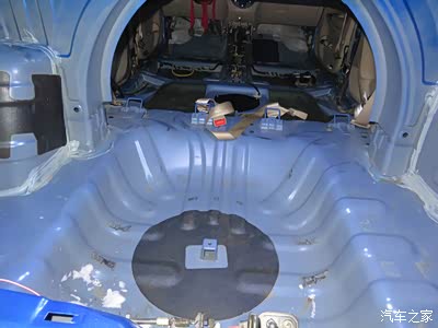

拆完后就要搞一下卫生,没到一年半的车真脏呀!![]()

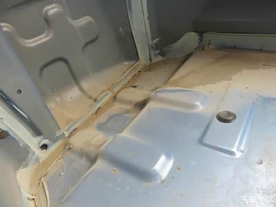

后备箱右侧好像进水了!奇怪了应该是从后灯进来的吧!好了。全部清理掉。
泡沫清洗剂作用不明显。好吧!派上它,相信修车的都应该认识吧!我们管它叫洗手粉。![]()
效果不错,摸上去用湿毛巾擦一下就干干净净的。

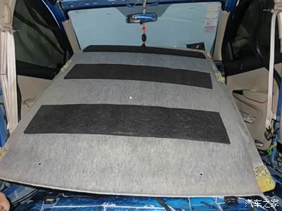

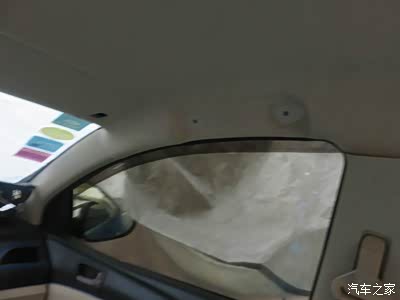

到顶棚了,拆遮阳板。先卸掉钉子![]()
贴门板要扯下一点的牛皮纸会比较方便贴上去,不然很容易没对比好就粘在上面了。

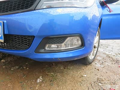

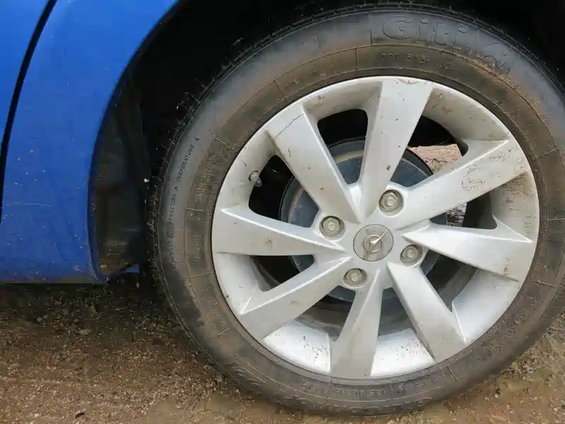

大家一定看到了我的认证车型了吧。海马M3是姐夫的车,只是跟他换着开了两个多月。因为他都在外地忙,所以我开的蛮久了,不过越来越发现M3噪音也不小,特别是烂路的时候,轰轰轰轰轰轰,在国道开久了真是难受,头都要炸了,下车好久了还听到耳朵嗡嗡响,所以就想折腾一番。
不过到现在还弄不懂这是什么版本的M3。后轮鼓刹,铝合金轮毂,原厂导航,发动机没有装饰罩,没有多功能方向盘,没有行车电脑显示屏,两个气囊。有跟原厂一样的前雾灯和卤素日间行车灯,看线路这是加不会错,电瓶还有两个续电器,日行灯和雾灯各一个,日行灯的线是拉进方向盘下面的一扎线里的一根。令我不解的是姐夫说买车发票价是七万二,奇怪。着太奇怪了。。轮毂我在各大汽车网站都没见过这个款的,大家综合起来帮我看看是不是《特别版》

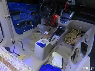

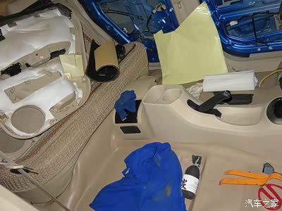

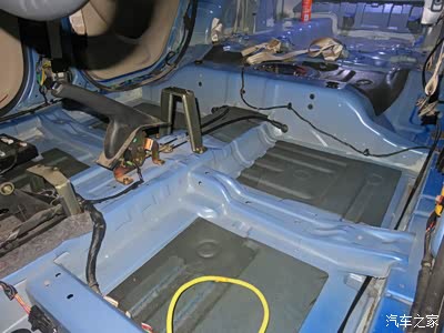

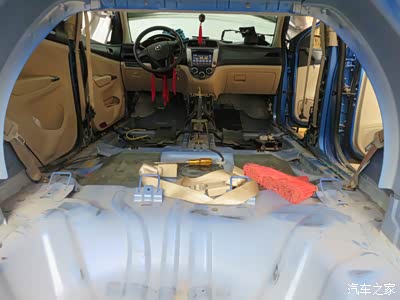

拆内饰的时候就不用我多解释了吧。相信除顶棚外不少人都拆过。

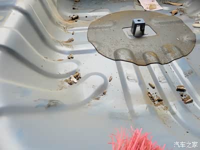

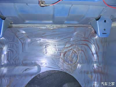

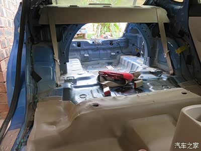

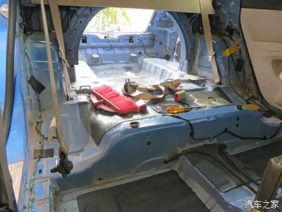

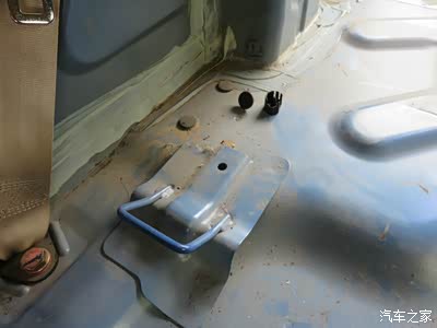

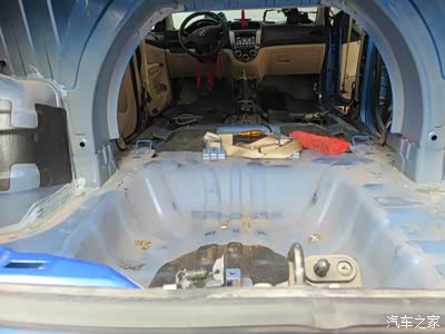

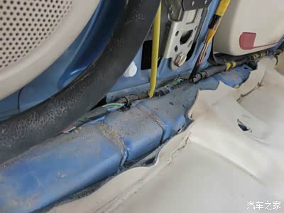

先把地胶拆了吧![]()
地胶下面挺干净的,这说明什么?地胶还是挺有用的。![]()
开始清理卫生![]()
时间过得真快,还没清理完就天黑了
备胎边上原来放了瓶没用完的机油,漏了,试试泡沫清洗剂能解决不。大家看到白白的泡沫了吗?

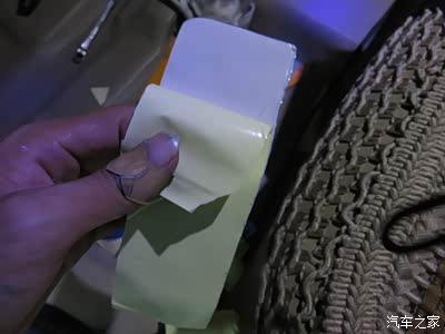

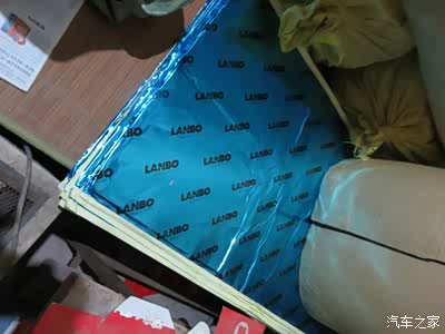

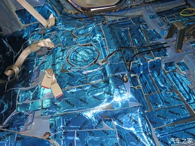

第二天到了,材料就是它,之前的预告已经介绍过了,现在就不多说了

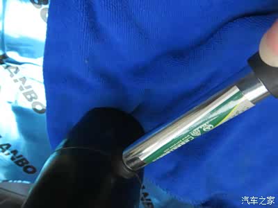

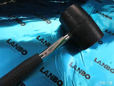

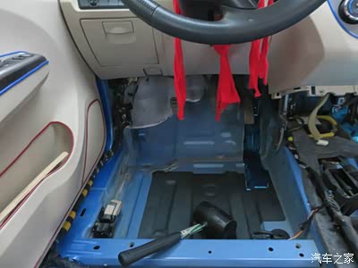

因为之前听说用橡胶锤效果会比较好,所以也买了一把。不过一点也不好用,只能敲敲凸起的地方。想下办法!![]()
垫上毛巾,好一点。不过还是不太好用。![]()
还是它最好用了。快,贴的也挺结实的。![]()

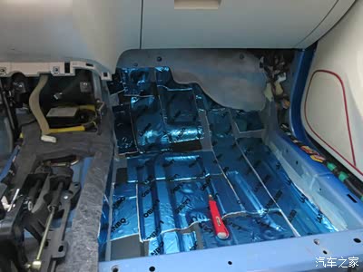

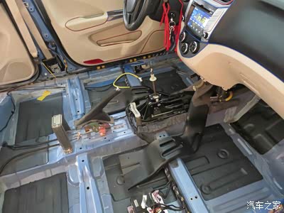

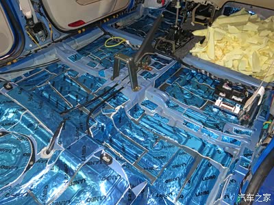

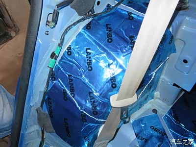

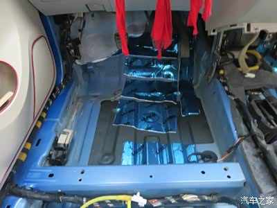

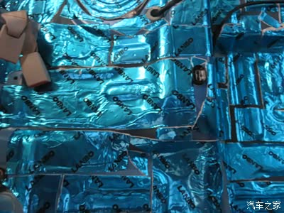

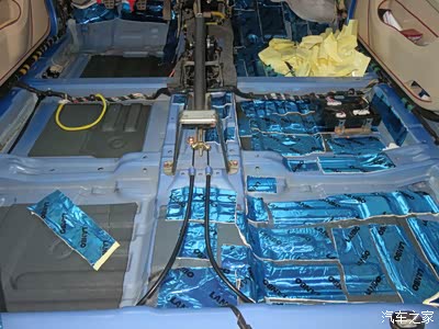

先从副座开始。天气不算热的。要是不是弄这个还是有点凉的,可是就贴着两块就一身汗了。![]()
一张贴完就得这么一点的地方。其实不用贴那么密。留一线缝隙不会影响的,能省材料,也有一点减重作用,重一点会影响一点油耗的。
垫上毛巾,好一点。不过还是不太好用。
还是它最好用了。快,贴的也挺结实的。

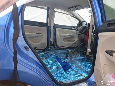

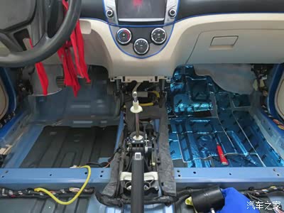

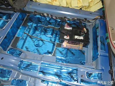

副座算是完了一半了,还有一层黑色的隔音棉。效果还不错,敲两下对比主座声音变了,没那么响,不再是哐哐声了

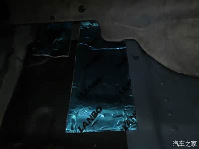

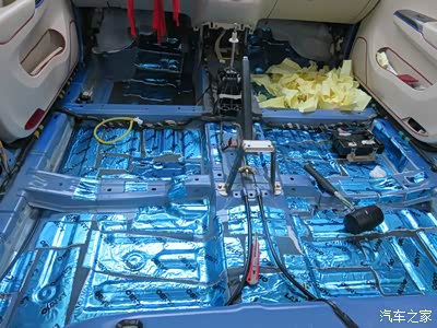

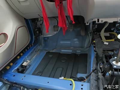

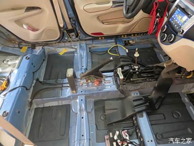

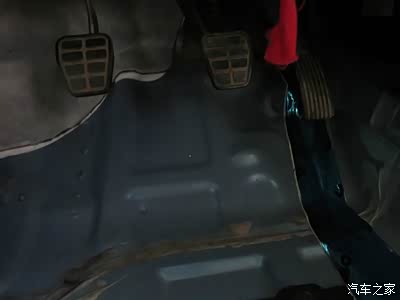

到主座了。

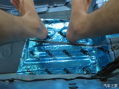

好难弄的,脚踏板和方向盘都挡住。我是爬下去贴的。
橡胶锤和滚轮在这么小的地方不还用。就用手压,铝箔会伤到手,所以垫上毛巾。

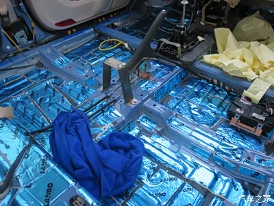

主座难弄的弄好了,继续右后吧。
橡胶锤不好弄,滚轮要弯着腰,有点腰酸,坐在后排上面休息发现了个办法。

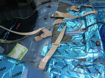

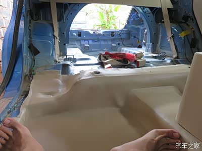

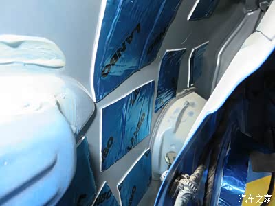

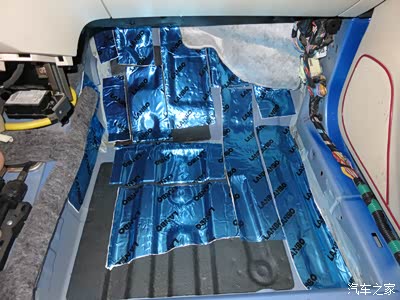

六张就弄了这么多,还差点,
主座差得不少。

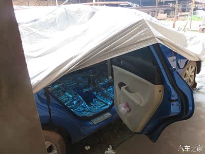

南方最近下雨不小,为了不让水进车里要盖一下车衣,开一个门出来透气,也方便下车拿东西

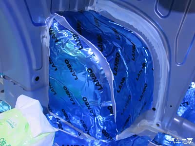

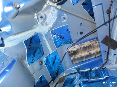

材料拿来了继续。
这里差不多了。

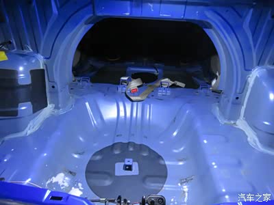

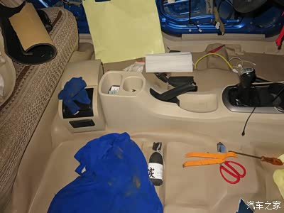

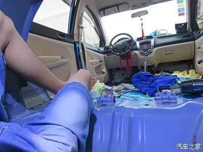

看着简单做起来实在是累,躺进后备箱休息一下。![]()
休息完赶紧动手吧,时间不早了![]()

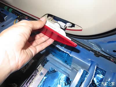

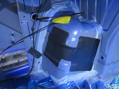

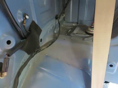

咦。左减震顶有这块东东,右边怎么没有呢?厂家忘记帮我贴了?![]()

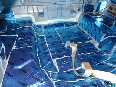

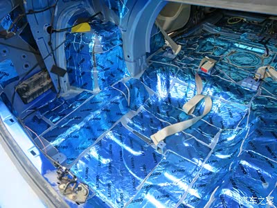

后备箱基本弄好了。
休息完赶紧动手吧,时间不早了

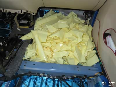

一堆牛皮纸,是吗?不知道是不是叫牛皮纸?

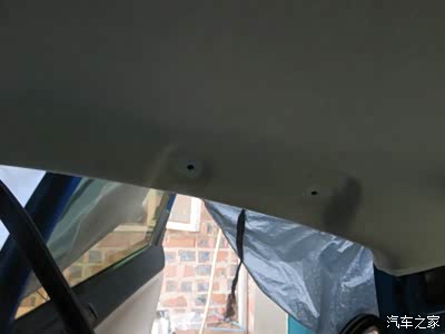

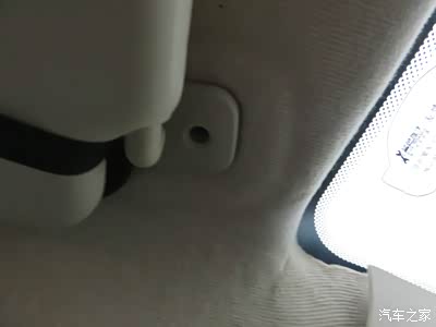

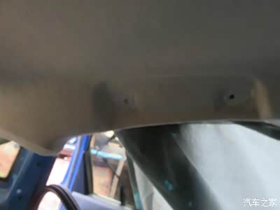

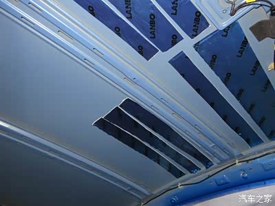

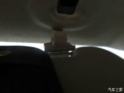

到顶棚了,拆遮阳板。先卸掉钉子
然后是这样的扣子,往前推然后下拉就行。两边遮阳板都这样。

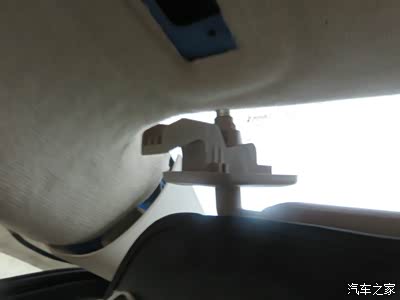

里面的就用力往下扯就行,扣要的。小心不要把顶棚扯塌哦!![]()

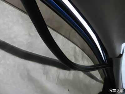

还有密封条。

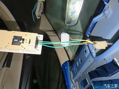

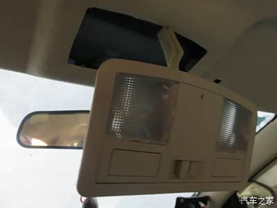

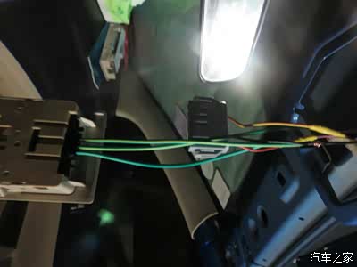

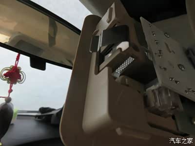

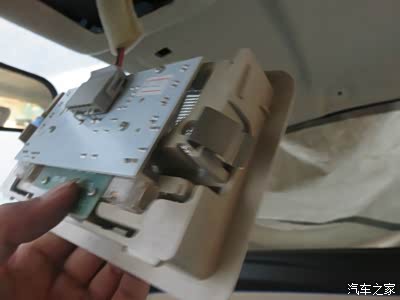

顺便装个朗逸的后排顶灯。

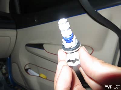

试一下那根线是什么线。灯泡我改成LED了。看到吗?![]()

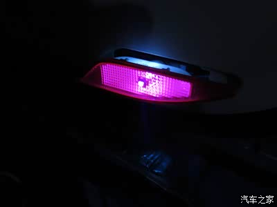

顺便买了礼仪灯灯泡。![]()
是美观了点,不过真暗。还是用原来的卤素灯吧!
顺便买了礼仪灯灯泡。

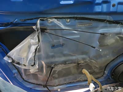

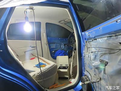

第二天就是门板了。![]()
第二天就是门板了。

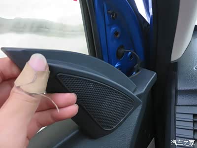

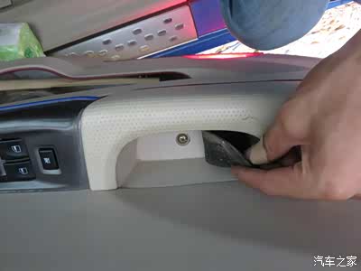

第一次拆不太会,原来要先拆这个![]()
还有这里隐藏了一颗钉子

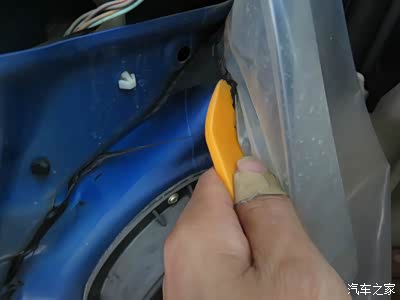

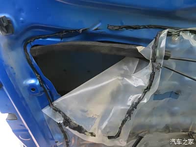

拆防水膜。用翘板拆可以比较干净的去处上面的玻璃胶。![]()
不用怕它破,因为隔音材料会代替它。后来有点事去做先放一边了。![]()

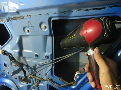

一转眼天又黑了,没事有顶灯呢!![]()
还是不够亮![]()
拉个灯泡进去。![]()
拉个灯泡进去。

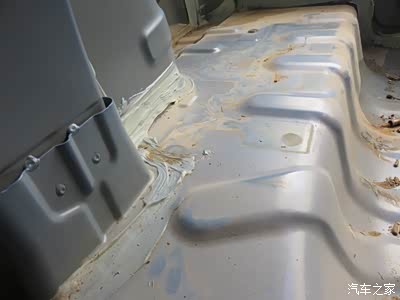

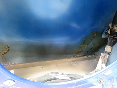

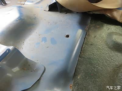

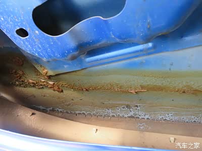

哪里来的黄油啊?这进水蛮厉害的。还是排水不畅,排水口也没异物呀?用洗手粉洗吧!

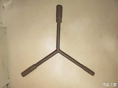

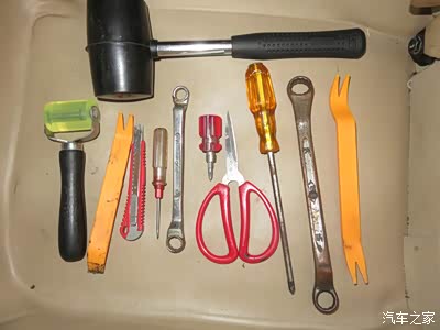

晒一下工具![]()
扳手用一把12MM的拆后靠背。14MM拆前桌椅。17MM拆前排安全带下面的固定螺丝
这个叫什么套筒啊?要用一个不知道是多少的,上面没标看不见,扭后杯架下的两个螺丝,比较深,一定要用长点的套筒,还有最大那个扭桌椅前边里面的钉。

总共用料50*80的止震板19张多一点点,大概20*20的一小张。黑色隔音棉有6平米这样。。。其实隔音不是很好,不管多快。只是过烂路轰轰轰的声音消失不少,过坑碰碰声也没那么严重,不会有那种震散架的感觉,以前是碰.........碰........碰........。现在是碰!碰!碰!
关门声也好听多了,下雨顶棚也不像以前铛铛铛的声音,胎噪我感觉不出有变化,或者是有什么没做好。给我的感觉是噪音的来源主要不是钣金传来的。密封很关键。我躺在后备箱发现外面下雨的声音从后备箱传进来的很大。肯定密封有问题。真是为那些花了两三千给改装店弄的感觉不值。
最后给想要自己动手做隔音的车友一点意见。真想做的话就做四门,后叶子板,后备箱到后座垫下面的钣金就行。不想下雨听到顶棚的铛铛响就做顶棚一层止震板就行了。做多真的没用。还好这次是我自己动手做的,费用只是五百元这样而已。
还有整车密封不是怎么的好。这是噪音的主要来源。加密封条关门真的很难关。我不建议加,要加最多加个P型的在门下面的边缘。效果也是可以说看不见。。。。。
做隔音很大一部分是心里作用,不做心里不踏实。我做完开出去,时速到了五十我就后悔了。十九张多。一张2.1到2.2公斤。二十张就八十多斤了。这等于一个美少女的的体重了。希望不会给油耗有太大影响。
