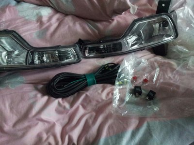

因为手里米不多,提的2014手标,每次看到雾灯位置黑黑的罩子就不爽,前几天果断决定换掉,可能自己加装导航,享受到动手的乐趣,根本停不下来,在网上花了340米买了号称原车的雾灯日行灯线束套装,前天拿到,就开始动手安装,下面把安装过程分享给大家,如果有想装的,可以问我,还有想自己装导航的,也可以去看我另外的帖子
雾灯到货,迫不及待的就想装上去啊
