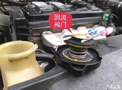

今天下雪,堵车。水温超过90,突然想加装副水壶。
想把水箱盖出来的管子接上一个密闭的瓶子。当压力高时,水箱泄压出来的水进入瓶子,当压力低时形成负压,将瓶子里的水抽回水箱。防止水箱缺水或压力过高爆了水箱或水管。
大家看可行吗?
或者大家有好的方案!欢迎知道!

能收集,不能回流,因为富康车设计上靠水箱盖上弹簧压住冷却液,当液压大的时候,超过弹簧压力,冷却液就出来了,压力小的时候水箱盖是闭合的,水液回不去,除非你改了水箱盖子的结构。
2018-01-27 23:26 回复
把水箱盖里面的垫子去除。
2018-01-27 23:32 回复

不懂就别乱讲了,富康水箱盖子打开有个铜片那个就是负压片,是可以装副水壶的,我都装了快4年了。

请教,你具体是怎么装的

别说在水箱盖上打眼了,就是密封不好的盖子,水箱压力高了,还能溢出,要是打了眼,还不天天往外流,防冻液外流,说明水箱盖密封不严,换新解决!

不是在水箱盖上打孔,是用水箱的溢流口

都在瞎说,富康的水箱设计很独特,本身就带副水箱

水箱盖下面就是副水箱,老式都是这样的设计,去掉橡胶垫片就会走水箱盖漏水了,

没必要,节温器,风扇好,水温就不会高,水不会有损失。

严格来说是安装一个溢水壶,不是副水箱。我安装一年多了,夏天高温天气开空调稍微起点作用(高温蒸汽在溢水壶内凝结成水,水箱冷却后负压回流),平时几乎看不出什么变化,安装一个算是保险起见。

都没弄明原理.不仅仅是加个壶

水温超过90度是正常的。温度越高越好,只要别开锅。

90度是正常水温,况且富康良好功作温度设计在98度左右

水箱盖用改吗

不用改水箱盖,但溢水壶所有管线接头要紧密,不能漏气,不然负压不能回流。你的水箱散热良好,平时不少水的话,可以不用安装溢水壶。

把螺丝刀处的橡胶密封圈拆掉就好。就没压力了

不改水箱盖。溢水壶白加上去,不起减压作用的

副水壶能有最好。上面这家伙跟富康、老爱适配度很高,自己买条软管接上直接插在右大灯和电磁阀之间的空隙就好,本身是7字型不用固定。但不便宜,自己考虑咯
